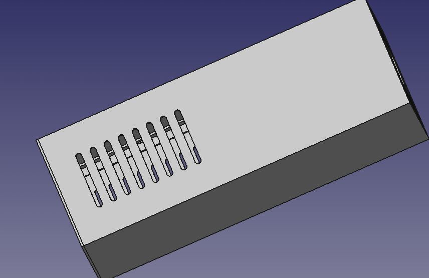

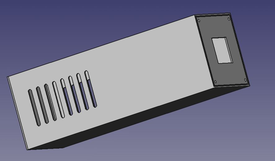

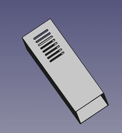

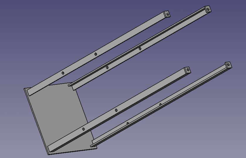

#406
Сообщение goldmen8 » 03 окт 2020, 21:51
Примерно так должно выглядеть.... :smoke:
Покрайней мере я так его вижу.
На последней картинке в отверстия прикручивается фальшь панель.
И наверное нужны ножки, чтоб определится где низ а где верх. :think:

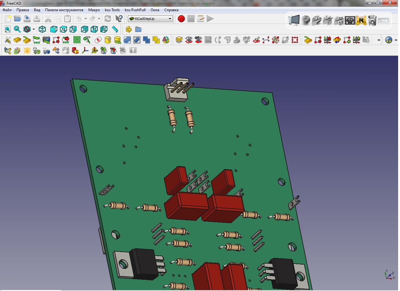

Сообщение poty » 04 окт 2020, 17:10
Да где ж её взять-то, в .stm? KiCad позволяет визуализировать 3D-модели, но сохранить их не получается...
#413
Сообщение goldmen8 » 04 окт 2020, 19:59
Прошу прощения, ошибся файл под расширением .FCStd.
Владислав, а вы не пользуетесь "kicadStepUpMod"?
Последний раз редактировалось goldmen8 04 окт 2020, 23:50, всего редактировалось 3 раза.

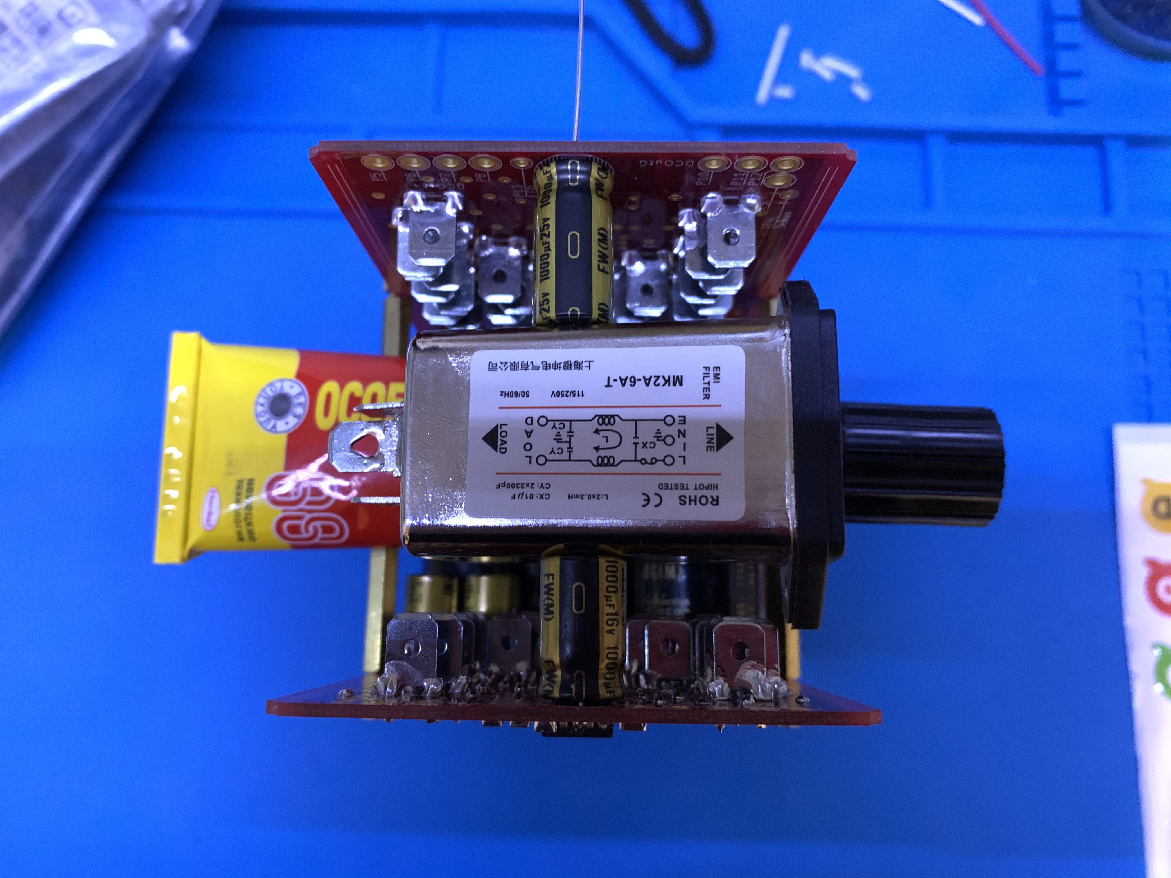

#414
Сообщение Евгений Михеев » 04 окт 2020, 22:16
Прошу простить за задержку, затянулся праздник
Вот, я приставил 1 конденсатор на верхнюю плату, и разьем вошел в притык, но нижний конденсатор меньше, так как плата на 5 вольт, соотвественно, с двумя высокими конденсаторами так разьем не войдет, но его можно боком впаять, положив на плату... хотя это сильно сократит место для тумблера м выходного разьема.

Сообщение Евгений Михеев » 05 окт 2020, 20:40
Роман, валетом это как на моем фото на предыдущей странице? Или транс одной смотрит в лепестки другой? У меня с картами туго :-)
Ушки то снаружи
