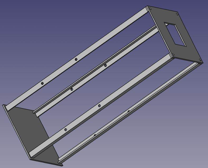

#406
Сообщение goldmen8 » 03 окт 2020, 21:51
Примерно так должно выглядеть.... :smoke:
Покрайней мере я так его вижу.
На последней картинке в отверстия прикручивается фальшь панель.
И наверное нужны ножки, чтоб определится где низ а где верх. :think:
#407
Сообщение Роман Мирошниченко » 03 окт 2020, 22:24
Не слабо!

#410
Сообщение poty » 04 окт 2020, 12:05
С трудом могу следить за обсуждением... Небольшие мои рассуждения:
- не вижу необходимости в фальшпанелях, по причине того, что прятать за ними особенно нечего (сзади будут два разъёма питания, которые так или иначе имеют собственные крепежи, и тумблер отключения земли; спереди - один тумблер и отверстие светодиода); вообще панели можно сделать даже не из металла: напечатать, вырезать из фанеры, пластика... - это упростит корпус и возникнет возможность более простого нанесения маркировки/дизайна;
- заднюю панель можно прикрутить двумя (четырьмя) винтиками в центры сторон панели к отгибам корпуса - этого будет достаточно для исключения сдвига "рамы" внутри "чулка";
- если есть возможность напечатать салазки из пластика, то можно платы не прикручивать, а поставить в заранее прикрученные к планкам салазки - это даст возможность закрепить их штатно и надёжно.
Остаются проблемы маркировки всего этого чуда... :-(
