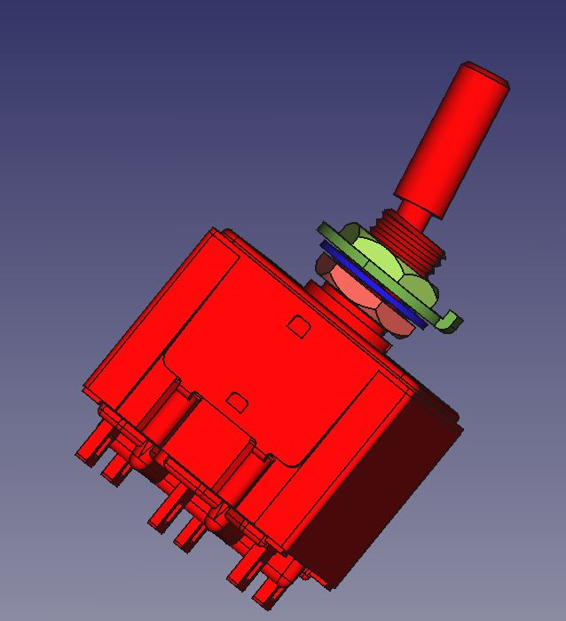

На досуге "пошалил" с компоновкой плат и остального в корпусе.
Без названия.gif (3.19 МБ) 15347 просмотров
poty, Роман Мирошниченко
Сообщения: 5063
#427
Сообщение poty » 12 окт 2020, 22:44
Вау! А как получилось сделать вращающуюся модель?
#428
Сообщение goldmen8 » 12 окт 2020, 22:48
Кнопочка есть в приблуде для Kicad, круглая со стрелками.
Круглая со стрелками.JPG (8.16 КБ) 15344 просмотра
Получилось победить, перестал глючить FreeCAD 0.18, по отключал в настройках всё что не нужно.
Последнее время только и занимаюсь изучением приблуд всяких.
Понял что мощность компьютера остаётся желать лучшего. Пора обновлять. :smoke:

Владислав, может я не точно выразился.
У меня есть такой значок в обоих и 0.17 и 0.18

Евгений Михеев, пока получилась заминка, Выдайте мне размеры и диаметры отверстий под тумблера (шайбы) и разъём будет, и хорошо бы места их расположения.
Есть желание пошалить дальше.

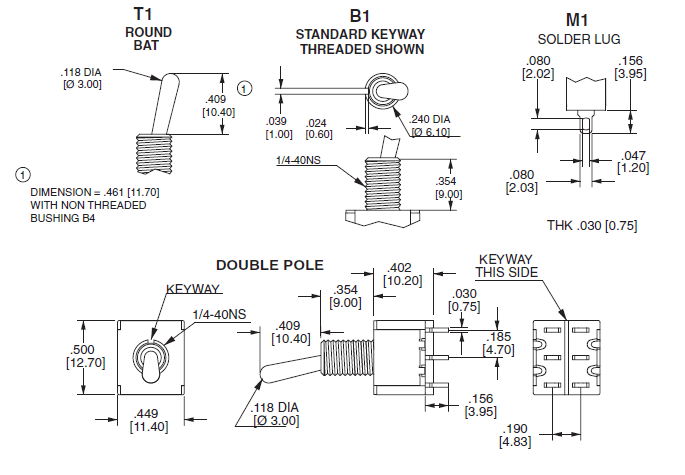

Сообщение Евгений Михеев » 14 окт 2020, 11:50
Вот
Отправлено спустя 1 минуту 46 секунд:
Диаметр шайбы 11.9
Отправлено спустя 1 минуту 51 секунду:

Сообщение goldmen8 » 14 окт 2020, 12:39
14 окт 2020, 11:53
Диаметр шайбы 11.9
"Стопорное отверстие" на каком радиусе находится?
Для образца "прилепил" сетевой тумблер и разъём-фильтр "внизу корпуса".
Нужно уточнение:
- расстояние между плат ( внутреннее поверхность - поверхность).
- расстояние между передней и задней панелью (внутреннее).
Евгений, где в каких местах расположить тумблера, светодиод и разъёмы на панелях (задней и передней)?
Диаметр разъёма и метод крепления.
Сообщения: 4497
#434
Сообщение Евгений Михеев » 14 окт 2020, 14:38
14 окт 2020, 12:39
Если смотреть тут, то ф6.1, т.о. R 3.05
3.05-0.6=2.45

#435
Сообщение goldmen8 » 14 окт 2020, 20:09
Евгений, на противо-проворотной шайбе есть стопорный "язычок" (внутри отверстия шайбы), который цепляется за "горло" тумблера, а есть ещё на внешнем диаметре который вставляется в отверстие панели.
Меня интересовало отверстие в панели на каком расстоянии находится.
Или сделать "язычок" в установочном отверстии на панелях, чтобы сразу тумблер цеплялся за панель без использования шайбы?
14 окт 2020, 14:38
БП1 - задняя панель - разъем сетевой по центру, снизу от него разъем DC2.1 ...
БП2 - задняя панель - разъем сетевой по центру, снизу от него разъем Lemo ...
Должно быть два корпуса?
Сообщения: 4497
#436
Сообщение Евгений Михеев » 14 окт 2020, 21:19
Да я их вообще не ставлю честно говоря) Просто гровером прижимаю :)
12.7 диаметр, если обхватить в месте этого язычка.
14 окт 2020, 20:09
Да их 2, 1 для пикколо, один для рум корректора.
1 (для румкорректора) - для установки одной платы, второй (пикколо) -для двух плат
