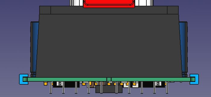

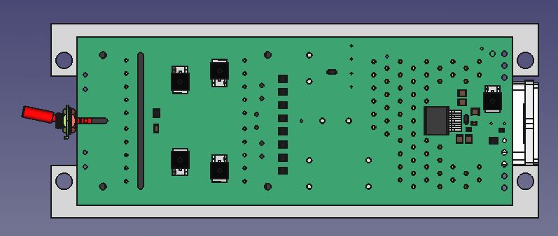

Наверное немножко "забуксовал" с придумыванием, как лучше или сказать правильнее поступить с закреплением (сборкой) плат(ы) в корпусе. Ни чего лучше не придумал:
- плата помещается в салазки (изолятор-прокладка), глубина прорези 2мм
- изолятор(ы) вставляются в направляющие
- направляющие прикручиваем к панелям (болтики не разместил)
В таком виде конструкция имеет размеры (каркас) 74х84х185. Но нужно будет добавить с каждой стороны (с боков) чтобы выдержать расстояние от внутренней поверхности стенки до платы (зазор 5мм). Тогда ширина внутри корпуса получится 75+2*2+2*5=89мм.
А что бы не болталась вся эта конструкция на болтики, которыми скручиваются направляющие и панели надеть стойки (стаканы).
И остаётся решить с "Фальш панелями", особенно с передней. Будет прикручиваться, к примеру из оргстекла, или приварить металлическую. Задняя будет на болтиках, как крышка.
