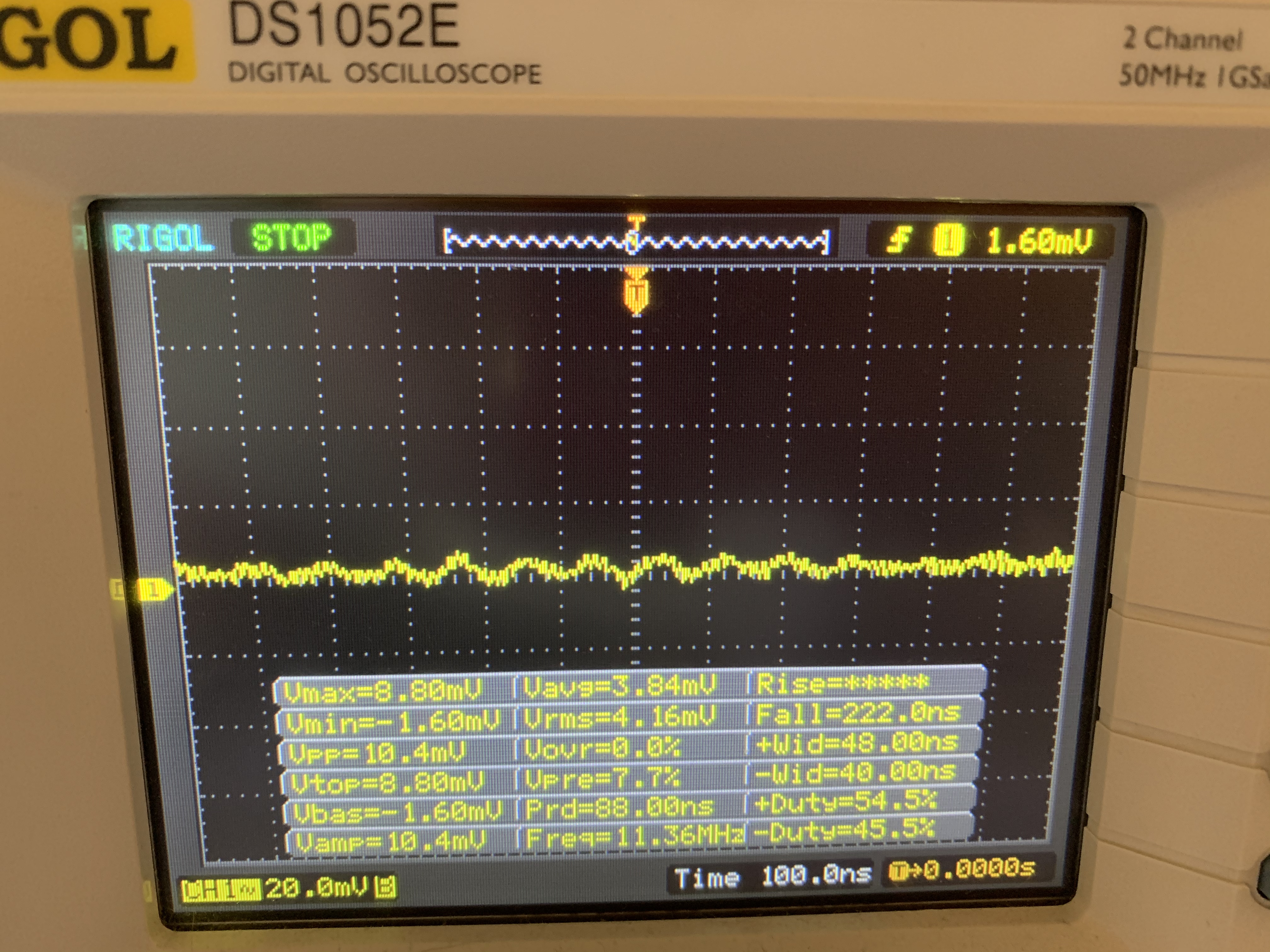

Сообщение Евгений Михеев » 29 окт 2020, 09:38
poty, провел замеры для блока питания 5 вольт.
Точка "вход" - до стаба 7.8В, после стаба 5 вольт чётко, нагружал на 8.2ома - по мануалу румкорректора потребление 600мА, попадание :)
Так выглядит нагруженный выход

Сообщение poty » 29 окт 2020, 09:55
Я думаю, что это, по большей части, наводки на провода (возможно, даже не провода осциллографа): частота 11,36МГц вряд ли может откуда-то взяться в блоке питания. Я бы для порядка нагрузил хотя бы 1А. Кстати, а что сейчас с нагревом?

Сообщение Евгений Михеев » 29 окт 2020, 10:39
29 окт 2020, 09:55
А вот как раз пишу об этом - погонял уж с час - пирометр жена утащила на работу :) Но на касание не теплее меня самого, точно до сорока градусов. Вечером пирометром замер сделаю
Отправлено спустя 36 секунд:
Стаб работает точно, так как резистор 8 ом греется
Отправлено спустя 21 минуту 16 секунд:
Нгрузил на 4.4 Ом - нагрев по прежнему мизерный, погоняю еще часок

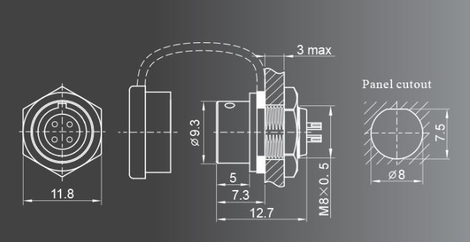

Сообщение goldmen8 » 29 окт 2020, 21:18
28 окт 2020, 10:30
Я бы уточнил) Нет, просто круглые
Ещё раз прошу уточнить размеры отверстий под разъёмы и способы защиты от проворачивания.
Дело в том что я полез искать подходящую модельку разъёмов, и везде попадаются отверстия с "лыской". И не нашёл что бы диаметр был 9 мм.
