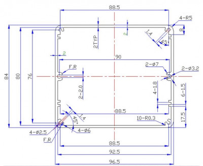

И, как мне представляется, вот этот корпус тоже подходит. При размещении плат "валетом"
https://aliexpress.ru/item/100500144898 ... hweb201603_
250*80*80
Посмотрите пожалуйста и его.
#443
Сообщение Роман Мирошниченко » 27 окт 2020, 16:52
Вот, пластиковый вариант:
https://aliexpress.ru/item/400103175581 ... 1578144433
Модификации: 180х80х70, 250х80х70, 250х80х85
Опять же, если "валетом.
Внутри имеются выступы, но это ведь пластик - удалить их не составит сложности.

Роман Мирошниченко, Да нет, я уже все 3 платы собрал :oops:
Отправлено спустя 26 минут 52 секунды:
27 окт 2020, 16:41
Не совсем - я понял - при таких неровных стенках и смыкании двух половинок корпуса мы получим очень много головой боли, что-то может пойти не так, давайте пока рассматривать варианты аля- первый, продолжаю его смотреть

Сообщение goldmen8 » 27 окт 2020, 23:06
27 окт 2020, 16:13
Я не призываю отказаться от изготовления корпуса. Мне такой вариант заранее более интересен.
Роман, тогда я дорисовываю картинки и сюда на показ, для обозрения.
Покраска какая или только грунтовка, или чистое железо?
14 окт 2020, 14:38
БП1 - задняя панель - разъем сетевой по центру, снизу от него разъем DC2.1. размеры чуть позже
БП2 - задняя панель - разъем сетевой по центру, снизу от него разъем Lemo. размеры чуть позже. Сверху тумблер размыкания земли.
Евгений, обещал размеры "чуть позже" :smoke: ? а я всё жду...
я так понимаю, что корпуса будут отличатся только разъёмами и на одном установлен "тумблер размыкания земли".
По корпусу с "Али". Евгений, обратите внимание на то как будут уставятся платы в алюминиевый корпус.
Корпус не разъёмный, платы в нем по простому не закрепить.

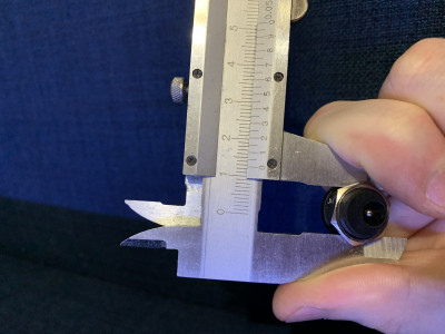

Сообщение Евгений Михеев » 27 окт 2020, 23:26
Вот они, голубчики)
Отправлено спустя 24 секунды:
9 мм и 12.5
27 окт 2020, 16:52
Я не против, если бы и для второго корпуса был закуплен разъем LEMO. Если такое интересно ради единообразия.
Только туда двухпинового будет достаточно.
Я тут хотел использовать родной кабель - мы с Вами говорили что родной БП в принципе не нужен будет. Я думал взять тот кабель, что установлен на блоке сейчас, с ответной стороны установить разьем. Было бы в одном духе с кабелем от пикколо.

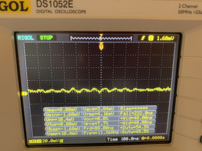

poty, провел замеры для блока питания 5 вольт.
Точка "вход" - до стаба 7.8В, после стаба 5 вольт чётко, нагружал на 8.2ома - по мануалу румкорректора потребление 600мА, попадание :)
Так выглядит нагруженный выход
Сообщения: 5056
#457
Сообщение poty » 29 окт 2020, 09:55
Я думаю, что это, по большей части, наводки на провода (возможно, даже не провода осциллографа): частота 11,36МГц вряд ли может откуда-то взяться в блоке питания. Я бы для порядка нагрузил хотя бы 1А. Кстати, а что сейчас с нагревом?

Сообщение Евгений Михеев » 29 окт 2020, 10:39
29 окт 2020, 09:55
А вот как раз пишу об этом - погонял уж с час - пирометр жена утащила на работу :) Но на касание не теплее меня самого, точно до сорока градусов. Вечером пирометром замер сделаю
Отправлено спустя 36 секунд:
Стаб работает точно, так как резистор 8 ом греется
Отправлено спустя 21 минуту 16 секунд:
Нгрузил на 4.4 Ом - нагрев по прежнему мизерный, погоняю еще часок

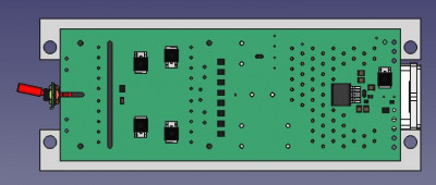

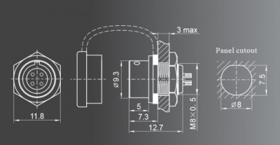

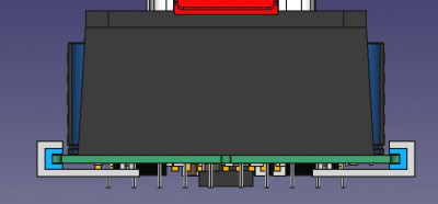

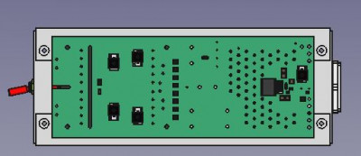

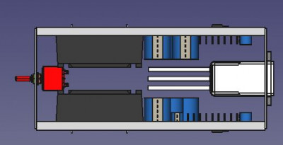

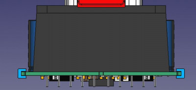

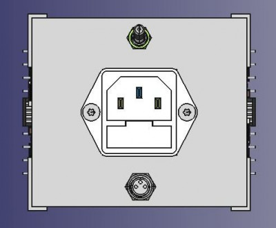

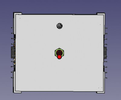

Сообщение goldmen8 » 29 окт 2020, 21:18
28 окт 2020, 10:30
Я бы уточнил) Нет, просто круглые
Ещё раз прошу уточнить размеры отверстий под разъёмы и способы защиты от проворачивания.
Дело в том что я полез искать подходящую модельку разъёмов, и везде попадаются отверстия с "лыской". И не нашёл что бы диаметр был 9 мм.
Наверное немножко "забуксовал" с придумыванием, как лучше или сказать правильнее поступить с закреплением (сборкой) плат(ы) в корпусе. Ни чего лучше не придумал:
- плата помещается в салазки (изолятор-прокладка), глубина прорези 2мм
- изолятор(ы) вставляются в направляющие
- направляющие прикручиваем к панелям (болтики не разместил)
В таком виде конструкция имеет размеры (каркас) 74х84х185. Но нужно будет добавить с каждой стороны (с боков) чтобы выдержать расстояние от внутренней поверхности стенки до платы (зазор 5мм). Тогда ширина внутри корпуса получится 75+2*2+2*5=89мм.
А что бы не болталась вся эта конструкция на болтики, которыми скручиваются направляющие и панели надеть стойки (стаканы).
И остаётся решить с "Фальш панелями", особенно с передней. Будет прикручиваться, к примеру из оргстекла, или приварить металлическую. Задняя будет на болтиках, как крышка.
