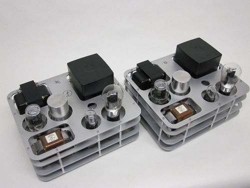

#469
Сообщение Роман Мирошниченко » 31 окт 2020, 15:38
30 окт 2020, 18:50
ишь какой... нихФига не отвертитесь...
Ну, тогда... идейку Вам подкину. Не традиционную... :razz:
download/file.php?id=4624&mode=view
download/file.php?id=4623&mode=view
На мой взгляд - очень простой конструктив. Все лазером вырезается. Набор плоских панелей, которые в корпус собираются на стойках.
- Верхняя и нижняя панели без прорезей, к ним платы крепятся (хоть "валетом", хоть "морда к морде"!);
- промежуточные панели одинаковые, их задача создать боковое ограждение;
- с фронта и тыла, крепятся накладки (можно п-образные) для органов коммутации и управления;
- корпуса при этом можно сделать разной высоты, за счет количества промежуточных панелей.
И главный кайф - внутренности будет видно. У Евгения они красиво получаются.
Как такое предложение? :smoke:
#470
Сообщение goldmen8 » 31 окт 2020, 16:58
Предложение красивое. :yes:
...только нужно каким-то образом защищаться от токоведущих частей. А нарезать такой "сэндвич" пара пустяков, можно и не из металла. А верхнюю крышку из стекла или чего-то прозрачного.

#471
Сообщение Роман Мирошниченко » 31 окт 2020, 20:49
31 окт 2020, 16:58
Я бы вообще сделал не два а один корпус
Это б/п для двух разных устройств. Которые в одной системе даже (вероятнее всего) не будут работать.
:smile:
