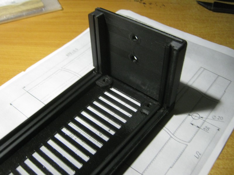

Напечатал салазки, но где-то лажанулся. Расстояние между платами получилось 74 мм. Евгений показывал 75 мм.
Евгений, переделать или оставить так?

В очередной раз не проверил расстояния между стенками, а после покраски они уменьшились ровно на 1 мм. :toothless: ... краску не жалеют.

Сообщение Евгений Михеев » 07 дек 2020, 14:48
Тогда точно не проблема, пусть меньше на 1 мм - погоды не делает

Напечатал рельсы, салазки, направляющие, не знаю как правильно обозвать. :think: сами решайте.
Уши на нижних деталях, думал при помощи болтиков от ножек прикрутить, для жесткости. Если помешаются, можно подрезать. На боковых салазках есть "зацепы", нижние направляющие за них цепляются и не выпадут.
Если не ждать прихода ножек из Китая, то могу отправить. Где-то идут, а где (?) никто не знает. На практике, заказываю не у одного продавца, кто ни будь да пришлёт. Старался набрать несколько товаров, пишут что доставка будет ускоренная. Будем молится... :pray:
