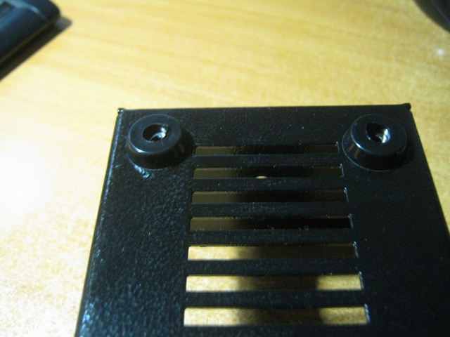

Сообщение goldmen8 » 22 дек 2020, 17:56
Я готов отправить, всё что ожидалось из Китая то пришло.
С ножками вроде как не прогадал, на ощупь мягонькие (противоскользящие ножки для мебели...). :-)
Болтики (винтики) как хотел Роман под шестигранник. Шестигранника в комплекте нет, не подумал :think: ...
Шайбы - какая то пластмасса, хФиг его знает что за материал. Думаю если подложить под шляпку винтика, то следы на краске будут менее заметны. :smoke:
Шурупы просто попали в кадр, если что то это 2*8мм.

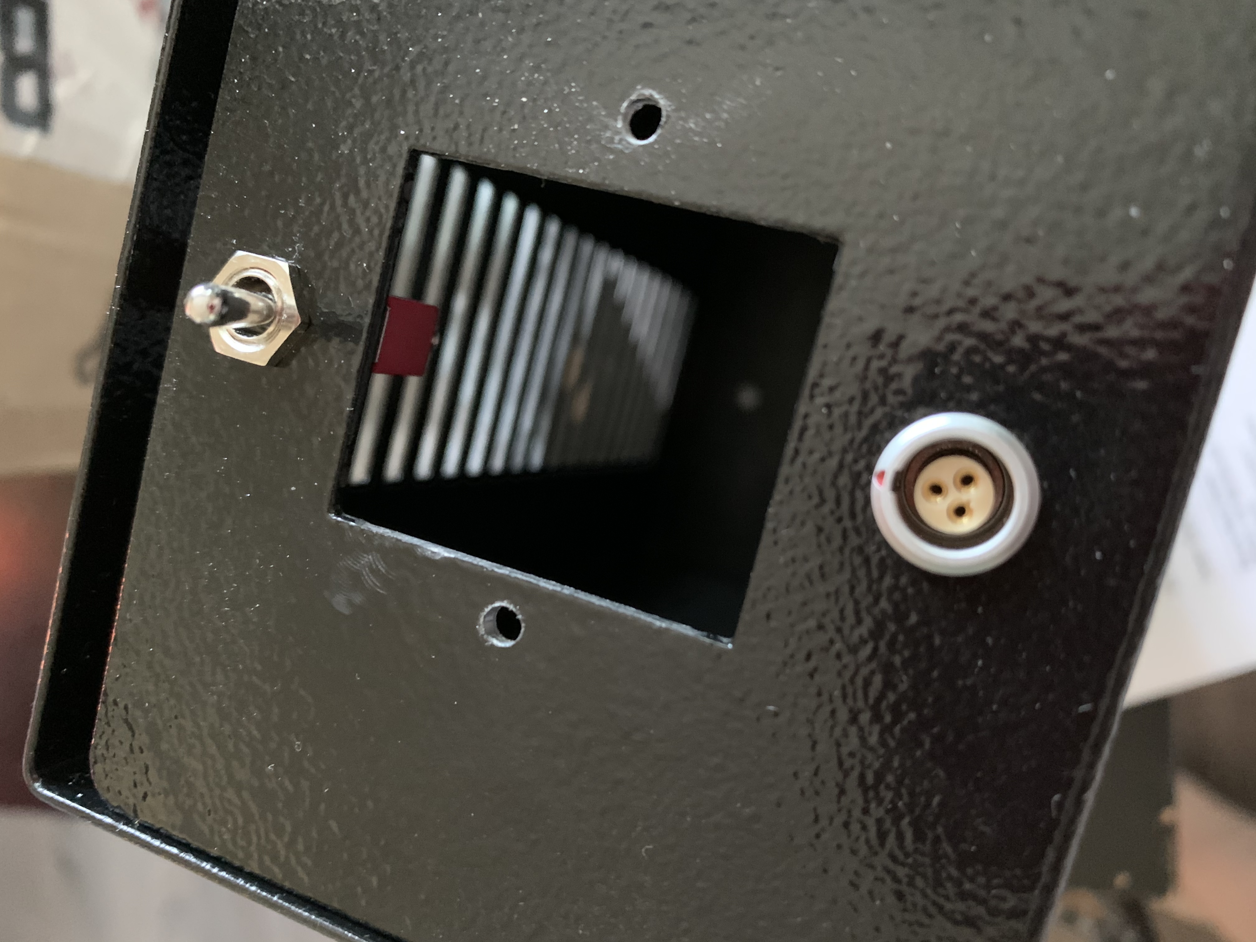

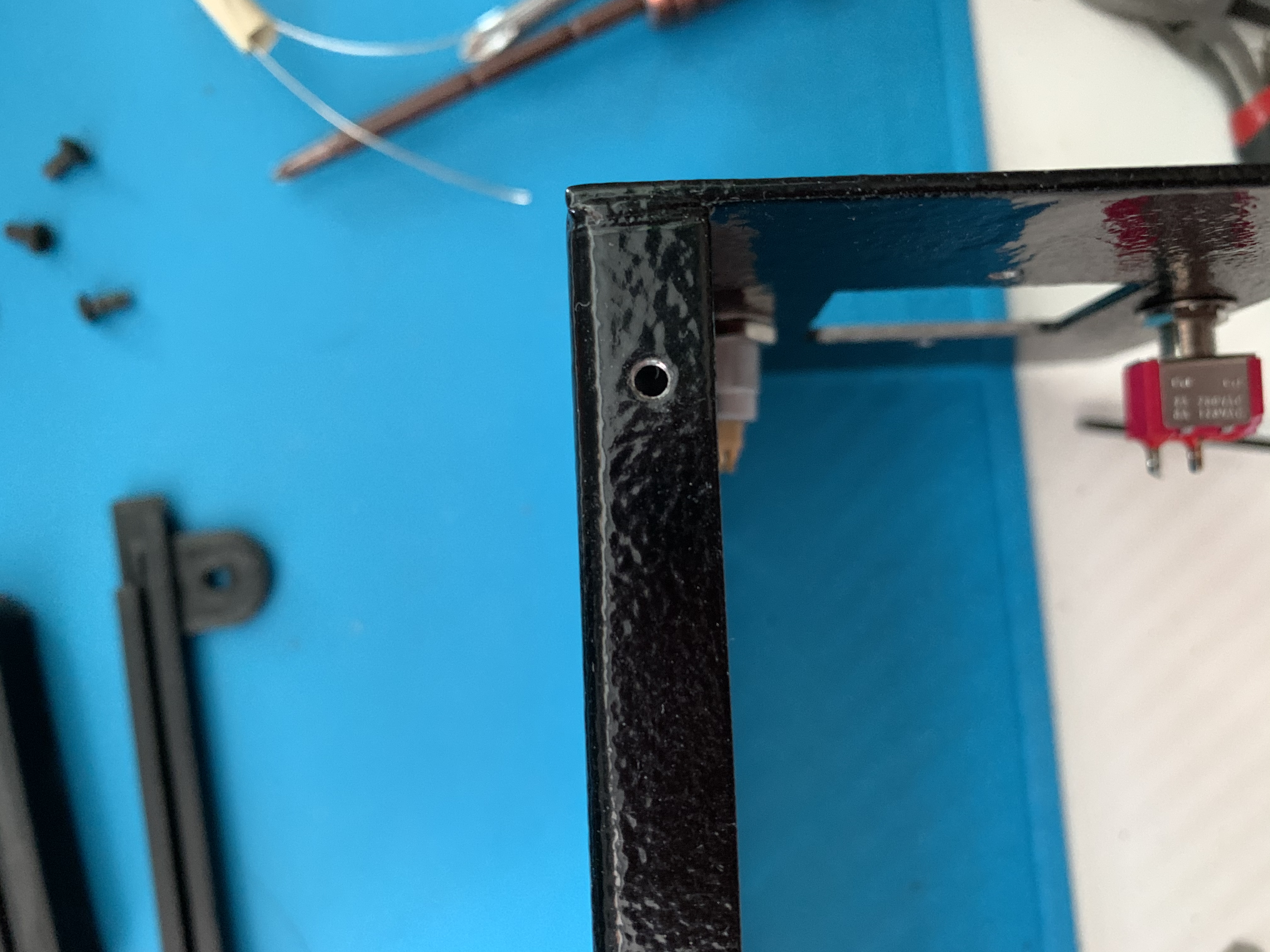

Сообщение Евгений Михеев » 13 фев 2021, 17:16
Открыл посылку - потом все как в тумане :-)
Итого за первый день - посадил провод на лемо с обеих сторон.
По корпусам все просверлил, нарезал резьбы ( отдельное садомазо - резать сквозные отверстия в верхнем кожухе, когда в оригинале они только в подложке :-)
Также пришлось во всех отверстиях краску снимать, благо дремелем обзавелся :-) :-)
Но это все мелочи, корпуса реально класные.
Отправлено спустя 32 минуты 59 секунд:
Призываю poty :-)
Нужен совет. Собираю БП на 24 вольта. Тот, что с тумблером отключаемой земли - для пиколо.
Сделал так:
Защитная земля соединена с копрусом БП.
Защитная земля через тумблер подана на один из пинов разьема лемо. Об этом просил Роман.
Надо ли соединять внутри БП землю БП с защитной землей корпуса?
