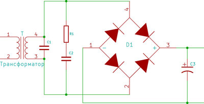

Каждый радиолюбитель сталкивался с задачей разработки блока питания под свою уникальную потребность. Несмотря на то, что общие подходы всем известны, как мне кажется, есть определённые моменты, которые вызывают трудности. И хоть мы все не очень любим читать, а в особенности – теорию, хочу привести некоторые соображения по расчёту демпфирующих цепочек на вторичной обмотке трансформатора. Смысл этих дополнений – уменьшить шумы, возникающие в момент выключения выпрямителей (будь то силиконовые диоды во всех их ипостасях или кенотроны).
Система, состоящая из индуктивности утечки применительно ко вторичной обмотке и межобмоточной ёмкости, параллельно которой приложена ёмкость выпрямителя(-лей) будет резонировать на определённой частоте:
В системе всегда находятся паразитные резистивные компоненты, которые будут рассеивать энергию колебаний, поэтому, скорее всего, возбуждённые тем или иным способом колебания будут затухающими. Задача демпфирующих цепочек – уменьшить добротность (т.е. увеличить паразитное сопротивление) в получившейся колебательной системе для того, чтобы обеспечить очень быстрое затухание, уменьшив, таким образом, возможность влияния блока питания на чувствительные сигнальные цепи.
Если посмотреть на наиболее повторяемые схемы можно выяснить, что обычно добавляют конденсатор параллельно вторичной обмотке трансформатора. Конденсатор уменьшает частоту резонанса, а значит – «дальность» распространения колебаний. Кроме того, очевидно, уменьшается амплитуда колебаний, в связи с тем, что гармоники более высоких порядков будут сильнее «фильтроваться» колебательным контуром. Однако основную задачу (добавление резистивного элемента) этот подход не решает.
«Лобовым» решением является включение сопротивления параллельно колебательному контуру (в нашем случае – параллельно вторичной обмотке трансформатора). В теории, данный резистор решает все наши задачи, на практике оказывается, что сопротивление этого резистора нужно делать достаточно маленьким, что уменьшает КПД трансформатора, так как достаточно большая часть мощности будет рассеиваться на демпфере.
Известно и решение этой практической задачи — «спрятать» демпфирующее сопротивление за ёмкостную реактивность таким образом, чтобы на базовых частотах сети (50/100 или 60/120Гц в зависимости от страны) через демпфирующее сопротивление протекал минимальный ток, в то время как на частоте резонанса RC-цепочка представляла собой в основном активное сопротивление. При необходимости можно сохранить и параллельный обмотке конденсатор — он будет выполнять свою, пусть и ограниченную функцию. Т.о., демпфирующая цепочка будет выглядеть следующим образом (демпфирующая система представлена элементами C1, C2, R1):
Остаётся лишь подсчитать значения C1, C2, R1. На идею, как это сделать, я натолкнулся в статье http://hagtech.com/pdf/snubber.pdf .
Влияние понижения частоты за счёт C1 на остальные элементы устройства определить практически невозможно, поскольку это влияние зависит от конкретного конструктивного исполнения, поэтому задаёмся некоторой величиной, скажем, 10 нФ. На частоте 50Гц ток через конденсатор будет определяться соотношением Ic=100πVcC1. Таким образом, даже для высоковольтных выпрямителей, скажем 500В на вторичной обмотке, этот ток не будет превышать 1,5мА. Если это в конкретной ситуации много, можно выбрать конденсатор меньшей ёмкости или отказаться от него совсем.
R1 рассчитывается по методике из вышеупомянутой статьи:
где Lтр — паразитная индуктивность вторичной обмотки; Cэ = Cтр + Cд + C1 — суммарная паразитная ёмкость вторичной обмотки трансформатора Cтр, диода Cд (для диодного моста Cд нужно уменьшить в 2 раза) и C1; Rтр — активное сопротивление обмотки трансформатора.
Статья предполагает использование CXX фильтра (CLC, CRC и т.п.), что верно в большинстве случаев. Второе допущение, принятое при расчётах – ёмкость первого конденсатора фильтра (C3 на приведённой схеме) на несколько порядков выше Cэ, т.о., его влиянием можно пренебречь. Если это не так, то вместо Cд в расчёт следует подставлять значение (C3Cд)/(C3+Cд). И, наконец, третье допущение – величина демпфирования. Чтобы не загружать ветку скажу, что она выбрана некоей средней, «достаточной» с точки зрения автора статьи. На практике это означает только то, что приведённая формула определяет верхний предел сопротивления резистора и можно применять любой резистор, меньший рассчитанного. Чуть позже я поясню, почему я на этом остановился подробнее.
C2 рассчитывается как:
Значения параметров соответствуют предыдущей формуле. Ранее я уже говорил, что C2R1 образуют фильтр, отсекающий низкие частоты. Для упрощения расчётной формулы принято, что частота среза фильтра должна быть меньше резонансной частоты в 2π раз. Т.е., выбор конденсатора можно упростить, допуская увеличение его ёмкости. Второе соображение – нет смысла уменьшать сопротивление R1, поскольку это приводит к увеличению C2, что нежелательно из конструктивных соображений и уменьшает пространство для манёвра.
Т.о. мы получаем прогнозируемое демпфирование с лёгкими расчётами его компонентов. Единственная проблема – добыть данные для расчётов: Lтр, Cтр, Rтр, Cд. Этому будет посвящён следующий пост в этой теме.

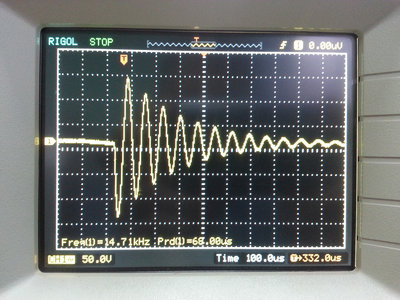

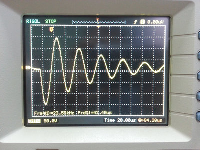

Те, у кого есть много-много супер-пупер оборудования могут дальше не читать! Но, с прискорбием приходится сообщить, что совсем без оборудования обойтись всё равно не удастся. Минимальный набор — мультиметр с возможностью измерений хотя бы ёмкости и частоты (помимо напряжения, тока и сопротивления, конечно). Измерить частоту можно и осциллографом, тем более, что этот прибор всё равно нужен для отладки более-менее серьёзных поделок. Сейчас есть множество вариантов относительно недорогих цифровых осциллографов, подключаемых к компьютеру – их приобретение окупится сторицей. Так получилось, что у меня была возможность воспользоваться оборудованием Яна, за что ему огромное спасибо!
Итак! Самое простое – Rтр. Измеряем это активное сопротивление мультиметром, подключив его ко вторичной обмотке. Для примера я взял имеющиеся у меня малогабаритные трансформаторы 2х110В : 2x10В, сопротивление вторичной обмотки оказалось 1,2Ома. Для наших расчётов большая точность не нужна, тем более – в активных компонентах.
Cд можно взять из таблицы параметров на применяемые выпрямители, но если по каким либо причинам этого сделать нельзя, можно его померить мультиметром. В зависимости от используемого мультиметра, измеряем «в обе стороны», т.е. в обоих полярностях и выбираем наибольшее значение. В каком-то включении, возможно, измерить ёмкость будет невозможно, так как диод будет открываться.
Lтр – это паразитная индуктивность трансформатора, приведённая ко вторичной обмотке (не путать с индуктивностью вторичной обмотки!). Напрямую её можно измерить замкнув первичную обмотку (обмотки) и проведя измерение индуктивности во вторичной обмотке (например, это могут сделать некоторые мультиметры). Однако, я предлагаю другой способ, который позволит вычислить одновременно и Cтр.
Выбираем два конденсатора небольшой ёмкости. Измеряем их мультиметром для уточнения их актуальной ёмкости. Пусть один из них будет C1, другой – C2. Подключаем мультиметр с измерением частоты или осциллограф параллельно вторичной обмотке трансформатора, замыкаем первичную обмотку. Заряжаем C1 от батарейки или любого другого блока питания. Подсоединяем конденсатор ко вторичной обмотке трансформатора и измеряем частоту получившихся колебаний – f1. Повторяем эксперимент с другим конденсатором – получаем частоту f2. После этого вычисляем:
Для выбранного мной трансформатора были применены конденсаторы С1=50нФ (актуальная измеренная ёмкость – 53,3нФ) и С2=15нФ (измерено – 16,1нФ). Как я уже упоминал, измерения частоты производились с помощью осциллографа. Результаты были представлены в виде:
Т.о., имеем f1=14,71кГц, f2=23,58кГц. Соответствующие расчёты дают: Cтр=7,6нФ, Lтр=1,92мГн. Выбираем конденсатор C1 из демпфирующей цепочки 10нФ, измеряем диоды 30BQ060 (взяты из того, что было) Cд=240пФ. Используем полную ёмкость Cд, предполагая, что используется двухполупериодная схема. Демпфирующая цепочка R1=329,6Ом – выбираем 330Ом стандартного ряда, С2=111,6нФ – выбираем 0,12мкФ.
Собственная частота резонанса трансформатора равна 41,6кГц. С учётом C1 – 27,4кГц. С учётом C1 и Cд – 27,2кГц.

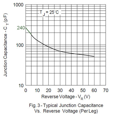

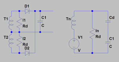

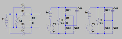

Yankenfox писал(а):... как выбирается емкость Сд в зависимости от типа включения диодов выпрямителя?
Это требует написания целой статьи. Но, если вкратце, то смысл вот какой. Рассмотрим двухполупериодную схему и соответствующую ей эквивалентную схему в терминах реактивностей:
Здесь I1 и I2 заменяют демпфирующие цепочки, Сd-ёмкость диода. Фактически, данную схему можно рассматривать как две независимые, что и отображено на эквивалентной схеме. Каждая половина работает в свой полупериод и имеет собственную демпфирующую цепочку. Предпосылки для осцилляций возникают в момент открытия диода или закрытия диода. То есть, при расчёте мощности резистора в демпфере используем удвоенную частоту сетевого напряжения. Берём практический пример, когда C1>>Cd, в этом случае C1 можно не рассматривать вообще. Т.о., при расчёте суммарной ёмкости в колебательном контуре придётся использовать Cd.
Теперь рассмотрим мостовую схему:
Сразу убираем C1 по той же причине, что и в предыдущем случае (самый правый рисунок). Получаем такое соединение Cdn, ёмкость которого, по идее, должна равняться Cd, однако, на практике она таковой не будет. Посмотрим на следующий график из паспорта на диод:
Это - зависимость Cd от обратного напряжения на нём. Нас интересует значение при напряжении, близком к нулю, поскольку мы исследуем возникновение колебаний в момент закрытия диода. Именно его мы и измерили ранее (240пФ). Я дорисовал это измерение на графике зелёным цветом. Как видно из первой схемы, на закрытых в данном полупериоде диодах будет напряжение, равное амплитудному напряжению на вторичной обмотке за вычетом прямого падения напряжения на одном диоде (14В - 0,4В=13,6В в нашем случае). При таком напряжении ёмкость диодов в нашем примере будет равна примерно 100пФ. Т.о., эквивалентная ёмкость будет равна (240/2)+(100/2)=170пФ. Все расчёты, приведённые для демпфирующих цепочек, имеют достаточно большой запас допущений, не требующих высокой точности задания параметров, поэтому нет смысла их усложнять точным вычислением влияния закрытых диодов, тем более, что это влияние зависит от напряжения на вторичной обмотке и легко "съедается" допуском "параллельного" демпфирующего конденсатора. Вывод - использовать в расчётах значение Cд/2=120пФ.
В данном случае (мостового включения) демпфирующая цепочка действует оба полупериода сетевого напряжения, поэтому "срабатывает" 4 раза (по 2 раза в каждом полупериоде), значит, при подстановке в формулу расчёта мощности частоту переключения нужно увеличить в 4 раза от частоты сети.

Готов выслать схему. Только мгновенно не получится. Сейчас приведу к какому-нибудь графическому формату. Она у меня в OrCade сейчас нарисована, с собственными примитивами.
Может и фото или видео сделаю с экрана осциллографа.

Друзья, прошу помощи. Сейчас делаю БП для предусилителя+корректора в едином корпусе.
На плате трансформатора заложился местами под RC демпфирующую цепочку высоковольтной обмотки.
Сейчас пока всё не собрано и сложно сказать, какие номиналы нужны будут для конденсатора и резистора. Но у меня скоро заказ с банзая, с резисторами выбор у меня есть, хотелось бы определится с конденсаторами.
Возможно, есть мысли, какой емкости кондер может в итоге понадобится? Я понимаю, что точно значение никто не скажет, но может получится прикинуть 3-4 номинала, с которыми можно будет потом поиграть?
Если с меня каки-то данные нужны - попробую ответить.
