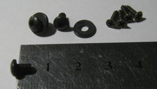

Напечатал рельсы, салазки, направляющие, не знаю как правильно обозвать. сами решайте.

Я готов отправить, всё что ожидалось из Китая то пришло.
С ножками вроде как не прогадал, на ощупь мягонькие (противоскользящие ножки для мебели...). :-)
Болтики (винтики) как хотел Роман под шестигранник. Шестигранника в комплекте нет, не подумал :think: ...
Шайбы - какая то пластмасса, хФиг его знает что за материал. Думаю если подложить под шляпку винтика, то следы на краске будут менее заметны. :smoke:
Шурупы просто попали в кадр, если что то это 2*8мм.

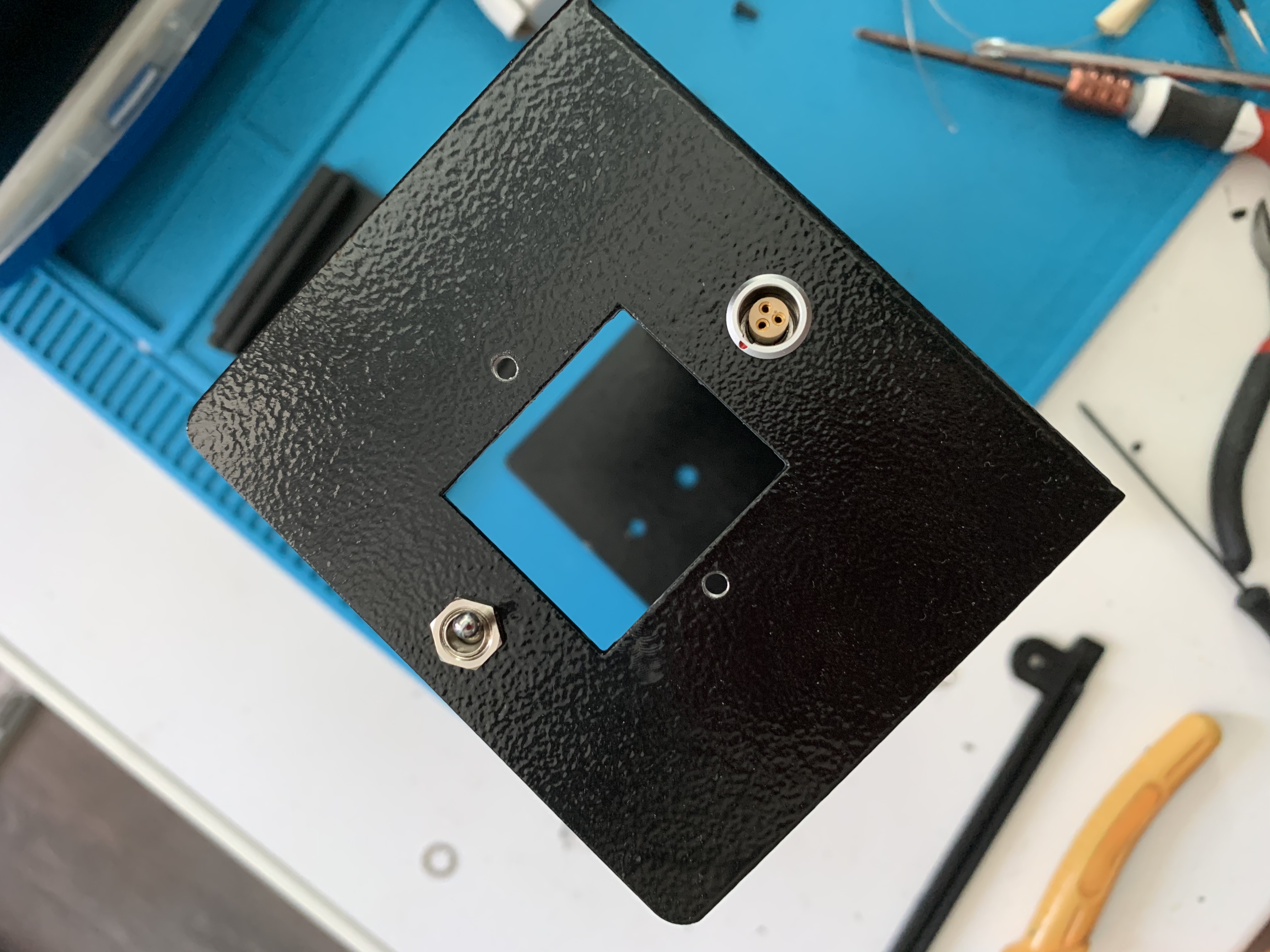

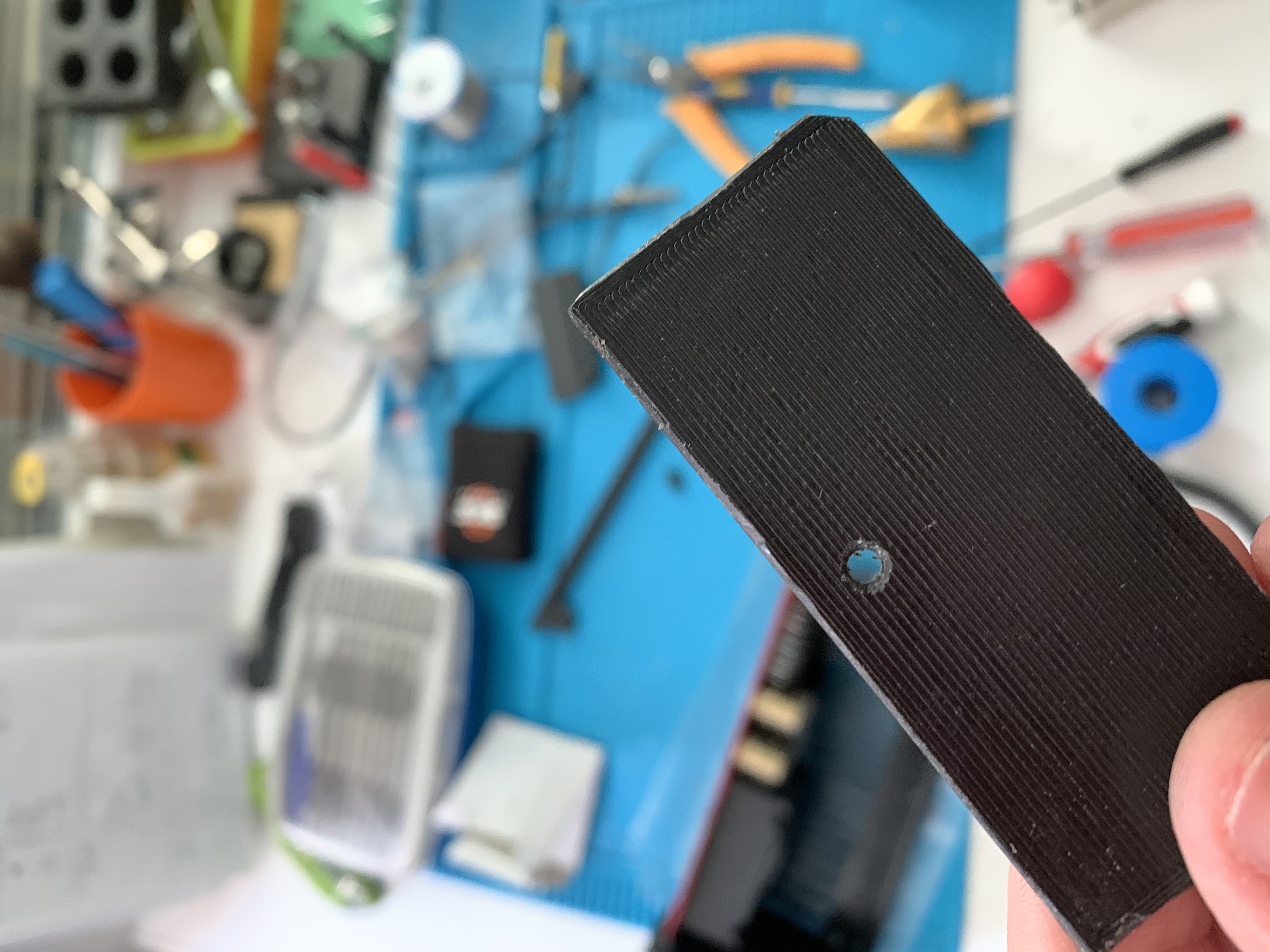

Итого за первый день - посадил провод на лемо с обеих сторон.
По корпусам все просверлил, нарезал резьбы ( отдельное садомазо - резать сквозные отверстия в верхнем кожухе, когда в оригинале они только в подложке :-)
Также пришлось во всех отверстиях краску снимать, благо дремелем обзавелся :-) :-)
Но это все мелочи, корпуса реально класные.

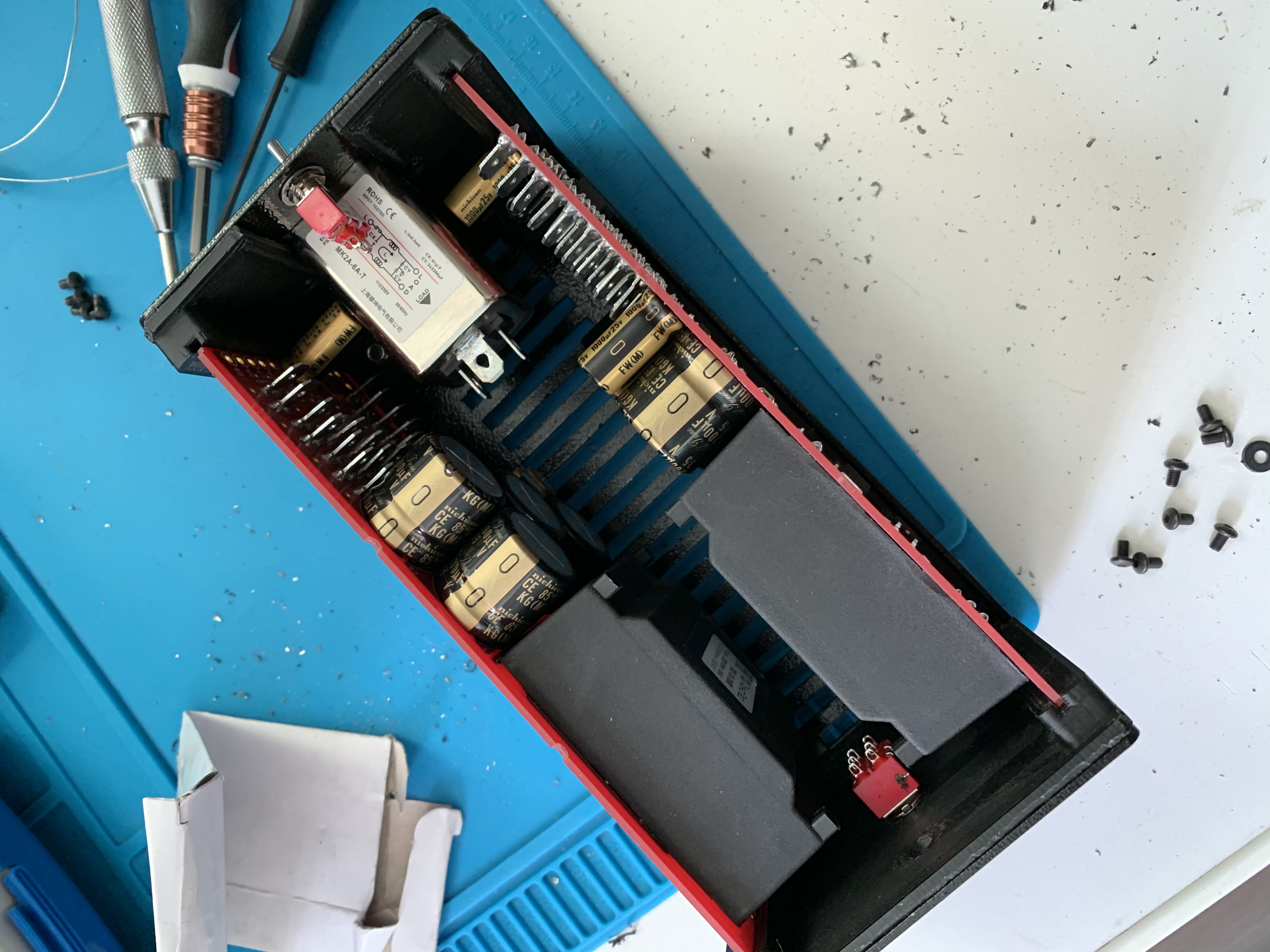

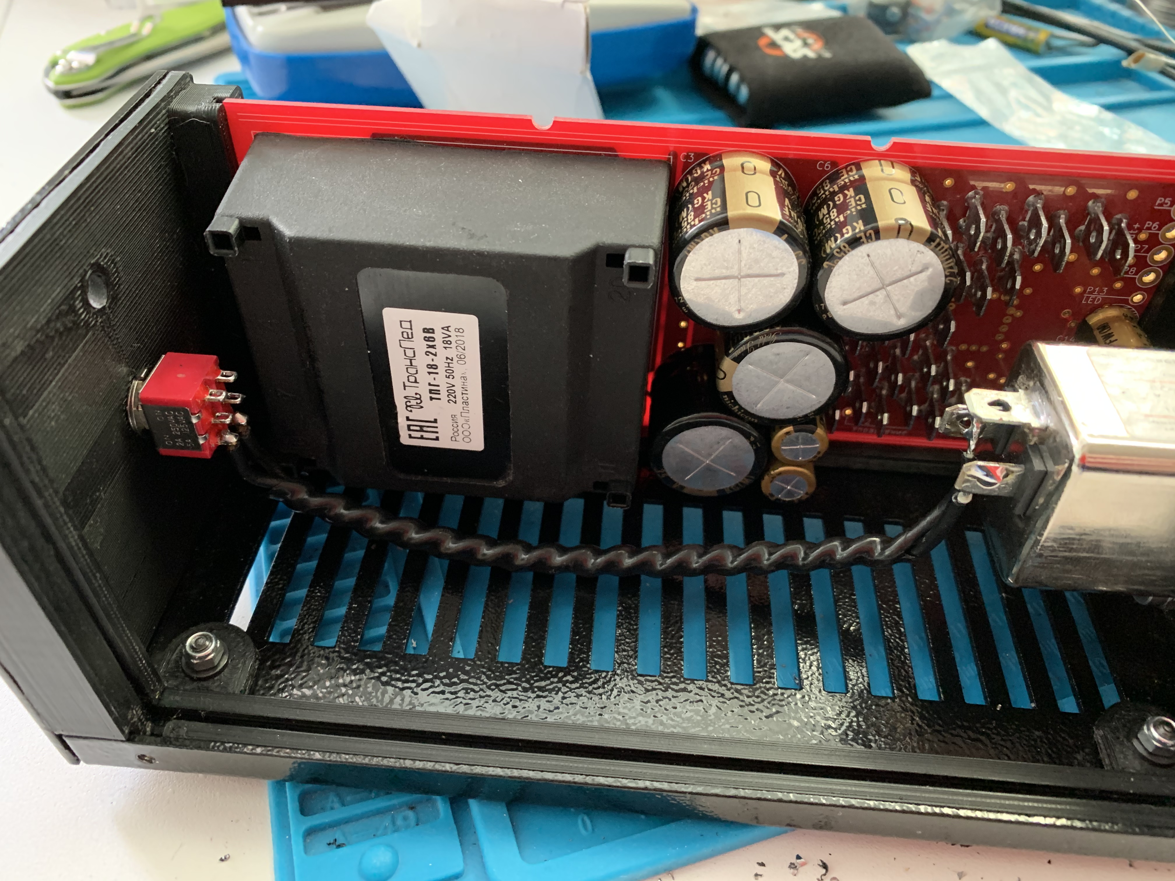

Нужен совет. Собираю БП на 24 вольта. Тот, что с тумблером отключаемой земли - для пиколо.
Сделал так:
Защитная земля соединена с копрусом БП.
Защитная земля через тумблер подана на один из пинов разьема лемо. Об этом просил Роман.
Надо ли соединять внутри БП землю БП с защитной землей корпуса?

Я вот и думаю, не поставить ли б/п на полку рядом с Piccolo? Не прятать его... :think:
Можете сфотографировать собранный корпус рядом с Piccolo?

Я представлял это себе так:
"Земля" с корпуса Piccolo нужна для его полного экранирования. С платой Piccolo она никак не соединена. Она должна идти напрямую на тумблер в б/п, а с тумблера на пин земли в разъеме 220V блока питания. Только на этом пине она может встретиться с любой другой защитной землей.
