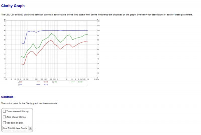

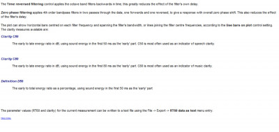

Сообщение Роман Мирошниченко » 13 июн 2020, 12:46
Не так подробно, но все-таки есть объяснение.
Глядишь, постепенно научите меня графики REW читать. :-)

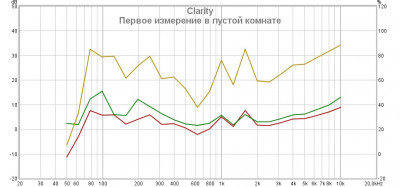

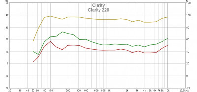

Сообщение Роман Мирошниченко » 13 июн 2020, 12:54
Интересно стало сравнить CLARITY с первым измерением в этой комнате, тогда еще совершенно пустой.
Так было
И так сейчас
Пожалуй, это не в данной теме следовало размещать, но раз уж пошел разговор здесь.

#1144
Сообщение poty » 13 июн 2020, 22:48
Увы, не угадал. И графики - не те, и предположение о вертикальных осях - неверное. Итак:
Верхний график (золотой цвет) : процент от количества энергии, полученной на микрофоне до времени 50мс от начала измерительного импульса, к общей излученной энергии. Измеряется в процентах. Думаю, смысл его примерно совпадает с C50 (нижним красным графиком).
Средний график (зеленый цвет) : отношение в децибелах энергии до времени 80мс к энергии после 80мс. Измеряется в децибелах. Его мы уже рассматривали ранее.
Нижний график (красный цвет) : то же, что зеленый, но для времени 50мс.

Сообщение Роман Мирошниченко » 14 июн 2020, 09:27
Очень интересно получается. Эти графики весьма информативны значит. И теперь, я вижу их соотношение с полученными графиками АЧХ и реверберации.
Спасибо, что помогли разобраться.
:pray:
Отправлено спустя 13 минут 51 секунду:
Они наглядно иллюстрируют, как по мере акустической обработки помещения, у меня увеличивается доминирование прямого звука над тем, что получается в комнате. Показывают, почему я получаю возможность все больше прибавить громкости, при том же уровне звукового давления в комнате.
Это ОЧЕНЬ ПОЛЕЗНОЕ знание.

Сообщение poty » 14 июн 2020, 12:55
С интерпретацией согласен. Но всё же, даже с учетом того, что эта (отраженная) часть сильно уменьшилась в абсолютных величинах, затухание "остатков" всё же ещё достаточно длительное (график 80мс отделён от 50мс). Возможно, одно является следствием другого, нужно внимательнее отнестись к участкам верхнего графика, существенно отстоящих от 100%.

Сообщение Роман Мирошниченко » 15 июн 2020, 08:37
Да, затухание еще далеко от желаемого...
Пока в комнате лишь рассеивание применено. Поглощение лишь за счет естественно расположившихся в ней предметов... Зоны первых отражений не обработаны (фронт и верх). И до бас-ловушек не дошло еще...
Думаю с этим связано. Энергия рассеивается, ослабляется конечно же этим, но она «никуда не девается»...
Еще очень много над чем работать можно!

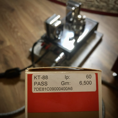

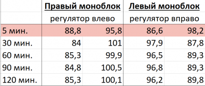

Сообщение Роман Мирошниченко » 28 янв 2021, 13:37
Примерно в течении месяца мне моноблоки не удается отбалансировать. И расхождение все растет.
На сегодня балансировка выглядит вот, так:
Красным выделил значения, полученные через 5 минут после включения. Ориентироваться на них вряд ли стоит. Однако, смущает, что на левом моноблоке значения у ламп меняются на противоположные. На правом такого нет.
Думаю, пора менять лампы. Этот квартет работает с марта 2017-го. Пожалуй, не мало уже.
Отправлено спустя 3 минуты 53 секунды:
Есть у меня три рабочие лампы в запасе. Две из которых, должны быть парой (если на хранении не испортились).
Но, мне так кажется, что и с этими еще можно подбор сделать. Больно уж похоже баланс сместился, причем в противоположные стороны. :think: :think: :think:
Мне представляется, если одинаковые по позиции лампы поменять местами на моноблоках, баланс может выравняться.
Попробую...
:smile:
Отправлено спустя 27 минут 4 секунды:
Правый моноблок еще и "микрофонит". Постукивание по корпусу, даже по подходящим проводам, отзывается в подключенной АС. С левым ничего подобного нет.
При этом музыка звучит без какого-либо, заметного на слух, фона.
Отправлено спустя 2 минуты 21 секунду:
Это, как раз тот моноблок, где одна лампа светилась ярче. Так оно и сейчас. Попробую заменить именно ее. Посмотрю, останется ли микрофонный эффект.
Отправлено спустя 20 минут 29 секунд:
Переставил подозреваемую лампу на левый моноблок, микрофонный эффект переместился вместе с ней.
Правый моноблок с другой лампой не микрофонит.
Значит эту лампу точно на свалку. :sad:

Ну, хоть в чем-то везет...
1) Микрофонящую лампу изъял из системы. Подписал (и лампу, и коробку)... но, пока не выбросил.
Вместо нее, в правый моноблок, подошла лампа с левого. С того же места. Правый моноблок, после этого, удалось отбалансировать. Баланс слегка плавает, как описывалось в этой ветке ранее. И я подозреваю, что это не результат апгрейда, а поведение конкретного квартета ламп. Понаблюдаю еще...
2) В левый моноблок, к одинокой теперь лампе, подошла "одиночка" из самого первого моего квартета. Легко отбалансировалась сразу же. И пока баланс стабилен!!! Тоже понаблюдаю.
Отправлено спустя 6 минут 34 секунды:
Фон стал слабее, после замены и подстройки баланса, но не исчез.

#1149
Сообщение Роман Мирошниченко » 28 янв 2021, 19:12
Прошло достаточно времени, баланс держится нормально. Значительно лучше, чем в тот момент, когда я после апгрейда обозначил проблему балансировки.
И, что заметно:
- в моноблоке, где сейчас установлена лампа из первого моего квартета, стабильность просто отличная (за полчаса уходит плюс/минус 0,1 мВ.);
- в моноблоке, где удалось совместить две лампы из последнего квартета, стабильность чуть хуже, но не критично (за полчаса уходит плюс/минус 0,7 мВ.).
Завтра я попробую сделать систематизированный замер, как раньше при исследовании проблемы. Будет понятнее.
Но, уже предположу, что Александр (goldmen8) был прав с самого начала, заподозрив виновной яркосветящуюся лампу.
Однако, я склонен учитывать и причину, названную Владиславом (poty) - viewtopic.php?t=258&start=1220#p24848, ибо перейдя на более точный стабилизатор (инвертор), я уже до замены лам заметил более точную их реакцию на балансировку. Диапазон "гуляния" напряжения при балансировке уменьшился.
Правда фон ОГОРЧАЕТ. И снова я склонен винить лампы.
Моноблок с лампой из первого комплекта фонит тише. Завтра я попробую поставить полную пару ламп из первого комплекта. Посмотрю, исчезнет ли фон.

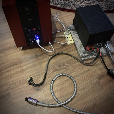

Сообщение poty » 28 янв 2021, 21:00

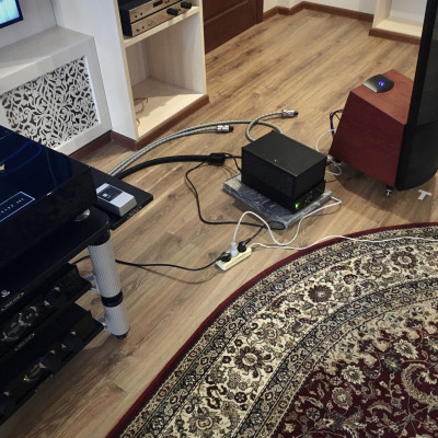

Сабвуфер очень сильно реагирует на земляные петли. Мне пришлось сабвуфер включать в старый советский удлинитель без заземления, чтобы разорвать петлю по третьему проводу.

#1154
Сообщение poty » 28 янв 2021, 21:41
AURA двухпроводную вилку имеет?
Надо попробовать саб подключить к двухпроводной сети. Или усилитель.
28 янв 2021, 21:27
нужно ли клеммы входные на ней закорачивать (плюс на минус), подобно перемычкам на входе усилителя?
Да, акустика активная, поэтому - нужно.
#1155
Сообщение Роман Мирошниченко » 28 янв 2021, 22:19
28 янв 2021, 21:41
Нет, у AURA трехконтактный провод.
Я понял идею, подумаю о ее реализации. Двухконтактный провод можно сделать. В конце-концов, землю отключу в вилке (она разборная ведь).
Но, фон в акустике, меня не беспокоит. Он очень слабый. Разве только, природа его такая же и выявление причины поможет устранить фон полностью. Я вполне готов предположить, что земля в квартирной сети сделана не корректно. В этих домах земли-то нет...

#1156
Сообщение Евгений Михеев » 29 янв 2021, 07:41
Роман, не идите сложным путем - в магазинах продаются «двойники» и «тройники» - монолитный корпус с вилкой на одной стороне и двумя/тремя/четырьмя розетками с другой. Они есть с землей и без. Мы такими на концертах аппараты разземляем по быстрому когда проблемы с землей.
#1157
Сообщение Роман Мирошниченко » 29 янв 2021, 08:30
Отличная мысль. Такая переноска и у меня есть дома.
:clap:

#1158
Сообщение Роман Мирошниченко » 29 янв 2021, 13:47
Закоротил вход сабвуфера.
Подключил кабелем с землей - фон есть, но очень тихий (не удивительно такой не заметить).
Подключил, через двухконтактную переноску - фон не слышно (даже поднеся ухо вплотную, шум комнаты сильнее).
Сейчас попробую и усилители оторвать от заземления.
Отправлено спустя 12 минут :
При подключении, через тот же двухконтактный разветвитель, моноблока и предусилителя, фон появился и очень заметен.
Отправлено спустя 9 минут 51 секунду:
При подключении, таким же путем (через двухконтактный разветвитель) комплекта AURA, фона НЕТ.
Делаю вывод, что земля безусловно вносит свой вклад, но ОСНОВНОЙ фон происходит не из-за нее. :think:
