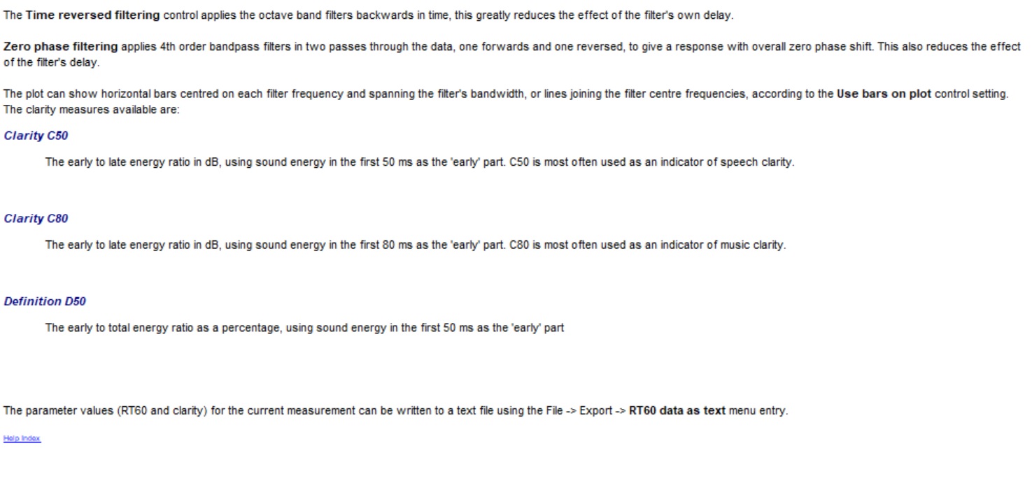

Сообщение Роман Мирошниченко » 13 июн 2020, 12:46
Не так подробно, но все-таки есть объяснение.
Глядишь, постепенно научите меня графики REW читать. :-)

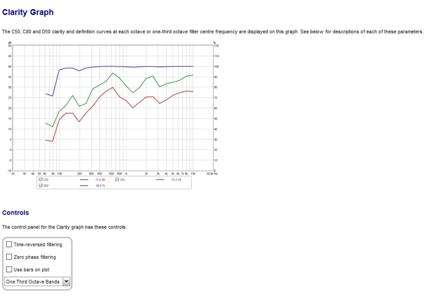

#1142
Сообщение Роман Мирошниченко » 13 июн 2020, 12:54
Интересно стало сравнить CLARITY с первым измерением в этой комнате, тогда еще совершенно пустой.
Так было
И так сейчас

Сообщение poty » 13 июн 2020, 22:48
Увы, не угадал. И графики - не те, и предположение о вертикальных осях - неверное. Итак:
Верхний график (золотой цвет) : процент от количества энергии, полученной на микрофоне до времени 50мс от начала измерительного импульса, к общей излученной энергии. Измеряется в процентах. Думаю, смысл его примерно совпадает с C50 (нижним красным графиком).
Средний график (зеленый цвет) : отношение в децибелах энергии до времени 80мс к энергии после 80мс. Измеряется в децибелах. Его мы уже рассматривали ранее.
Нижний график (красный цвет) : то же, что зеленый, но для времени 50мс.
#1145
Сообщение Роман Мирошниченко » 14 июн 2020, 09:27
Очень интересно получается. Эти графики весьма информативны значит. И теперь, я вижу их соотношение с полученными графиками АЧХ и реверберации.
Спасибо, что помогли разобраться.
:pray:
Отправлено спустя 13 минут 51 секунду:
Они наглядно иллюстрируют, как по мере акустической обработки помещения, у меня увеличивается доминирование прямого звука над тем, что получается в комнате. Показывают, почему я получаю возможность все больше прибавить громкости, при том же уровне звукового давления в комнате.
Это ОЧЕНЬ ПОЛЕЗНОЕ знание.

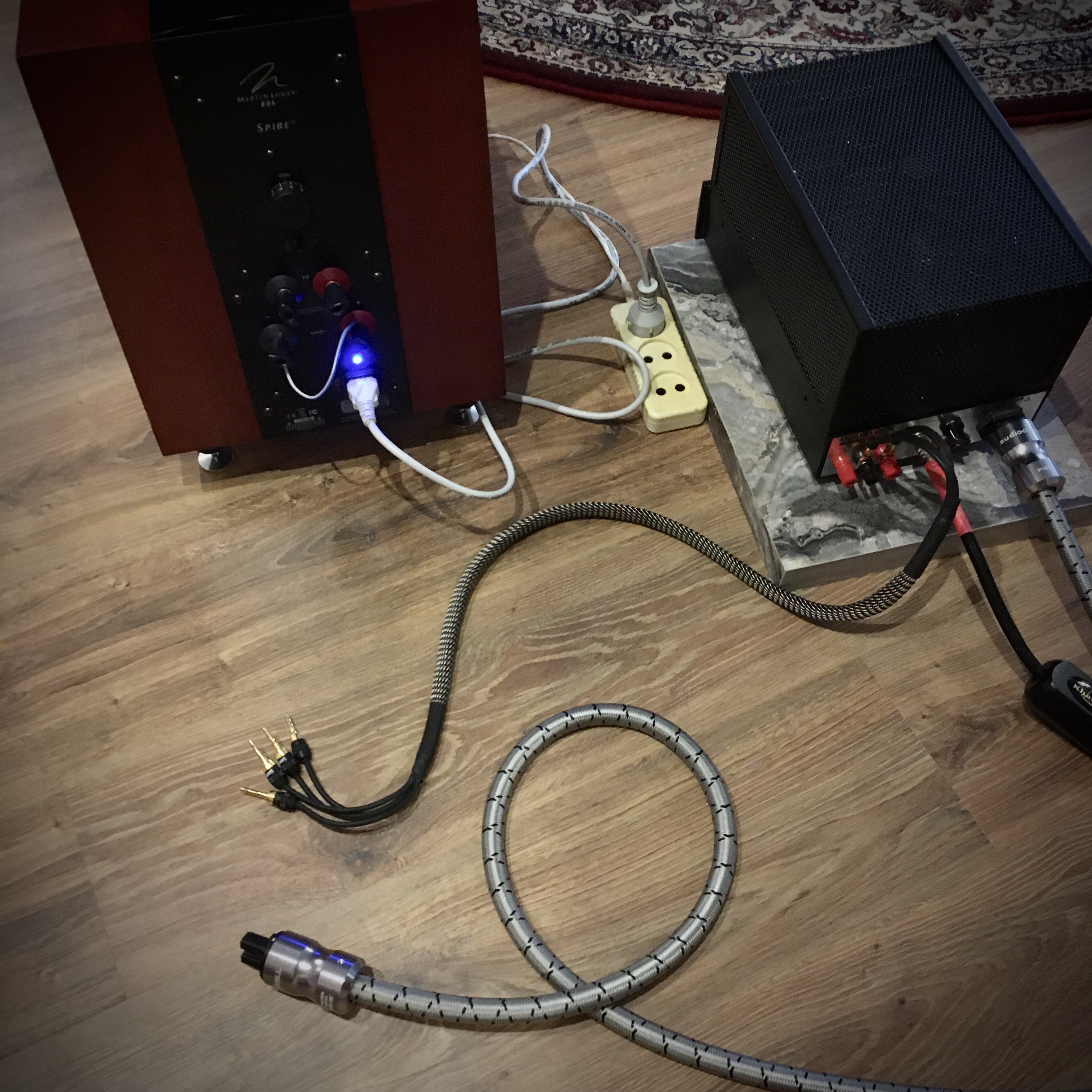

Сообщение poty » 28 янв 2021, 21:00
Сабвуфер очень сильно реагирует на земляные петли. Мне пришлось сабвуфер включать в старый советский удлинитель без заземления, чтобы разорвать петлю по третьему проводу.
#1153
Сообщение Роман Мирошниченко » 28 янв 2021, 21:09
Я пробовал сегодня отказаться от стабилизаторов и новых кабелей питания. Напрямую подключал старым кабелем в розетку. Пробовал так же сделать и с усилителем. Пробовал их на один стабилизатор подключить (выверив фазу)... Ноль реакции.
Склонен думать, что сейчас проблема в сигнальной части. И скорее всего, это в усилителях.
Завтра подключу к АС свой старый AURA. Отпишусь.

#1154
Сообщение poty » 28 янв 2021, 21:41
AURA двухпроводную вилку имеет?
Надо попробовать саб подключить к двухпроводной сети. Или усилитель.
28 янв 2021, 21:27
нужно ли клеммы входные на ней закорачивать (плюс на минус), подобно перемычкам на входе усилителя?
Да, акустика активная, поэтому - нужно.

Сообщение Евгений Михеев » 29 янв 2021, 07:41
Роман, не идите сложным путем - в магазинах продаются «двойники» и «тройники» - монолитный корпус с вилкой на одной стороне и двумя/тремя/четырьмя розетками с другой. Они есть с землей и без. Мы такими на концертах аппараты разземляем по быстрому когда проблемы с землей.
#1157
Сообщение Роман Мирошниченко » 29 янв 2021, 08:30
Отличная мысль. Такая переноска и у меня есть дома.
:clap:
Земля виновата ВО ВСЕМ (((

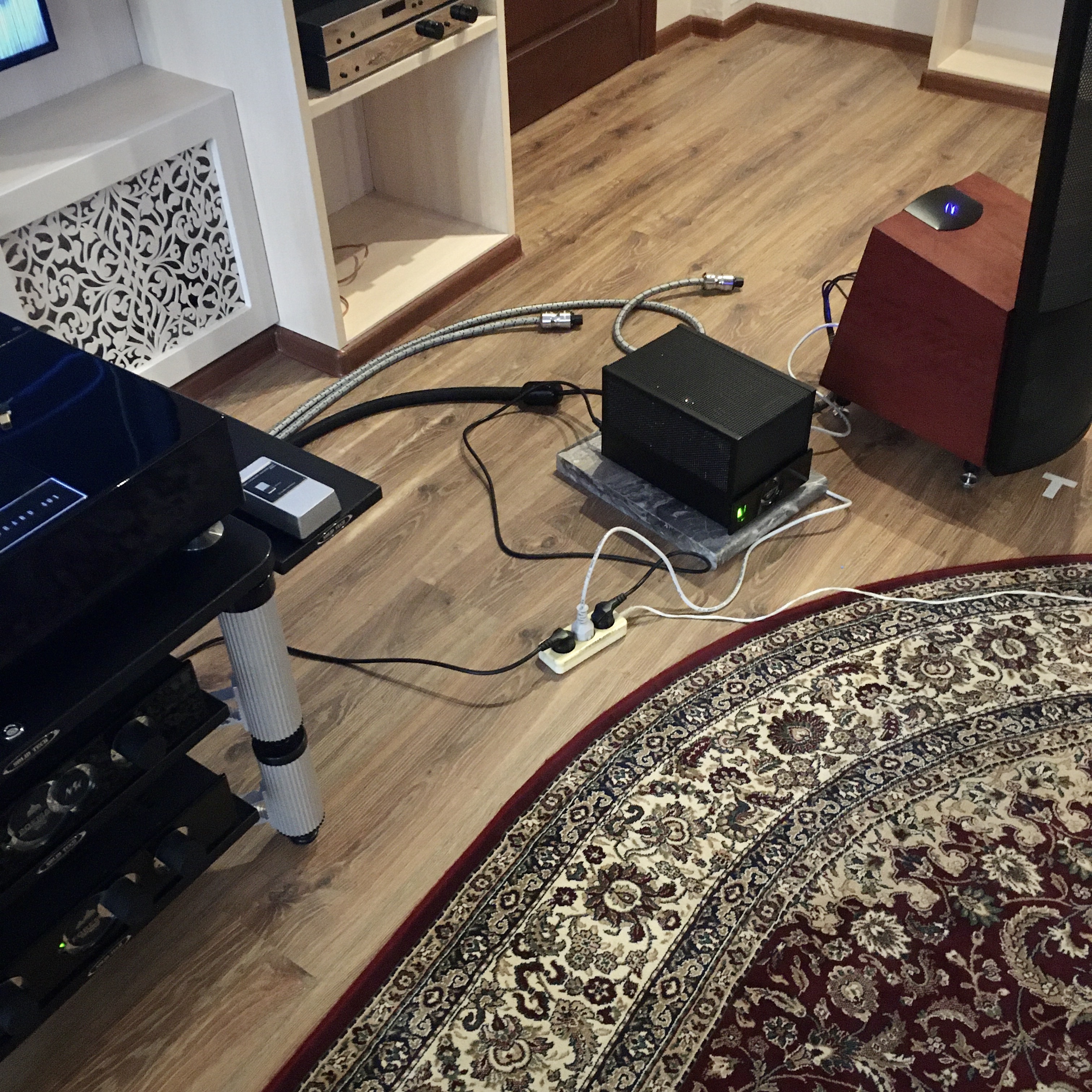

Сообщение Роман Мирошниченко » 29 янв 2021, 13:47
Закоротил вход сабвуфера.
Подключил кабелем с землей - фон есть, но очень тихий (не удивительно такой не заметить).
Подключил, через двухконтактную переноску - фон не слышно (даже поднеся ухо вплотную, шум комнаты сильнее).
Сейчас попробую и усилители оторвать от заземления.
Отправлено спустя 12 минут :
При подключении, через тот же двухконтактный разветвитель, моноблока и предусилителя, фон появился и очень заметен.
Отправлено спустя 9 минут 51 секунду:
При подключении, таким же путем (через двухконтактный разветвитель) комплекта AURA, фона НЕТ.
Делаю вывод, что земля безусловно вносит свой вклад, но ОСНОВНОЙ фон происходит не из-за нее. :think:
