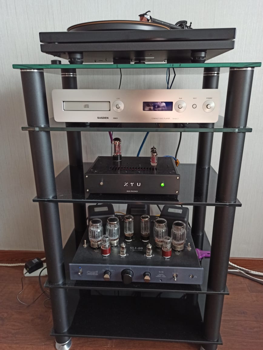

Отлично! Особенно акустика! Что за мощник?

Сообщение Евгений Михеев » 22 мар 2021, 19:56
Cary sli 80
Tannoy Tandbery se
Заказчик очень доволен остался :)

Танной а сразу узнал, про Carry предполагал, но не был уверен. С моей точки зрения, SIPP Брюса смотрелся бы в этой линейке гораздо круче. Ну, или мостовик на нувисторных тетродах, чтобы по мощности не проиграть.

Для корректора пока только стульчик. Полка просится на вырост вверх- еще на один этаж. В таком варианте очень не удобно обслуживать вертушку. Сидя на корточках? А с увеличением по высоте: корректор встанет на достойное место и управляться винилом будет комфортнее. Мысли вслух.

Я из общения с заказчиком понял, что он придерживался принципа: в магазине так сказали. Мой корректор для него оказался сродни прыжком в неизвестность :) К счастью первый прыжок оказался успешным.

Да, стойка толковая проситься. Мне вот уже 4 этажа не хватает, сбоку "уши" достраиваю

:-) Купил таки владелец стойку
