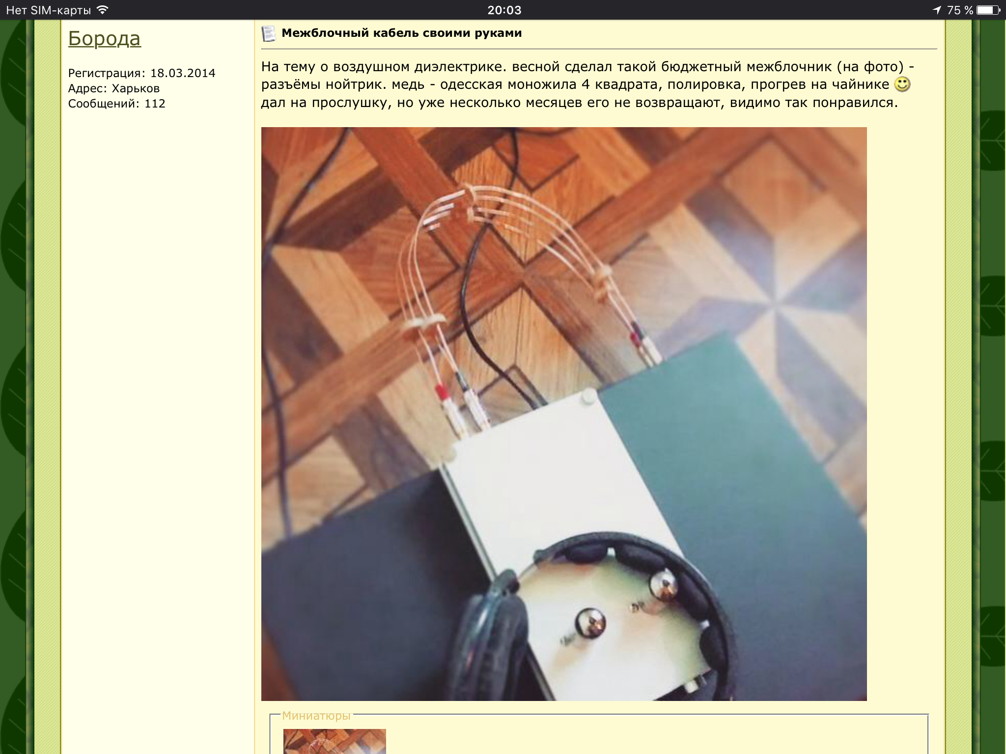

Вот Борода тоже разводит в воздухе межблочные провода. Так он его дал на послушать, теперь вернуть не может.

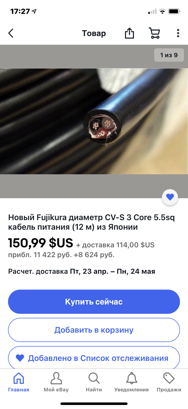

Лоты, на которые я смотрел:
12 метров, за 1 метр с доставкой получается 1,670 руб!
У меня вышло 1200 грубо/метр с доставкой
Двойная изоляция, наверняка гибкий, самый, самый, но цена?

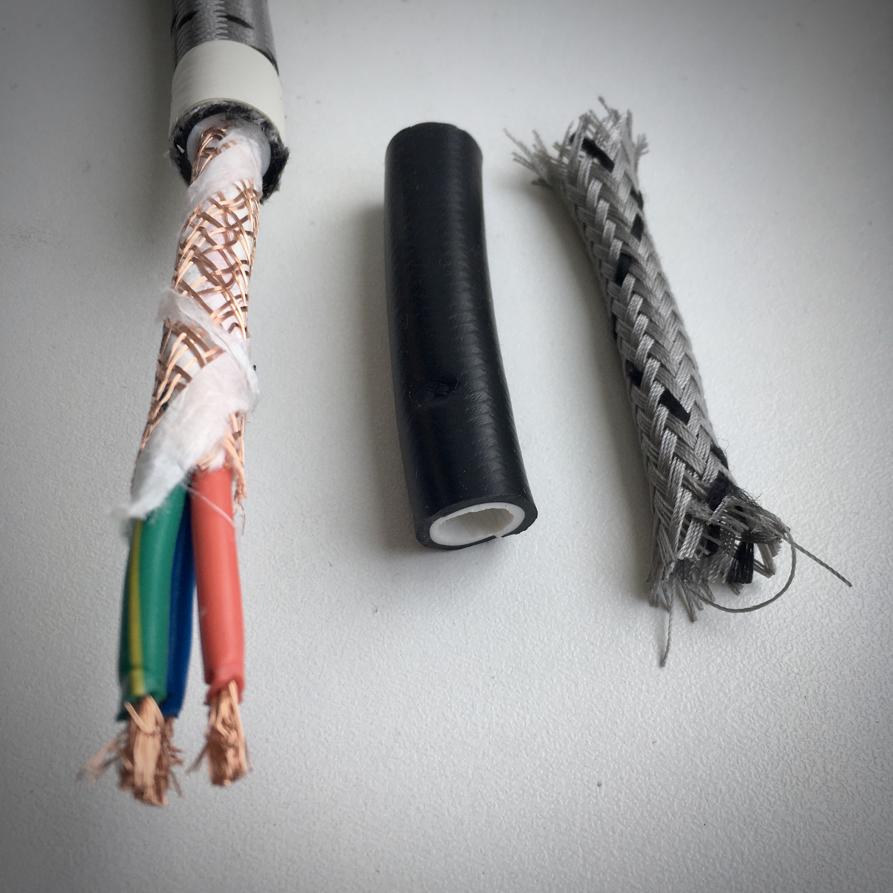

"Дистрофическая внутрянка китайских сетевиков."
Я сегодня подрезал силовые кабели, что купил на AliExpress, подгонял до нужной мне длины. Они, как раз типа одного из Ваших, что на фотографии вижу. Так вот, "дистрофическими" их назвать, у меня бы язык не повернулся.
Я не берусь рассуждать о целесообразности достоинств кабеля, который Вы приобрели на замену китайским. Похоже, как кабель, он обладает неоспоримыми преимуществами. Но, я не силен в этих материях. А то, что сам увидел в китайском, хочу показать.
Еще скажу, что и разделывать его было одно удовольствие. Не сложнее, чем банан почистить.
