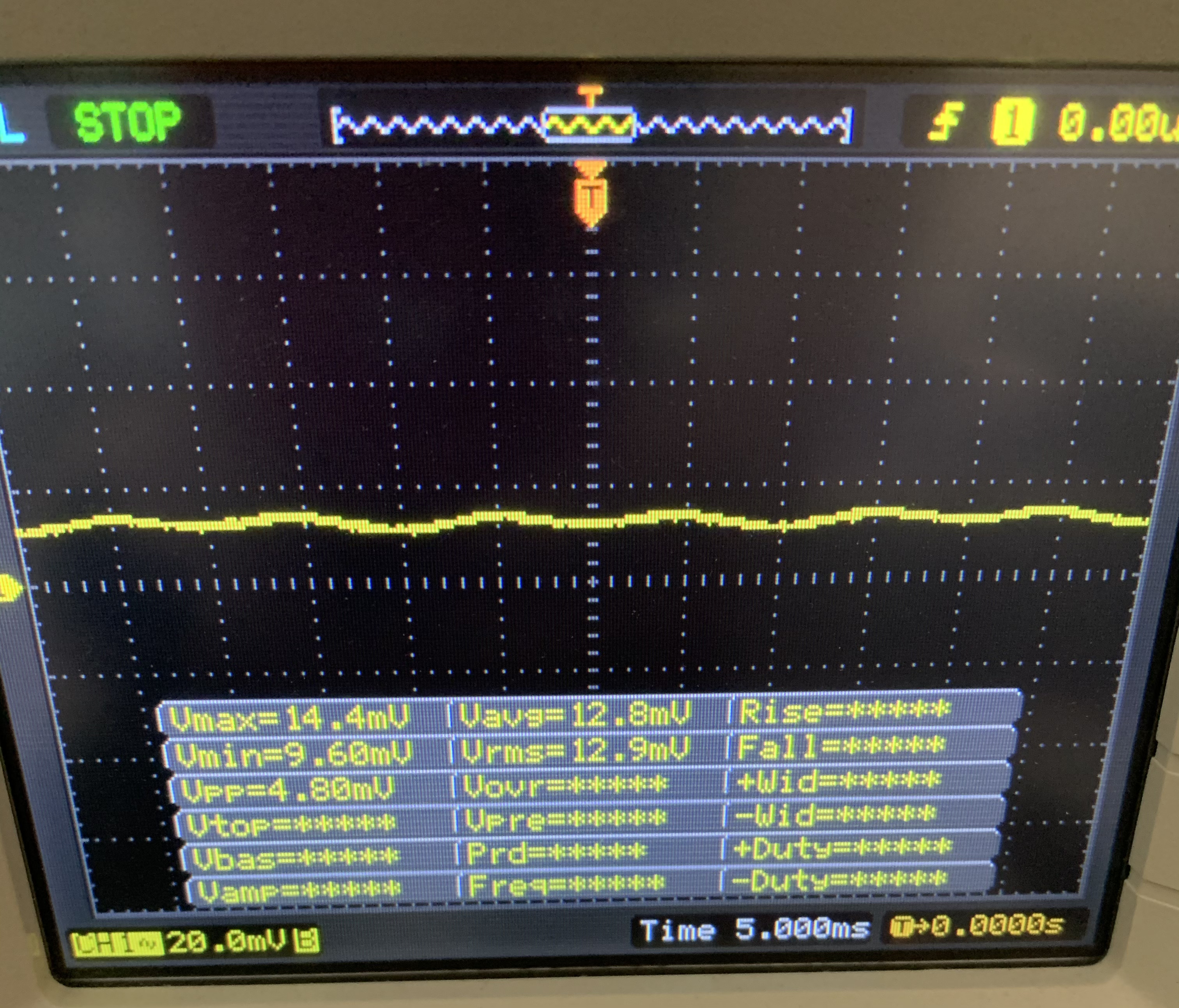

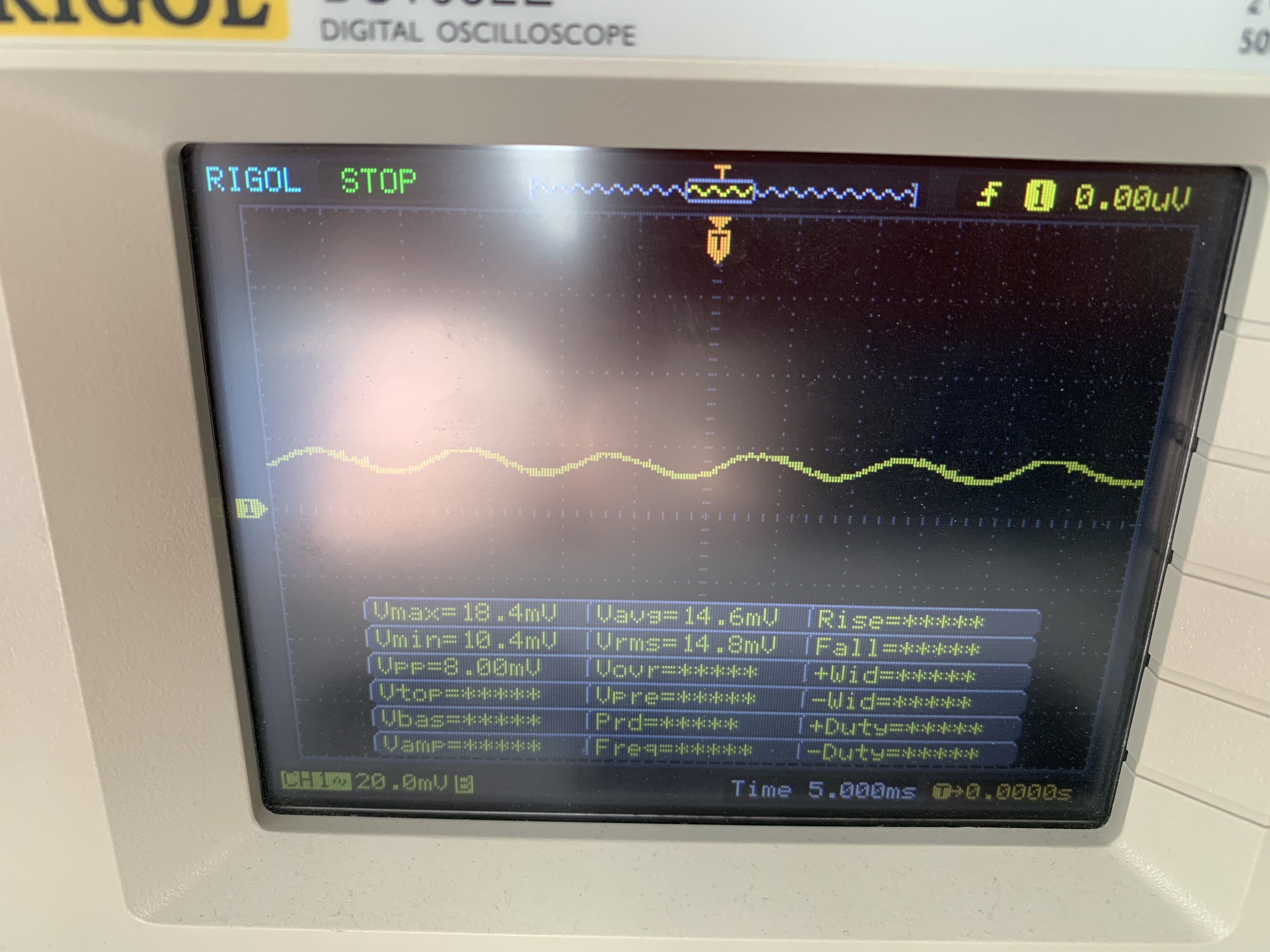

Форумчане, прошу извинить - ввел в заблуждение.
На самом деле конструкция работает.
Причина ошибки - неверно выбранная точность измерения осциллографа.
1 транзистор
Каскод
Отправлено спустя 2 минуты 2 секунды:
Пик пик плавает в районе 8-11мв

Т.е., каскод не изменил ситуацию? Это странно. Видимо, опорное напряжение недостаточно стабилизировано. Можно попробовать либо увеличить ёмкость, шунтирующую резистор 180кОм, либо LND150 поставить в каскод, либо заменить всю эту конструкцию на MOSFET. 8мВ - хорошая величина, но не выдающаяся.

Увеличил конденсатор до 1 мкф.
Дрейф 4.8-5.2мА - не каскод.
Сейчас каскод опробую

Попробовал - 3.2мВ. На самом деле думаю просто мой осциллограф точнее не может. Полагаю, 4.8 в упрощенном варианте тоже результат весьма неплохой :)
