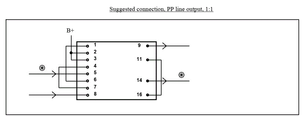

Сообщение Евгений Михеев » 15 апр 2021, 09:35
poty, Вот индуктивностями я отметил трансформаторы.
Соединили в такой конфигурации:
Только B+ как на картинке никуда не подключен.

Сообщение poty » 15 апр 2021, 09:38
Евгений, я надеюсь, что соединено не так, как указано на схеме. Out-ы должны браться с анодов верхних половинок, а катушка должна быть изображена одна, и соединять она должна те же аноды.

Сообщение Евгений Михеев » 15 апр 2021, 09:39
Нагрузка parasound a23
Вот нашел схему
Отправлено спустя 4 минуты 19 секунд:
Владислав, Вы правы, вот так надо было нарисовать
Аноды на первичке, сигнал снимаем со вторички
Сообщения: 5068
Поблагодарили: 669 раз
#326
Сообщение poty » 15 апр 2021, 09:52
Вы же говорили, что соединили первички по схеме 1:1? Для PP приведённая схема, может, и 1:1, но не для нашего случая.
Надо попробовать
14 апр 2021, 22:14
в режиме 1:1 включить их на вход
У меня стойкое впечатление, что первичные обмотки соединены неверно. Исходя из подключения вторичек начала и концы обмоток должны быть зеркальными. А у нас первичные обмотки включены полностью синфазно (начала обмоток условно - верхние выводы из пары, концы обмоток - нижние).

Сообщение poty » 15 апр 2021, 10:46
Исходя из этого поста:
Первичную обмотку соединяем так:
- на 1 подаём входной сигнал с анода одной лампы;
- 3 соединяем с 2;
- 4 соединяем с 5;
- 7 соединяем с 6;
- на 8 подаём входной сигнал с анода другой лампы.
(т.е., по схеме Александра)
Неплохо было бы померить индуктивность в этом случае, заявлена 80Гн!
Вторичную обмотку соединяем так:
- 9-16 - выход 1;
- 11-14 - выход 2.
Индуктивность должна быть в 4 раза ниже (20Гн).
