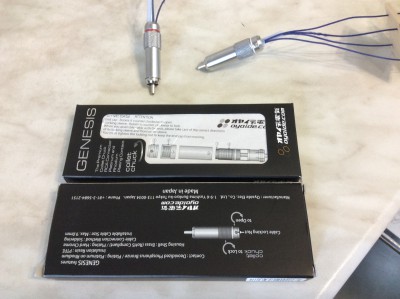

Лучшими у меня проводами стали самодельные, с лучшими из моей тумбочке разъёмами Oyaide Genesis. Настоящий Made in Japan, без выноса фабрики в поднебесную.
Мои провода до апгрейда
Я их сразу спаял по принципу антифазы (согнул пополам провод, сложил, получил одну жилу из двух проводников на землю, аналогично вторую - на сигнал). Но сами проводники в пространстве крестом не разнёс. Нечем было. Это были мои лучшие межблоки.
Есть в наличии ещё варианты, три заводские и один межблок от мастера умельца. Михаилом зовут. Его межблок, воткнутый мной на выход тюнера FM, сделал чудо с попсой из приёмника в своё время. Переиграл мои Monstr и Viper. Сам в шоке, колдун белой магии.

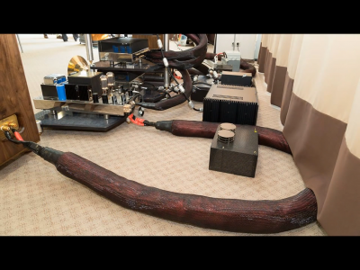

А Юрий Макаров ещё писал на форуме АП, в своё время, что используя антифазу, соединяет ГЗ проигрывателя с корректором без экранирования и никаких проблем с фоном у него нет! Тоже в планах стоит попробовать.
Увидел в сети фото с проводами А'ля Макаров и подумалось, что если ночью спросонья бросить на них взгляд, кирпичный завод неделю без остановки работать будет!
Искусство страшная вещь!

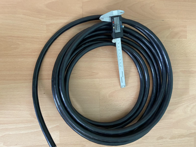

Получил сетевой кабель 8 метров.
Бухта нового кабеля.
По ощущениям весьма тяжёлый. Неужели правда медь? Это мой первый опыт самодеятельности с сетевыми проводами. До этого приобретал на Али готовые. Насколько точно кабель из Японии, утверждать не возьмусь.

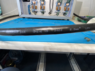

Маркировка
Маркировка

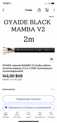

Сам смотрел на японских продавцов: либо Россия под запретом транспортировки. Либо из Германии, но цена доставки выше стоимости самого кабеля. Вообще то продавец его позиционирует как линейный, для прокладки линии от этажного распределительного щитка до розетки для музыкальной аппаратуры. И вполне справедливо. Кабель очень жёсткий. Это обусловлено даже не только большим сечением проводов, яко бы 5,5 кв. мм, каждая из трёх жил, а ещё и медным экраном.

Проверил: три жилы, в каждой по 7 жилок диаметром по 0,96 мм. Не поверил цифровому штангенциркулю и перепроверил микрометром- совпало! По арифметике получается 5,06 мм кв. каждая из трёх сетевых линий. Экран- медная лента с нахлестом. Этот нахлест и создаёт большую жёсткость. Медная лента толщиной 0,13 мм! Ну никак не 1 мм! Плюс для демпфирования много нитей синтетических. Двойная изоляция какой то лентой синтетической: медной экранной изоляции и трёх прядей самих проводов с демпфером. Проверил изоляцию трёх линий на огне. А вдруг мой любимы тефлон? Изоляция стойко сопротивлялась в огне газа секунд 10. Но через некоторое время все таки сдалась и загорелась. Не тефлон. А жаль.
