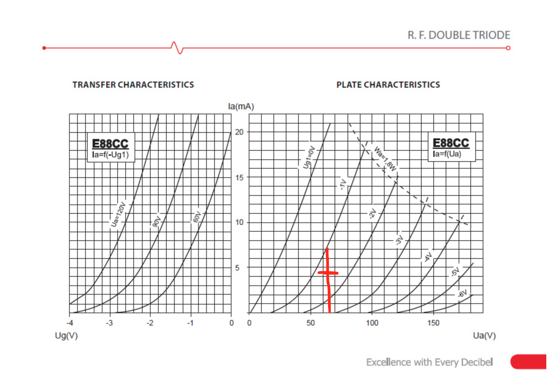

Если поставить в катоды 47К ток получится в районе 4.4 мА на лампу, точка будет тут:
Отправлено спустя 1 час 26 минут 5 секунд:
Мммм, кстати, сейчас понял, та модель с котрой я работаю - я в ней занижал ток так как хотел максимально упростить жизнь стабилизатору. Вернув все к первоначальной модели ( увеличив ток) я увеличу падение на анодном резисторе каскода, тогда на лампе катодного повторителя у меня уже будет 80 вольт, смещение 2 вольта, ток в районе 4 мА. Вообщем мне нравится эта рабочая точка.
Чтож, приеду домой буду пробовать
