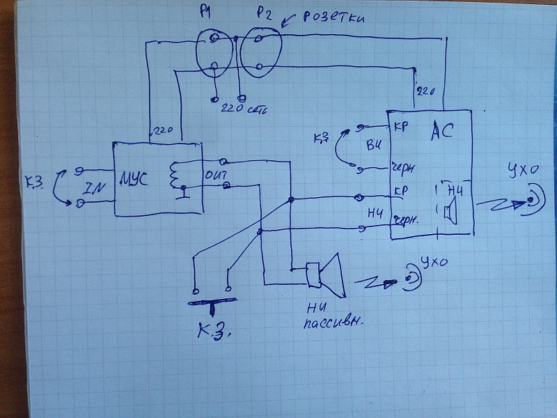

Роман Мирошниченко, извините, конечно, за вмешательство и возможную примитивность совета. Но я всё прочитал и просто запутался.
Поэтому предлагаю схему проверки. Её цель - для начала выяснить виновность не сети питания 220 с её землями и петлями, а самих блоков и сигнальных кабелей. Если это уже так проверялось и вы уверены в бесшумности вашего моноблока и активной акустики с их разъемами и сигнальными кабелями - просто забейте на этот пост.
1. Для проверки потребуются два входных разъема-закоротки сигнального входа на землю (или просто проволочки- закоротки) для моноблока-усилителя (МУС) и для активной вашей акустики (АС). Важно: закоротки ставить на входах проверяемых блоков, а не на другом конце межблочного кабеля. АС и МУС по сети 220 В тупо включаем параллельно в одну двойную розетку. Очищенную регенератором или нет.
2. Закорачиваем сигнальный вход АС. Включаем в сеть 220 и слушаем фон. Если он есть -виновата сама АС, скорее всего его активный усилитель сабвуфера. Если фона нет - АС ни при чём.
Вариант: есть, но пропадает при выдергивании из сети 220В и работает чисто 5-7 сек на конденсаторах блока питания АС - я бы тоже считал предварительно всё-таки дефектом АС, а не сети.
3. Тогда слушаем включенный в сеть 220 вольт МУС с закороченным сигнальным же входом. Лучше всего послушать для чистоты эксперимента на любой пассивной акустике, вплоть до просто голого НЧ (в крайнем случае СЧ динамика). Если фон есть - виноват МУС. Если нет - невиновен.
Здесь тоже проверить вариант: фон есть, но пропадает при выдергивании из сети 220В и работает чисто 5-7 сек на конденсаторах блока питания АС.
4. Если МУС невиновен, пробуем подключить его ( с по прежнему закороченным входом) межблочным кабелем к уже реабилитированной вашей АС. Если опять появился фон - будем грешить на межблочный кабель. Если не появился - признаём, что ни МУС, ни АС не виноваты. И вот теперь уже начинаем плохо думать о входном кабеле МУС или сформировавшихся земляных петлях.

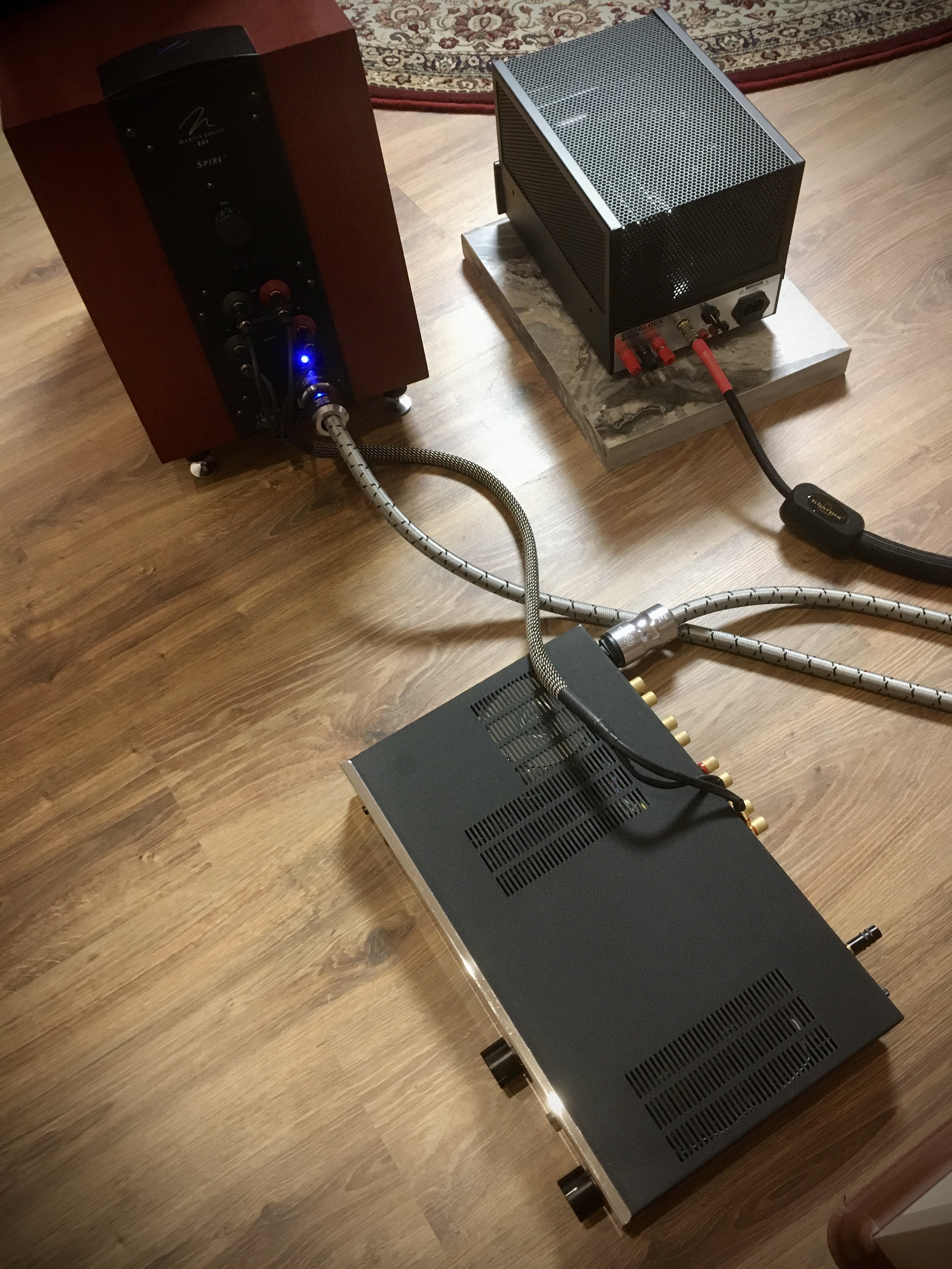

Сейчас проверил "горячее отключение".
Исходное положение:
- усилитель включен (хорошо прогрет), вход его закорочен перемычкой, акустический кабель подключен к АС;
- Ас тоже активна;
- фон присутствует (не замерял уровень).
1) Выдергиваю разъем питания из усилителя.
Фон исчезает сразу же.
2) Все заново включил, фон восстановился, теперь выдергиваю разъем питания из АС.
Фон присутствует все время, пока в АС активна. Гаснет АС - естественно и фон исчезает.
P.S. я могу попробовать другой усилитель (есть у меня еще AURA), но вряд ли это о чем-то скажет...
Акустики другой дома нет...

Очень хорошо, что схема у вас уже собрана.
- в этом режиме МУС на любую другую пассивную акустику, вместо вашей АС, пробовали подключать? Этот шаг ДОЛЖЕН БЫТЬ СДЕЛАН, чтобы убедиться в том, что источником фона не является сам МУС, раз уж вы пишите
Только проверять с закороченным входом МУСа, или с регулятором громкости (если он есть, конечно у него) на "нуле", иначе наушники просто перегореть могут.
Рассуждаем дальше
Идем дальше
Также проверьте всё-таки (в собранной вами схеме) наличие фона АС при включении ее в сеть 220, но отсоединив при этом акустический провод от МУСа и замкнув отсоединенные концы накоротко, т.е закоротив тем самым вход АС на его сигнальную землю. Так мы ещё и кабель акустический проверим на "ловлю" фона.
Исходя из всего здесь сказанного, пока делаю предположение, что виноват именно МУС, а не АС.
Можете попробовать заменить его. У вас для этого
И если есть, откуда сигнал на них снимается? Желательно , чтоб через делитель какой-нибудь прямо с выхода акустического. Но это ее схему смотреть надо.

"Остапа понесло..." - это самоирония
У вас ведь моноблок ламповый, т.е. с трансформатором выходным, типа OddWatt?
Для него можно просто накоротко замкнуть акустический кабель, не отсоединяя АС от МУСа. Отверткой, ножом, скрепкой и т.п. "замыкателем". Если, конечно, конструкция выходного терминала МУСа и входного АС это позволяет сделать.
Ни лампе, ни трансформатору МУСа при его замкнутом на "землю" входе это вреда принести не должно.
Если я ОШИБАЮСЬ, пусть меня Владислав ОДЕРНЁТ!
А вот сравнительность результатов (слышимость фона ушами при "так" и при "этак") таким "варварским" способом можно значительно ускорить и улучшить.
Если у вас дойдет дело до следующей предложенной операции,
то её можно ещё упростить.

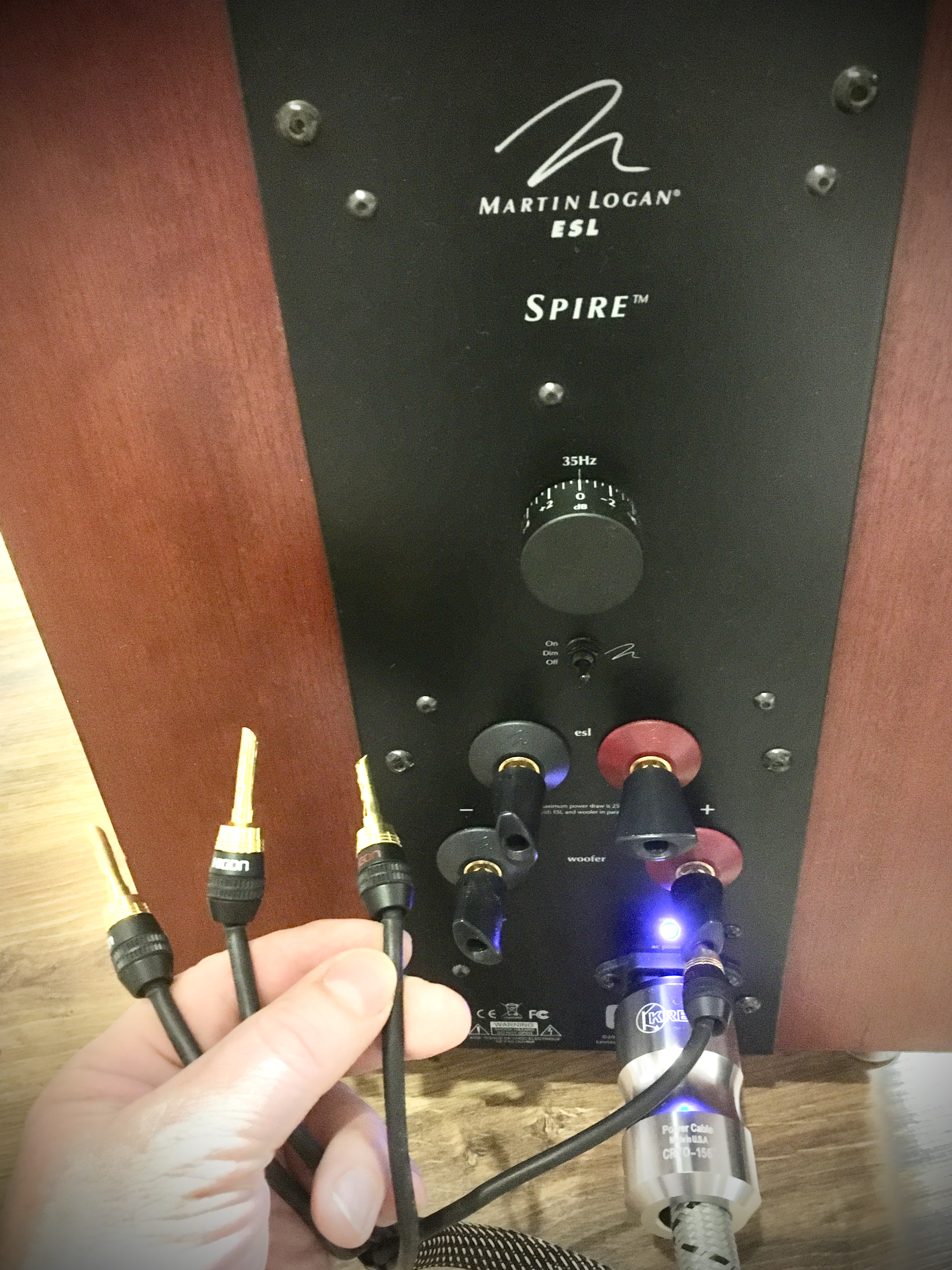

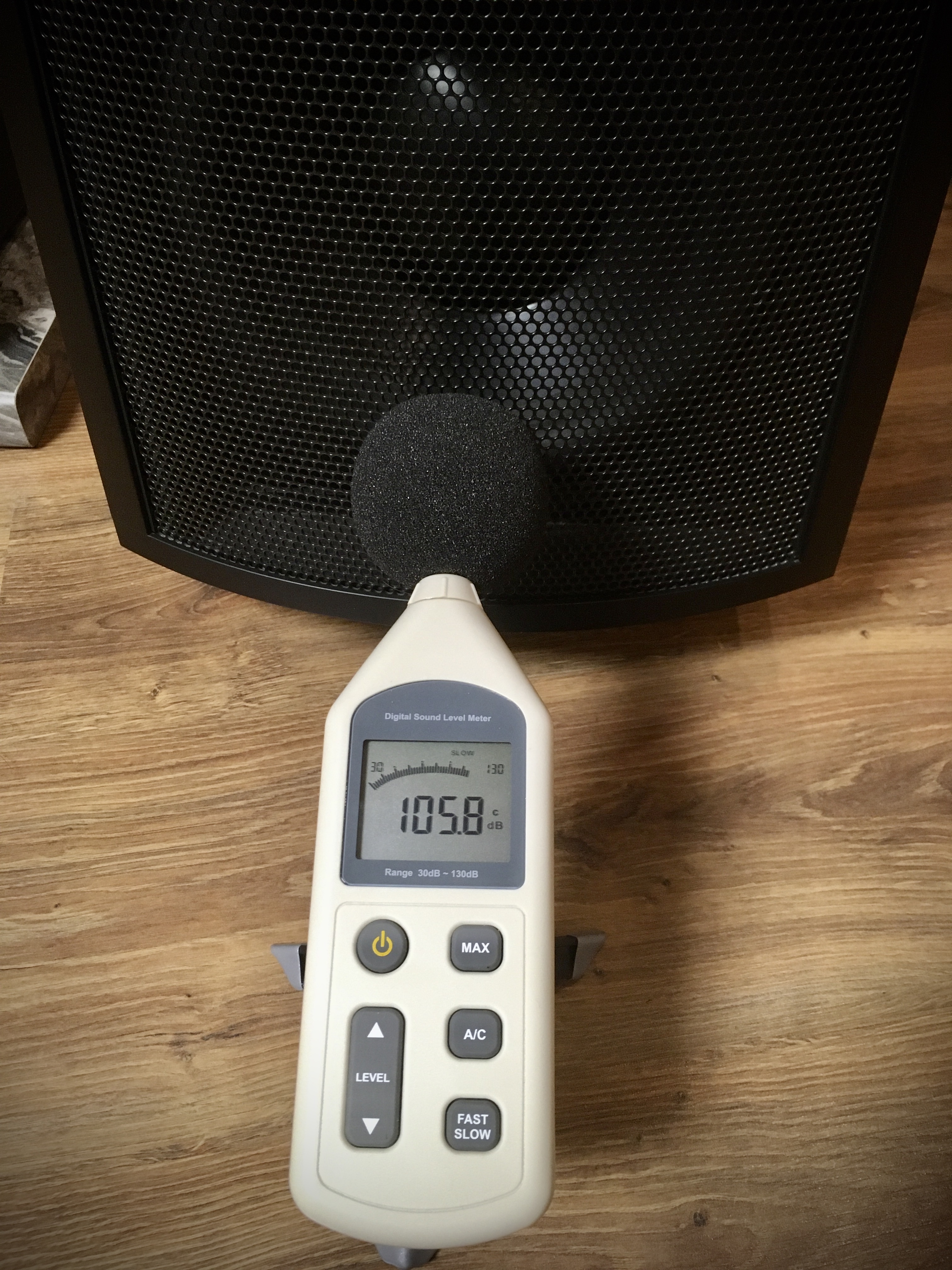

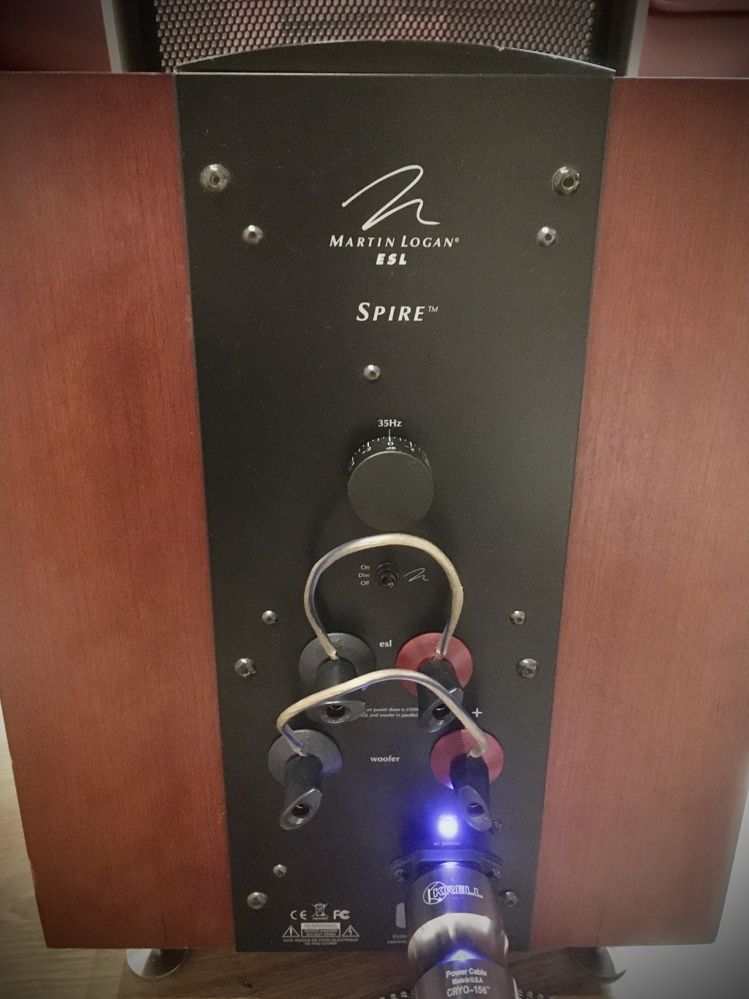

Второй комплект АС, что есть у меня (сейчас на складе в упаковке), весит почти 120 кг. Не решусь пожалуй везти его сюда для эксперимента
Обещаю, я подумаю, где взять компактную акустику для альтернативной оценки.
Я верю в "земляную петлю". И в то, что ее влияние усугубляет АКТИВНЫЙ сабвуфер АС. Где-то во взаимодействии двух усилителей проблема... Я ни как не займусь "фазировкой", которую предложил сделать Александр (seurf). Хотя, уже почти верю, что именно это может стать спасением.
Да, я это проверил. Стоит мне выдернуть разъем питания из усилителя и фон исчезает (или снижается до неслышимой величины). Даже когда усилитель подключен акустическим кабелем к АС.rad54 писал(а): ↑18 май 2021, 11:25Опять же пока получается подтверждение того, что фон выдает МУС, т.к. АС от сети 220 отрублен выдергиванием шнура его питания, а вот включенный в сеть 220 МУС может успешно давать фон на свой выход. Предполагаю, что отключение в этом режиме и МУСа от сети 220 приведет к исчезновению фона. Проверьте это.
Я закоротил входы на самой АС. Фон в этом случае сравнялся с ситуацией "отсутствия усилителя". С закороченным акустическим кабелем ситуация та же. Кабель не фонит.rad54 писал(а): ↑18 май 2021, 11:25Также проверьте всё-таки (в собранной вами схеме) наличие фона АС при включении ее в сеть 220, но отсоединив при этом акустический провод от МУСа и замкнув отсоединенные концы накоротко, т.е закоротив тем самым вход АС на его сигнальную землю. Так мы ещё и кабель акустический проверим на "ловлю" фона.
А вот это действие, вообще произвело какое-то безобразие...
Оба "черных" провода отключены от АС. Т.е. подключены к ней только "красные" (сигнальные).
Так вот - фон СИЛЬНО возрастает:
- когда подключены провода и к сабвуферу и к панели ~83 дБ.;
Может я что-то не правильно понял?
Выход на наушники у нее есть. Но, там отдельная плата усилителя для него.
Сделал подключение к AURA: фон тот же!

3. Вот. Нашёл руководство по АС вашей.
АС имеет два раздельных входа. Верхний типа на СЧ/ВЧ, а нижний - Woofer, т.е. на НЧ. Черные терминалы - земляные, а красные - сигнальные.
Штатное подключение к МУСу (не бивайринг):
- черные терминалы соединены вместе и отданы на земляной провод акустического кабеля АС,
- красные терминалы тоже соединены вместе и отданы на второй провод (назовем его сигнальный).
Намеренно разделяю эти провода акустического кабеля АС на земляной и сигнальный, потому что в МУС OddWatt нижний по его принципиальной схеме вывод вторичной обмотки соединен с "землёй" всей схемы МУС. И вы при подключении должны это обязательно учитывать. Т.е. земляной МУСа д.б. подсоединён к черному терминалу АС.
4. Дополнительное и необязательное, для спортивного интереса.
Я не знаю, раздельны ли красные входы (верхний и нижний) и тогда они являются независимыми в АС, или они уже замкнуты между собой внутри АС. Предполагаю при этом, что черные (земляные) должны быть внутри АС уже замкнуты между собой.
Чтоб выяснить насчет их зависимости, можно черные просто прозвонить тестером на КЗ между собой, а для красных провести маленький опыт:
- замыкаем верхний черный с верхним же красным,
- также замыкаем нижний красный с нижним черным.
- включаем АС в сеть
- слушаем
- фона быть не должно ни у панели, ни у вуфера.
- размыкаем нижние красный с черным и касаемся нижнего красного пальцем или вешаем на него кусок
кабеля, должен появиться фон, причем только (или во всяком случае намного больше) у вуфера.
2. Ничего необъяснимого в вашем опыте пока не вижу. Измеренные вами значения фона - правильные. Т.к. , не замкнув красное с черным и подсоединив провод только к красному , вы создали "фоновую" антенну на сигнальных входах АС. Ведь вход вуфера (нижние терминалы) у вашей АС является активным аналоговым входом цифрового усилителя, а не идет напрямую на НЧ динамик, как у "пассивных" колонок.
- слушаем
Примерно этот опыт вы уже сделали, оторвав от черных терминалов концы акустического кабеля.
Только не локализовали, фонит ли вуфер или панель.
5. Теперь по результату опыта с Аурой.
Не вижу на вашем фото: - по какому входу работает Аура (если конечно у неё есть выбор входа)?
- был ли замкнут этот выбранный вход у Ауры на её землю в вашем опыте?
Если не замкнут, полученный вами результат возможен.

2. По прежнему, очень жаль, что вы не послушали акустический выход МУС на пассивных колонке, динамике или наушниках. Колонка или просто динамик "на ухо" вплотную к ним , а особенно наушники, могут дать возможность услышать даже совсем небольшой фон.
После проведенных вами опытов со схемами подключения я, если честно, не очень верю в теорию "земляных петель" по сети 220В.
3. Боюсь уже что-либо предлагать, но если ещё не надоело ....
К большому сожалению, мы не знаем внутренней схемы входов вашей АС. Я просто ПРЕДПОЛАГАЮ и ДОПУСКАЮ, что именно где-то здесь, во взаимодействии устройств может крыться источник фона. Те. небольшой фон МУСа на простых НЧ динамиках пассивных колонок на расстоянии и не слышно просто. А вот активным "цифровым" НЧ усилителем вашего АС дополнительно перед преобразованием "в цифру" этот небольшой фон ещё может усиливаться и поэтому на собственном НЧ динамике становится уже слышимым "на ухо".
Здесь, кстати, была бы очень полезной инфорация, при каких выставленных уровнях громкости на МУСе достигаются примерно одинаковые (на "слух" или шумомером) воспроизведения через вашу АС и или другую пассивную колонку с аналогичной вашей АС чувствительностью в 91 дб/м.
Дальше. У вашего Spire заявлено, что его входное номинальное сопротивление равно 4 Ом. Это означает, что усилитель МУС нагружен на какой-то эквивалент этого сопротивления, а не напрямую на выходной НЧ динамик АСа. Что выступает в роли этого эквивалента - вопрос. Вряд ли это это просто 4 Омный резистор большой мощности. Было бы неэкономно рассеивать на нем впустую значительную мощность МУСа. Возможно, это какая-то эмулирующая по входу АС 4 Ома активная схема, которая и усиливает входной фон.
Здесь был бы очень полезен эксперимент по структурной схеме.
Так же я попробовал бы и вместо К.З. замыкателя ( при котором, как мы выяснили, фона нет) на НЧ входе АС использовать резистор 4-10 Ом ( от 0.25 Вт) и послушать изменяется ли уровень фона.
Отправлено спустя 3 минуты 36 секунд:
Забыл предупредить. С Аурой, если она полупроводниковая и бестрансформаторная по выходу, такие эксперименты по замыканию её выхода накоротко на землю проводить нельзя.
Попробуйте, вы ведь , вроде, уже с него запитывали вашу конфигурацию. Что нового хотите выяснить? Только обязательно запитывайте с двух параллельных розеток, чтоб не было возможности образования каких-либо петель по питанию 220.Роман Мирошниченко писал(а): ↑21 май 2021, 16:34Я все-таки думаю, попробовать запитаться от бесперебойника

Да, то, что надо.
Роман Мирошниченко писал(а): ↑25 май 2021, 16:19ничего не замыкая и не выключая. Просто одну вместо другой...
Вход МУСа д.б. замкнут. AC Spire - из сети 220 выключить (на фото на АС синий светодиод светится, значит питание подано на АС?).
Варианты и выводы:
1. Первый вариант - самый простой . Если Аура с закороченным входом на JAMO НЕ фонит, а фонит только МУС, то это чисто его "косяк" и разбираться надо только с ним.
2. Второй вариант - Аура тоже фонит.
Этот вариант в отыскании проблем будет ветвящийся по действиям. Возможно
- или оба усилителя с "косяками" по фильтрации питания, что достаточно маловероятно, но ... чего не бывает.
- или у вас действительно проблемы с сетью 220. Только вот какого плана они.
Для начала послушайте комбинацию Аура +Jumo с питанием от "Штиля", как вы собирались.
Если фон пропал - проблема решена.
Если не пропал, тогда самым простым способом реабилитировать аппаратуру и обвинить сеть 220 будет - послушать МУС или Ауру (если они оба фонят) на JAMO просто в другом месте, на другой сети, другой ТП подстанции. Или у вас дома, но на усилителе (та же Аура), который в другом месте точно не фонит на JAMO или другой пассивной колонке.
Так мы выясним , сеть или всё-таки аппаратура виноваты.
