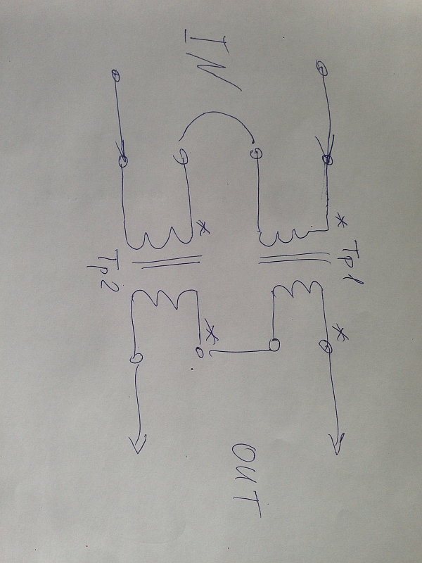

Сообщение rad54 » 11 май 2021, 13:13
02 май 2021, 14:21
- за счёт добавления ещё одной обмотки в первичку (не факт, что поможет);
Недавно я сталкивался с подобной нехваткой НЧ из-за недостаточной индуктивности первички входного звукового транса. Чтоб ответить на вопрос: -"а сколько не хватает-то?", я соединил последовательно две первички двух трансформаторов. Вторички соединил, естественно, тоже последовательно.
У вас ведь два транса? Можно попробовать.
Фактически вы попробуете как бы трансформатор с вдвое бОльшей индуктивностью, бОльшим же затуханием по ВЧ и чуть измененной картиной обмоточных резонансов. В принципе, это аналог решения Владислава

#385
Сообщение poty » 11 май 2021, 16:10
rad54 писал(а): ↑
11 май 2021, 13:13
Отличный вариант.
rad54 писал(а): ↑
11 май 2021, 13:13
Каскод-то разгрузится, на его выходе сигнал НЧ просАдится меньше и станет больше, но ведь образуется новый делитель: добавочный резистор и та же обмотка транса. Можно посчитать, но боюсь, на вторичном выходе транса сигнала НЧ не прибавится, вся добавка "останется" на резисторе. Или я не так что-то понял?
Ну, можно же помоделировать.
rad54 писал(а): ↑
11 май 2021, 13:13
Имеется ввиду добавление ещё одного более низкоомного каскада какого-то?
Или перевод каскода на другую лампу или даже комбинацию ламп, позволяющих уменьшить R вых?
К сожалению - добавление каскада. Я сразу говорил, что каскод имеет высокоомный выход, и даже выбор лампы многого здесь не изменит: принцип каскода и состоит в том, чтобы это был усилитель тока по большей части (в катоде верхней лампы изменяется сопротивление в виде второй лампы, комбинация сопротивления в катоде и лампы - это классический источник тока). То, что на выход ставили трансформатор должно было в 4 раза понизить выходное сопротивление каскода, но "налетели" на недостаточную для такого выходного сопротивления индуктивность первичной обмотки.
