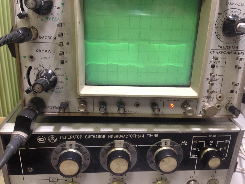

3. Я уже упоминал о ещё об одной не полной идеальности результатов проведенных измерений АЧХ этого HeadAmpa. Эта неидеальность никак не проявлялась в виде звуковых дефектов. А обнаружилась она только в режимах измерения АЧХ на максимальных амплитудах выходного сигнала вне звукового диапазона и только на частотах выше 30 кГц.
На осциллографе это выглядело примерно так
Классический пример амплитудной модуляции! Форма огибающей модуляции при разных схемных изменениях может выглядеть по разному. На данном фото глубина модуляции не очень большая, процентов 20, и довольно регулярная с периодом в 100 Гц. Напоминает по форме сигнал на выходе конденсатора фильтра блока питания. Но форма может быть гораздо более произвольной и непериодической, с глубиной модуляции на ВЧ больше 70 кГц до 80-90%.
Для себя я назвал это паразитной модуляцией в ВЧ диапазоне сигналом НЧ. Начал искать причину.
Выяснил,
- форма огибающей на разных частотах ВЧ диапазона (например на 30 и 40 кГц) разная как по глубине модуляции, так и по форме сигнала, но всегда с интервалом между пиками огибающей в районе 10 mc, т.е. с периодичностью порядка 100 Гц;
- что модуляция может значительно уменьшиться или даже совсем пропасть при выключением питания 220АС, а может и не пропасть.
- не зависит от того, чтО используется в качестве нагрузки усилителя: трансформатор (с нагрузкой или в режиме ХХ) или просто пассивный резистор, равный заданной анодной нагрузке цирклотрона;
- наблюдается в виде одинакового (как на фото) по форме сигнала во всех точках звукового тракта: на выходе усилителя, на сетках ламп выходного каскада и даже на входе первого каскада-фазоинвертора (!);
- "эффект модуляции" значительно (на 30-40 %) снизился при переходе от простого RC фильтра в блоке питания плечей цирклотрона к схеме со стабилизаторами напряжения;
Вся эта статистика позволила мне сделать предположение о подвозбуждение схемы какими-то внешними факторами. Например такая комбинация: пульсации блоков питания плечей цирклотрона вкупе с дополнительным вращением фаз звукового сигнала этих плечей в ВЧ диапазоне могла стать причиной возбуждения .
Попробовав различные известные способы борьбы с возбуждениями и не получив реального результата, решил проверить осциллографом, насколько хорошо у меня с формированием противофазных сигналов справляется фазоинвертор, построенный на базе дифкаскада с "длинным хвостом".
И здесь ждал неприятный сюрприз. С ростом частоты разность фаз от 180 градусов монотонно "поплыла" уже начиная с 28-20 кГц. Вывод: надо поменять схему фазоинвертора и посмотреть на результат.
