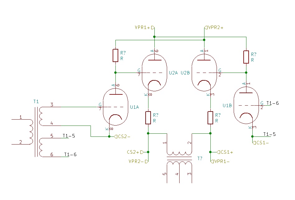

Вот выходные бы как подобрать из готовых :-) ! Я бы сделал 4-ламповую параллельную версию. :-)

Раз фазоинвертор на трансформаторе (двух), то и схему сделать "с непосредственной связью". Удалить разделительные конденсаторы и смещение ламп (триодов), одной половинки усилителя, задавать в одном месте. Наверное нужно попытаться нарисовать, как себе это представляю.

Про выходные трансы готовые понял. А 4-ламповая параллельная ... :sad: ---- не совсем.
Четыре лампы на выходной каскад пустить, отказавшись от цирклотронной структуры ( читай: сократить число БП)?
Т.е. сделать классический двухтактный мост?
Или сдвоить лампы плечей и попробовать отказаться от транса вообще?

У Вас сейчас одна лампа 6Н6П на выход. У меня есть конструктив, в котором на канал можно 4 лампы 6Н6П прикрутить впараллель. От трансформатора отказаться будет, наверное, проблематично, поэтому и думаю о гоотвом.
Сообщение rad54 » 24 июн 2021, 14:18
24 июн 2021, 13:16
Конструктив - это box, ящик? А цель: снизить вчетверо R вых, чтоб использовать готовый транс?
Разделительные и так убрать не огромная проблема. Приводились уже решения в постах #1,#14 и #19.
Что не очень нравится мне сходу?
1. Отказ от диффкаскада. В основном, с точки зрения помехоподавления в драйвере.
2. Отказ от БП драйвера. По моему, отказ от отдельного БП для драйвера сужает круг применяемых ламп, т.к. приходится выбирать теперь не те режимы ламп, которые нравятся и проверенно "звучат", а подстраивать их под совместное существование. И в общем-то я уже прошёл и отказался от этого. Кроме того, экономия одного из пяти блоков питания хоть и существенна, но не настолько кардинально хороша, чтобы отказаться, возможно в конечном счете, от качества.
3. Отсутствие возможности точной балансировки ламп цирклотрона. Если будем пытаться делать это анодными резисторами драйверов, то нарвемся тогда на разбаланс уже плечей драйвера по полезному сигналу.

...нарвемся тогда на разбаланс уже плечей драйвера по полезному сигналу
Согласен, разбаланс будет, но на сколько он будет критичен. :think:

rad54, Повысить мощность, понизить искажения. Конструктив - это готовый усилитель. Он сделан по классической схеме на параллельных триодах, но всё что-то мне не нравится.
Что касается непосредстванной связи, то есть решение любой из перечисленных проблем. Дифкаскад будет работать, как и работает сейчас, прямая связь не требует отказа от отдельного БП, цирклотрон сам по себе требует отдельных БП для драйверов, балансировка возможна не только по сетке, но и по катоду, и по аноду.

Тут история интересная получается. Я начинал строить схему усилителя, где фазоинвертором был диффкаскад с "хвостом". В этой схеме сразу два вида разбаланса плеч участвуют. Самих ламп паспортный разброс и схемы. Т.е. дисбаланс плечей в смысле амплитуд сигнала заложен уже по теории, схемотехнически. Где-то видел вывод этого по формулам. Для компенсации дефекта этого один резистор делают или переменным, или берут с поправкой вычисленной. Но тогда по постоянке разбаланс возникает, его тоже компенсируют за счет введения разницы анодных токов. При этом, похоже, К ус плечей меняется и т.д.
А когда фазоинвертор на трансе сделал, диффкаскад симметрично уже в работе по сеткам управляется. Схемный дисбаланс "ушёл". Остался только лампового-паспортно-заявленный. К чему я всё это? Может и действительно не так уж страшно при этом дисбаланс оставшийся проявится. Особенно у импортных ламп. Я как ЕСС 83 вместо 6Н9С поставил, так сразу регулятор баланса токов диффкаскада ровно на середину вывел, хоть вообще из схемы убирай. (Если, конечно, стариться лампы одинаково будут.)

Повысить мощность, понизить искажения. Конструктив - это готовый усилитель. Он сделан по классической схеме на параллельных триодах.
Классический пуш-пул с анодными нагрузками? С параллельными работающими триодами просто не сталкивался реально. Можно обсудить и попробовать практически прикинуть модернизацию конструктива. Например, в цирклотрон с анодной нагрузкой переделать. Чтоб драйверы особенно не менять. Не это имелось ввиду?
Конечно, думал я про пути снижения анодной нагрузки цирклотрона и соответствующее упрощение выходного транса.
Сейчас (с запасом приличным) остановился для 6Н6П на 400 Омах при R вых порядка 80- 120 Ом (в разных режимах ламп). Раза в 2-3, может и в 4, снизить вполне реально. С соответствующим уменьшением К тр выходного.
Правда, я в основном для уменьшения выходного сопротивления плечей цирклотрона ориентировался и делал переход на "одинокие" лампы с более высокой крутизной. С пентодами 6Ж52П вот поразвлекался в триодном включении.
Реальное снижение выходного получилось до 28-30 Ом. Правда с немаксимальными мощностями...
Хочу ещё до 6С15П или 45П добраться.
Не очень понимаю о чём речь. Понятие "разбаланса" по отношению к дифференциальному каскаду нужно рассматривать именно в дифференциальном ключе. Фактически, нет никакой "общей точки" относительно которой Вы можете мерить разность амплитуд, вернее - она не играет никакой роли (если мы остаёмся в классе А). Для PSRR - да, чем ближе рабочие точки ламп, тем лучше. "хвост" в этом смысле - самый лучший линеаризатор. Два хвоста - ещё лучше: вместе с катодной ООС будет обеспечиваться автоматическое подавление разбаланса пропорционально коэффициенту обратной связи.
Сейчас у меня - не совсем. Пуш-пулл с анодными нагрузками, но с дифференциальным "хвостом", примерно как в OddWatt, модернизированным для Александра, только на триодах. Делал по мотивам Hagerman-овского.
А зачем? Драйверы я могу спокойно переделать.
У меня он сейчас имеет в районе 10Вт выходного на 4Ом нагрузке. Т.е., строился он для АС, а не для "ушей".
