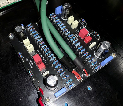

Сообщение Евгений Михеев » 04 дек 2020, 06:41
Начал раскидывать детали на плату, пока что очень ноавиться, хочу все сделать максимально симметрично

Сообщение Евгений Михеев » 25 мар 2021, 19:53
poty, Владислав, сегодня провел день с этим корректором - ОГРОМНОЕ спасибо за помощь в расчётах по проекту, это получился действительно крутой аппарат!
Очень чистенький по звуку, верх комфортный, серединка поет, бас чеканит.
Я очень доволен!
Отправлено спустя 4 минуты 46 секунд:
Осталось сделать для него БП, чтобы можно было изготавливать как отдельное устройство, сейчас он встроен в пред где есть высоковольтный БП.

Сообщение Евгений Михеев » 05 июл 2021, 08:42
Корректор побывал у Егора @troyanyl - человек занимается обзорами винила в инстаграмм.
Фото отчет прилагаю :-)
