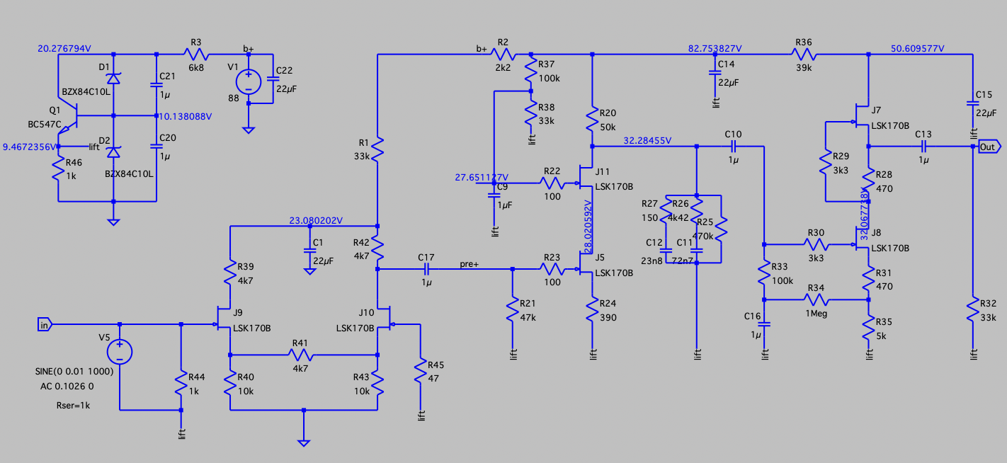

То, что мы обсуждали в другой ветке, а именно мое предложение было следующим:
На основе существующей платы сделать сигнальную землю
Пока рассмотрим 1 канал
Мы знаем, что первый каскад пикколо съедает 2 мА на канал, последующие 2 каскада транзисторного корректора еще просят 2.5мА
Итого 7мА на 1 канал
Мы знаем что ток питания корректора пойдет через R46. Я задался током через Q1 в 10 мА (для bc 547 максимальный ток 100мА) Я задался 10мА
Далее я промоделировал подключение платы корректора (основной платы) к земле lift дабы объединить земли двух плат - корректора и пикколо Таким образом ток платы корректора пойдет через R46, но насколько я понимаю это не такое, чтобы испытание для Q1.

poty, И вот тут я бы хотел продолжить рассуждение.
Занимаясь балансным корректором, мы изначально моделировали так Результат оказался супер ок. Выходной резистор r83 подключен к земле, и RIAA оказалась такой как надо.
Но ПО ФАКТУ мы корпус, входные сигнальные земли и выходную (которая на r83) мы повесили на землю lift (см. второй рисунок) и тоже получили нужный результат - нормальная riaa и при этом общая земля lift
При этом моделирование дает какую-то жесть Это особенность симулятора?
Просто тогда возникает резонное развитие мысли - может также выход транзисторного корректора повесить на lift и вопрос земли будет решен таким образом?

Я тогда сам немного продолжу, старые ошибки совершать немного зазорно)
Я ввел V+ и V- для корректной работы земли и все встало на свои места. Источник напряжения для формирования этой земли я оставлю в проекте для оперативных расчетов происходящего. Отправлено спустя 26 секунд:
Продолжу расчет для транзисторника. ...
Отправлено спустя 1 час 22 минуты 24 секунды:
Ну вроде бы даже все хорошо) И это вполне реазилуемо, так как вся заморочка сводится к заземлению выхода к сигнальной земле, это можно сделать прямо на выходных разъёмах и это хорошо Отправлено спустя 5 минут 57 секунд:
Сверху - моделируемый, снизу - то что точно работает и отлажено.
Пришлось поиграть входным сигналом дабы сровнять сигналы по уровню - модель sk170 чуть врет, так что... Главное все работает
