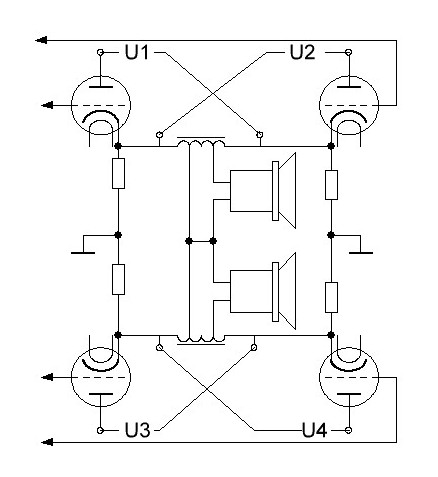

Сообщение goldmen8 » 06 июл 2021, 13:32
05 июл 2021, 16:07
можно убрать референс с трансформатора и оставить его на резисторах
05 июл 2021, 22:38
Соединяем одну из точек на каждом автотрансформаторе и назначаем её общим проводом для наушников.
Из этого, выше сказанного, я и нарисовал эту схему. Где специально не нарисован средний (центральный) вывод у трансформатора.
06 июл 2021, 00:40
А почему сигнальные земли соединены? Ведь у нас на входе трансформатор.
Про входной трансформатор не учёл, вернее забыл. Прошу прощения.
Тогда как подключать этот самый входной трансформатор: - каждая вторичная обмотка подключается сетка-катод лампы, тогда общий провод не нужен, его нет вообще; - или сетка-"виртуальная земля" (общая точка) одного (этого) канала, у второго канала своя общая точка; - или сетка-питающий минус этой половинки ... :think:
Наверное хреново объясняю, ща нарисую.
Какой вариант более приемлемый, на какой лучше ориентироваться.
06 июл 2021, 10:48
Попытаюсь объяснить. Вот здесь есть некоторые значения для примера
Сейчас понял к чему было то предложение. Ну не смог сам догадаться. :clap: :pray:
06 июл 2021, 10:48
Если у нас есть средняя точка, то на каждое плечо остаётся 1кОм.
И все-же :think: "Среднюю точку" трансформатора берём в расчет или нет? Делать среднюю точку или нет?
В общем сомнения не развеялись.
Сейчас намотаны две четверти первички, получается половина первички. Остаётся ещё половина (две четверти). Если мотать как автотрансформатор, то что делать дальше... :think:
Не могу определиться: - будет средняя точка или нет; - если нет средней точки (вывода), то мотается "вторичка" (обмотка с выводами для подключения наушников); - если есть вывод "средней точки", то мотается две равные обмотки по количеству витков вторички (одна из них с множеством отводов); ...

#109
Сообщение poty » 07 июл 2021, 12:35
rad54 писал(а):
07 июл 2021, 11:49
структуры схем из вашего 106 поста меня смущают
Аналогично. Я поэтому и не стал ничего вчера комментировать, так как не разобрался в этих схемах.
Вот смотрите, первая схема (в самом верху). Выходная лампа анодом включена к +U1, катод через трансформатор - к -U1, всё правильно, как и должно быть в катодном повторителе. Драйверная лампа должна быть с общим катодом, поэтому включена к +U1 анодом через резистор, одновременно - к сетке выходной лампы, здесь правильно. А вот с катодной цепью какая-то беда. Сначала по постоянному току. Чтобы достичь минуса U1 ток через лампу проходит: катодное сопротивление драйвера (куда подключен один из полюсов сигнала, второй - на сетку), параллельными путями [катодное сопротивление "своего" выходного каскада + трансформатор] || [катодное сопротивление "чужого" выходного каскада]. Зачем? Сигнал будет изменять проводимость лампы, но она тут же будет компенсироваться I1. Так как ток через анодный резистор будет постоянным (в теории, на практике, конечно, такого не будет), то никакого усиления сигнала не произойдёт.
Я, наверное, чего-то не понимаю, но, с моей точки зрения, есть несколько путей трансформации:
1. Классический: добавить третий источник питания обоих драйверов, который минусом будет подключен к средней точке катодных резисторов выходного каскада (куда сейчас подключены I1, I2). Но всё равно это потребует удаления катодных резисторов драйвера и соединения катодов с помощью резисторов ООС.
2. Убрать I1, I2 - здесь они вообще не в тему, а катодное сопротивление включить непосредственно в -U1. Аналогично - с правой частью этой схемы. Источник тока не нужен потому, что драйвер в этом случае будет работать не как дифференциальный каскад.
Вторая схема тоже нерабочая. Она несколько "упрощает" катодные цепи, устраняя параллельные пути, но источники I1 и I2 не включены в цепь смещения лампы (референс сетки - на нижнем конце катодного резистора), поэтому бесполезны. Если их убрать, то схема превращается в п. 2 моего предложения по первой схеме.
Третья схема полностью эквивалентна второй.
Я не очень понимаю причину, по которой во всех схемах приведены источники тока, предполагаю, что для автосмещения. Но такое будет работать только тогда, когда каскад будет работать как дифференциальный, с общей сигнальной землёй (п. 1 моего предложения). Если мы разносим сигнальные земли, нужно убирать и источники тока.

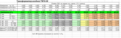

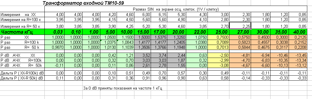

#114
Сообщение rad54 » 22 июл 2021, 13:00
poty,
21 июл 2021, 21:01
Почему тестировали с ХХ вторички? Надо было нагрузить, на мой вкус, потому что иначе получаются не очень репрезентативные измерения (ничто не демпфирует резонансы
Справедливое замечание. Измерял быстро, "на глазок". Считал, что в первом приближении, при теоретически достаточно высоком входном сопротивлении драйвера, погрешность между ХХ и реальным входом будет небольшой.
Сейчас специально снял более точно АЧХ транса на ХХ и на нагрузках по вторичке 100 и 50 кОм.
Результаты сведены в таблицу. В связи с некоторой изношенностью и нестабильностью контактных групп генератора при снятии показаний возможны отклонения в пределах, думаю, процентов +/- 5. Но общая тенденция вроде выдерживается. Действительно, нагрузка по вторичке демпфирует резонансный подъем.
Задумался: может в случае использования этого ТМ транса стОит ввести эти нагрузки в схему штатно?
