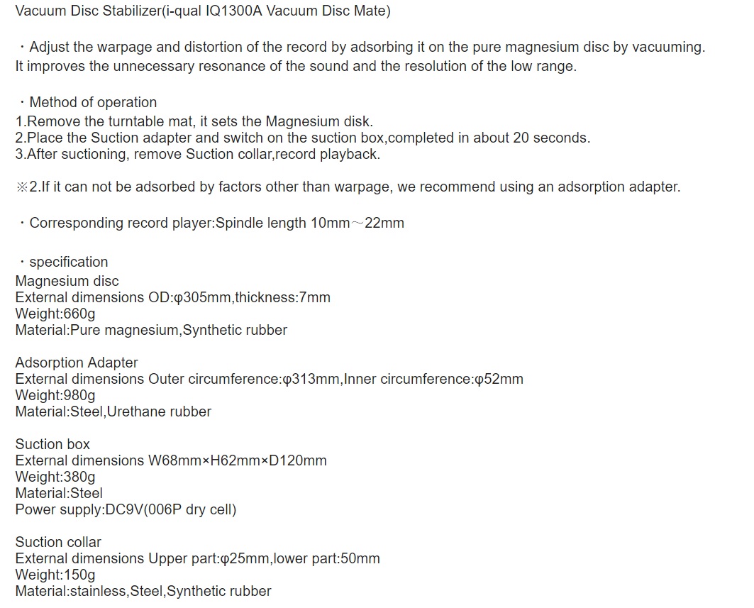

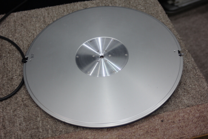

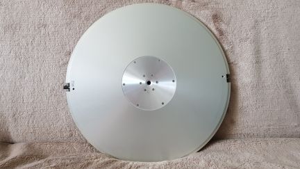

Еще варианты вакуумных прижимов. Фотографии из объявлений на eBay. Размещаю для полноты представлений:
1)
2)

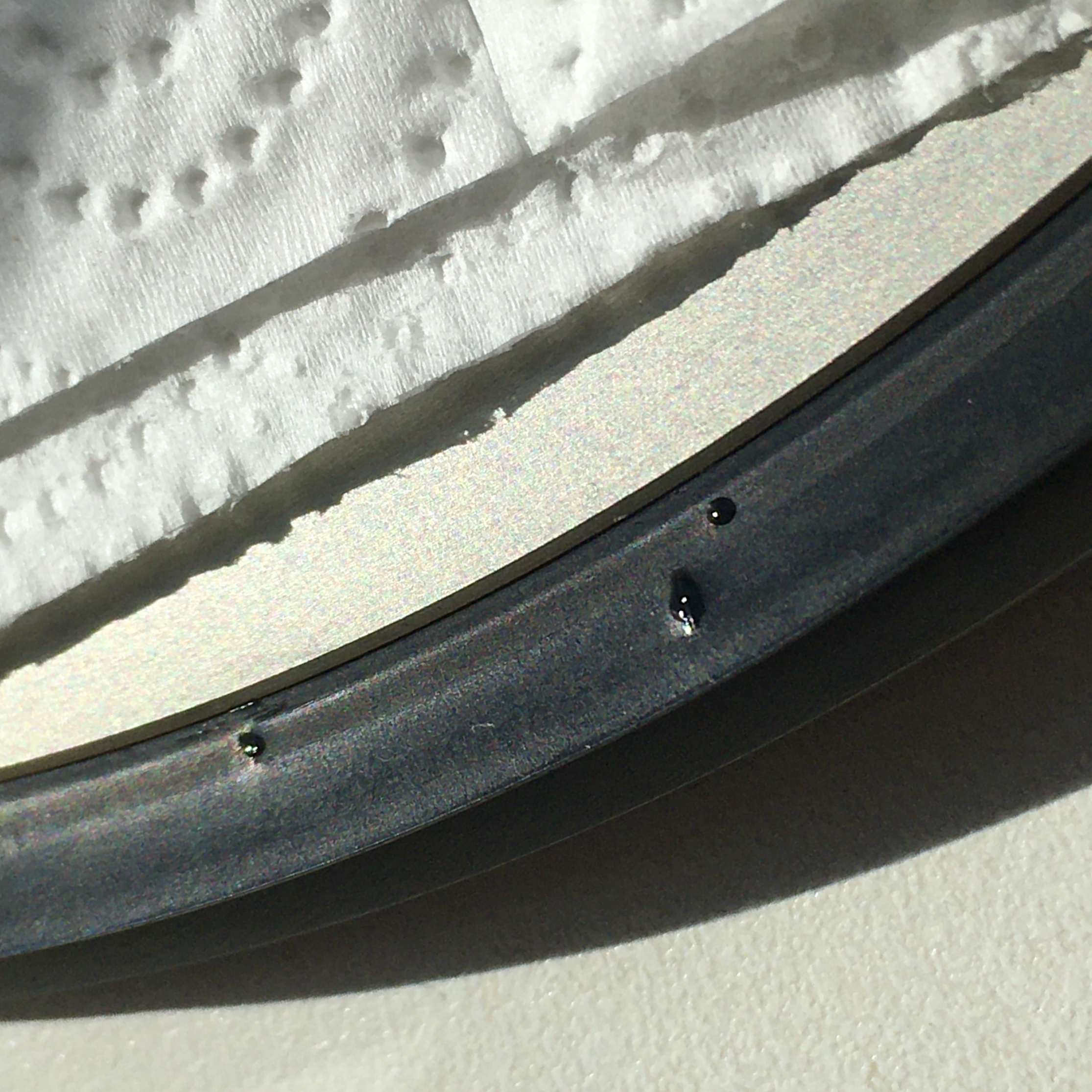

Сообщение Роман Мирошниченко » 13 июл 2021, 10:22

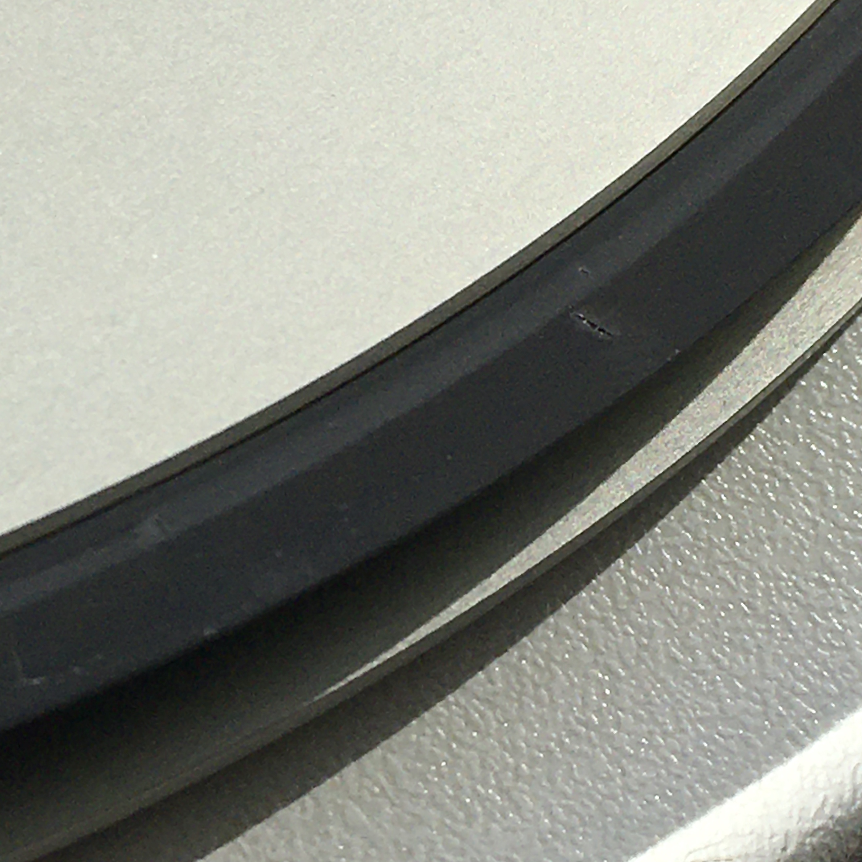

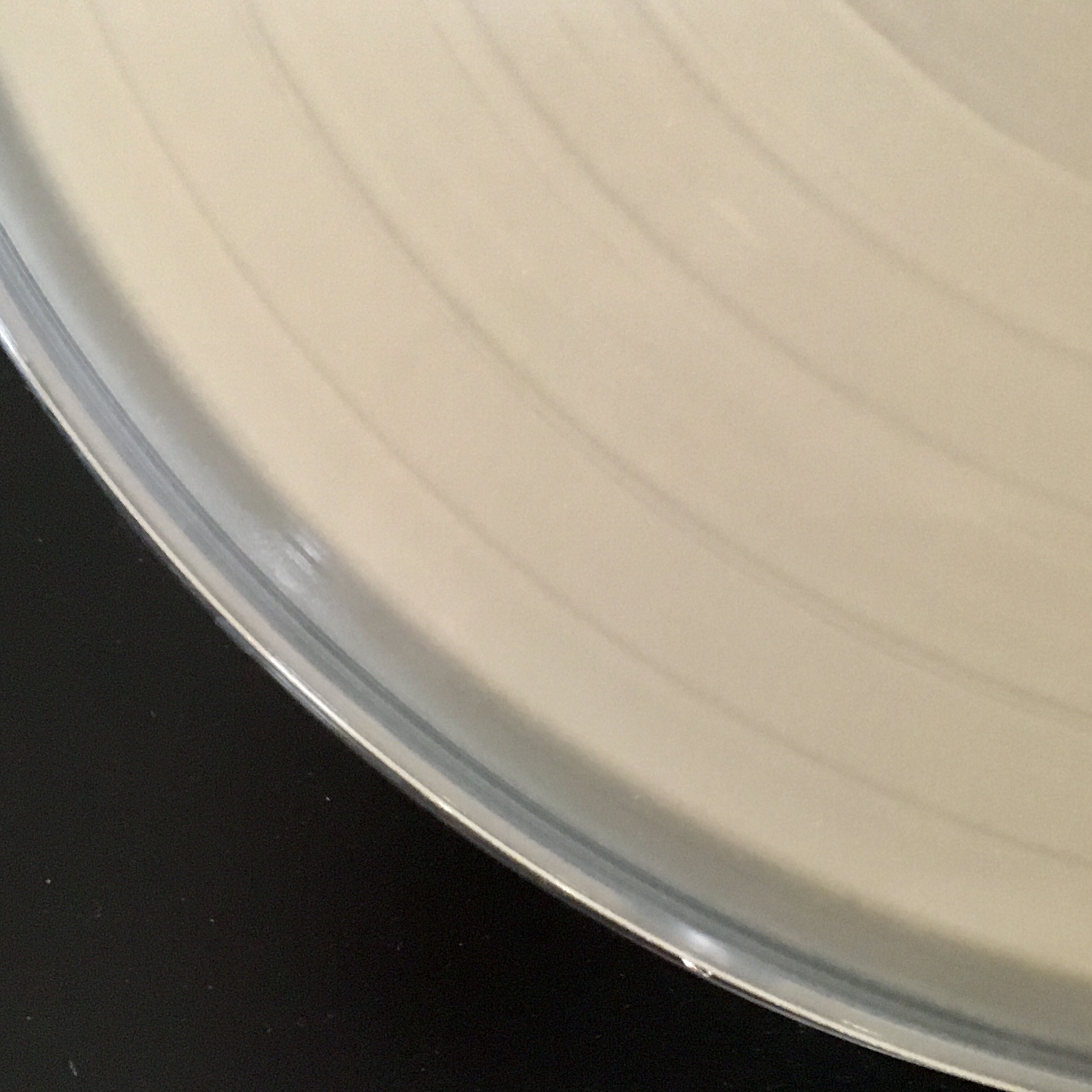

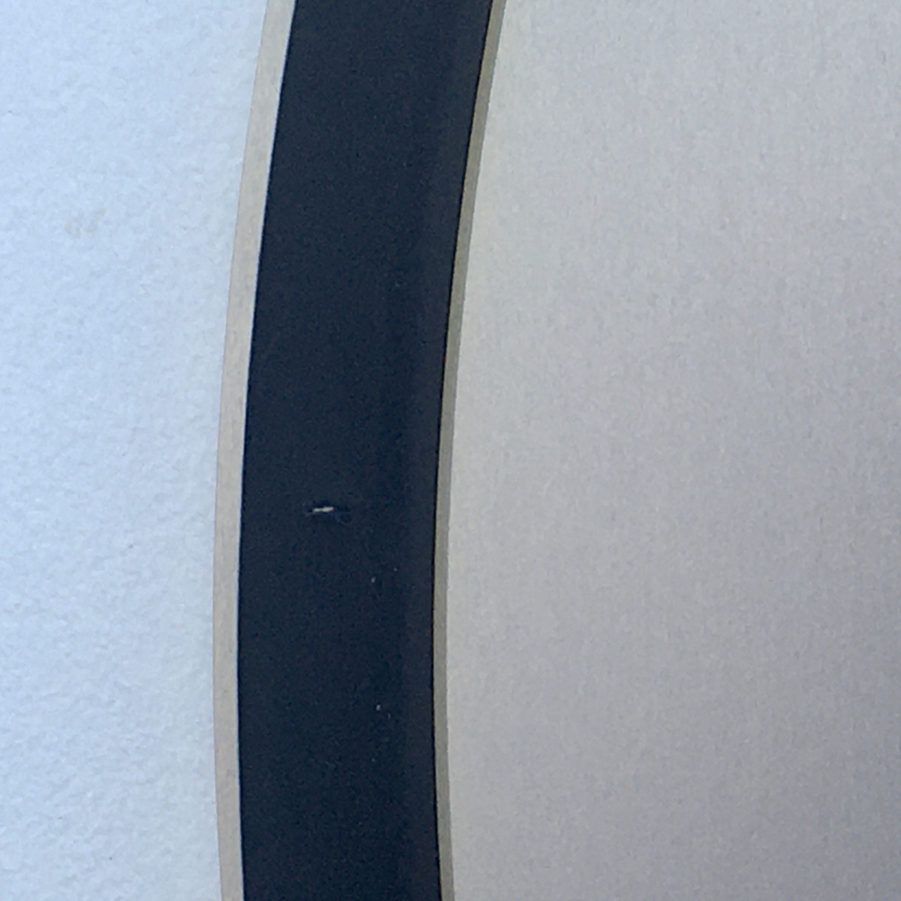

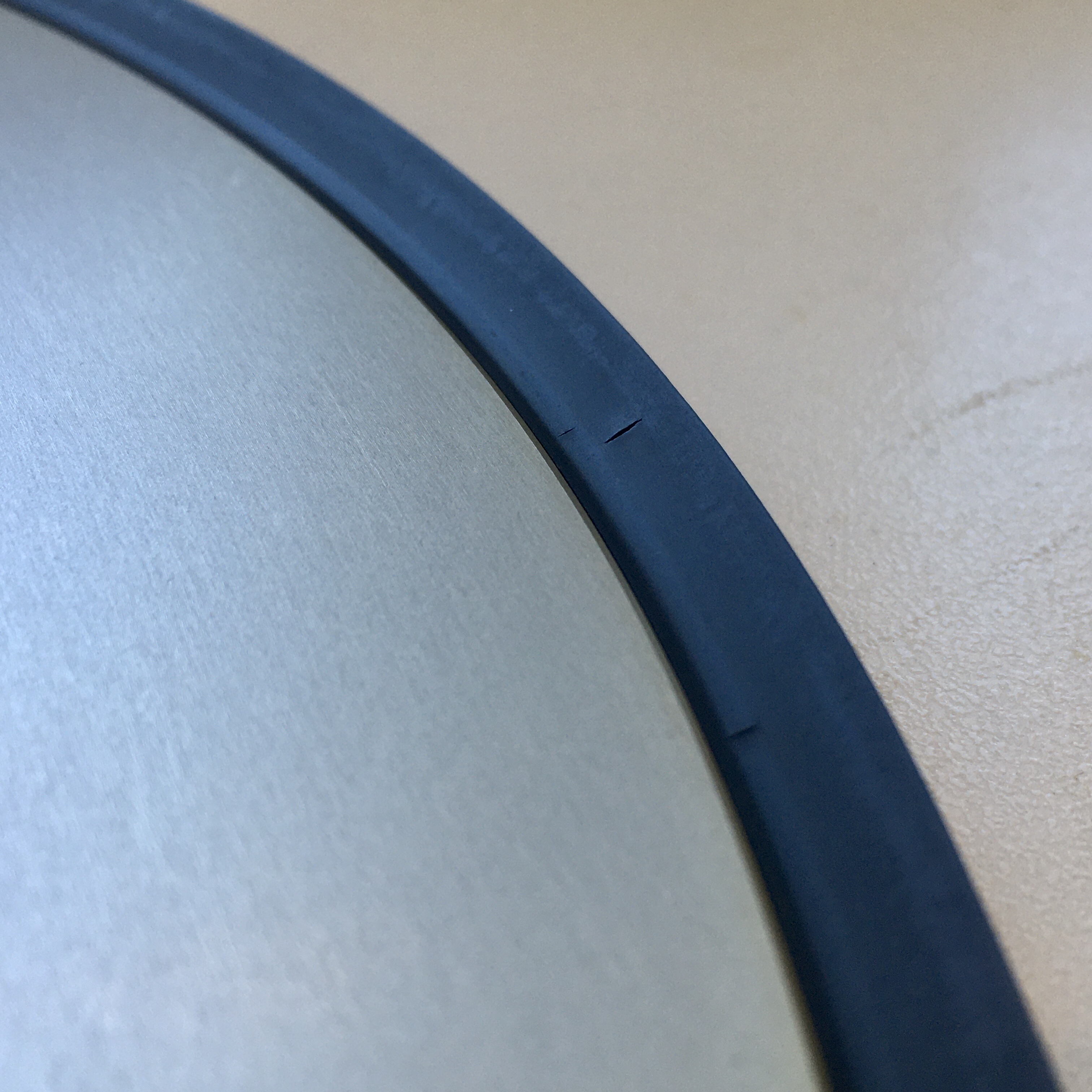

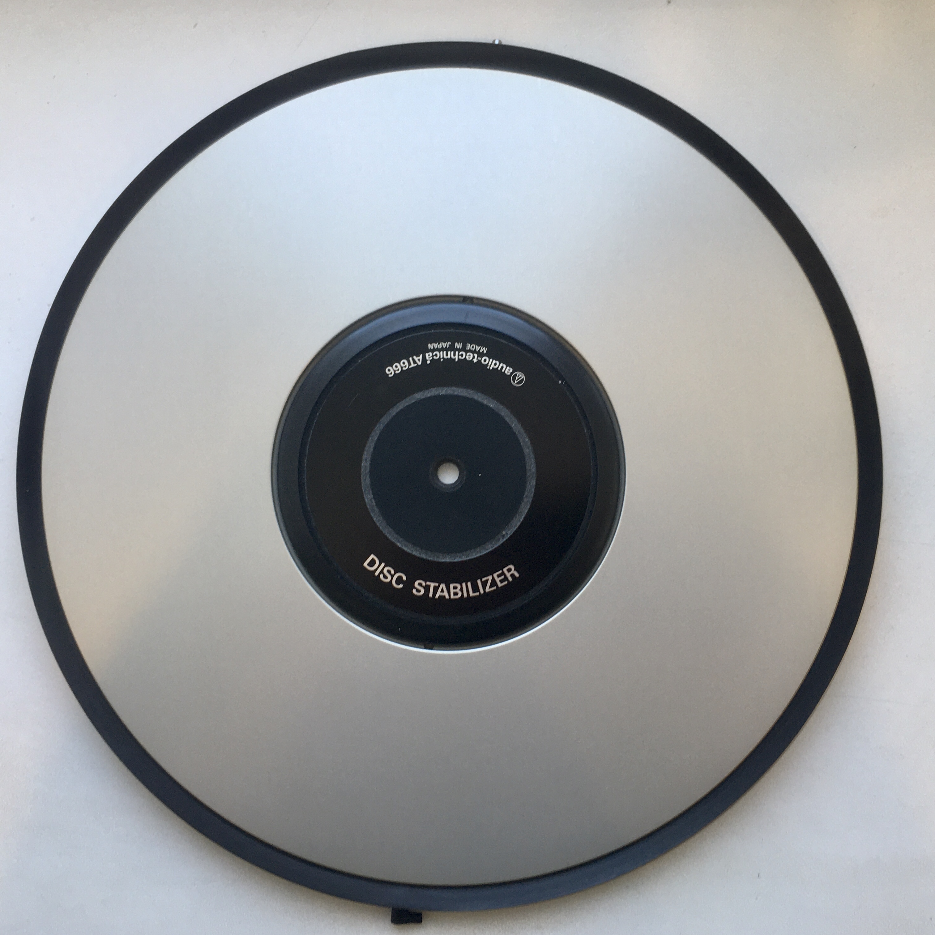

Вот и мой «AT 666» перестал держать вакуум. Не хватает даже на пять минут...
Осмотр показал повреждения на внешнем резиновом кольце. Даже, одна сквозная трещинка.
Похоже, это возраст резины. Но, думаю, ремонт еще возможен. Нужно что-то капнуть эластичное в эти миниатюрные трещинки.
Есть идеи что?
#143
Сообщение goldmen8 » 13 июл 2021, 15:50
Нужно проверить резинку из чего сделана.
Если смочить бензином тряпочку и попробовать потереть резинку, если на тряпке останется черный след от повезло, резинка не из маслостойкого состава. Сырая резина растворённая в бензине поможет без вулканизации.
В последнее время часто попадаются камеры (велосипедные) на основе силикона или какой-то пластмассы. Хватает ровно на пару летних сезонов, на третий сезон не приходится рассчитывать и в прок не стоит покупать. Пока не нашёл способы чем клеить. Клей не держится, от вулканизатора плавится, в бензина не растворяется. :think:
#144
Сообщение Роман Мирошниченко » 13 июл 2021, 17:38
13 июл 2021, 15:50
Не слишком "грубый" состав будет? :think:
Трещинки очень микроскопичные, я думал что-то шприцем в них ввести (через иглу)...
#145
Сообщение goldmen8 » 13 июл 2021, 19:07
Кусочек сырой резины в банку под крышку и бензин туда-же.
В зависимости от соотношений получается разная консистенция.
Шприцем через иглу не делал. Простой иглой (или шилом) раздвигаю трещину и другой иглой (или шилом) капаю в щель, или кисточкой.
Так ремонтировал датчики давления/разрежения, используется довольно тонкая, нежная резинка (мембрана).

Сообщение Роман Мирошниченко » 14 июл 2021, 08:20
Ну, подскажите уж тогда и где взять ее. Эту «сырую резину»... А главное, какую выбрать?
Есть предпочтения и рекомендации?
:smile:

Сообщение goldmen8 » 14 июл 2021, 10:30
Вам нужна капелька.
Точно марку не скажу, не помню, да и не спрашивал. :eh:
Раньше, выпрашивал в гараже у механика. Используют для ремонта камер и покрышек, в рулоне. Разбухает, увеличивается в объёме в разы. В размоченном виде липнет ко всему чем прикоснёшься, высохнет и становится не липучей. В гараже ей вулканизировали камеры. Я попробовал без вулканизации.
Сейчас-бы просто попросил в шиномонтажке, для герметизации бескамерных шин. Она у них обычно в банках находится.

Ремонт микро-трещин на внешнем кольце
#148

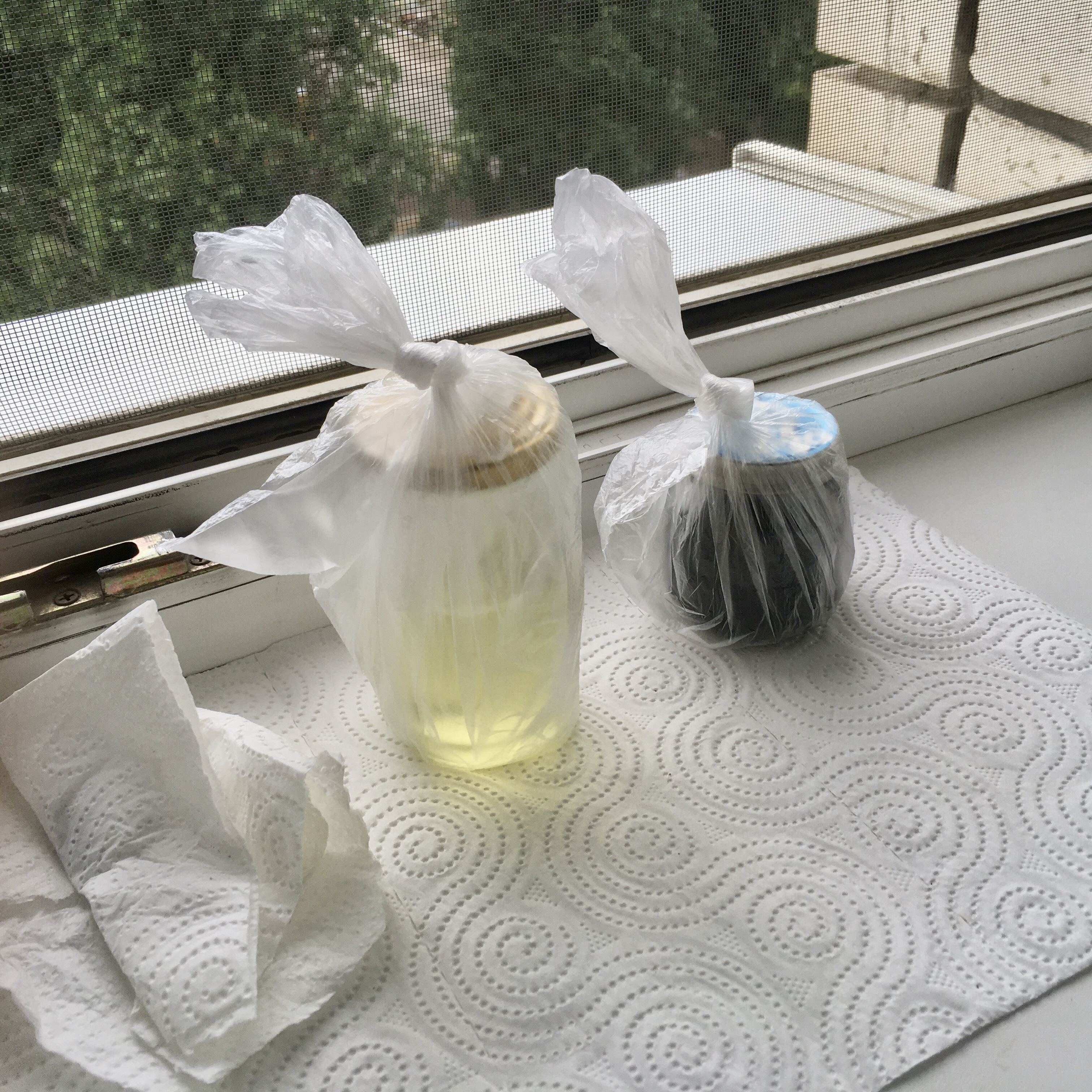

Сообщение Роман Мирошниченко » 26 июл 2021, 19:46
Такую вот, купил резину. На OZON - https://www.ozon.ru/product/178451086/
Нарезал мелкими кусочками (5х5 мм.) и замочил в бензине (92-м). Часа за три, с промежуточными помешиваниями и добавлением бензина, все растворилось.
В шприц залить удалось. Однако, эта идея сразу оказалась не состоятельной. У медицинского шприца игла имеет скос и капелька образовывается не на самом кончике... Поэтому, воспользовался зубочисткой. Макнул и нанес небольшую каплю на каждую трещину (даже, немножечко поковырял острием, чтобы получше проникло внутрь).
Лишнее удалил тампоном, смоченным в том же бензине.
Получилось, что резина лишь заполнила трещины.
Сушил примерно три часа, естественным способом. Вроде, сейчас держит. На проигрывание одной стороны пластинки точно хватает.

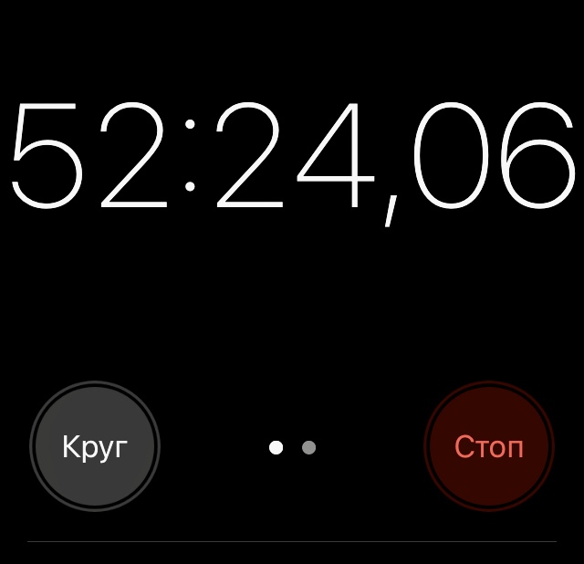

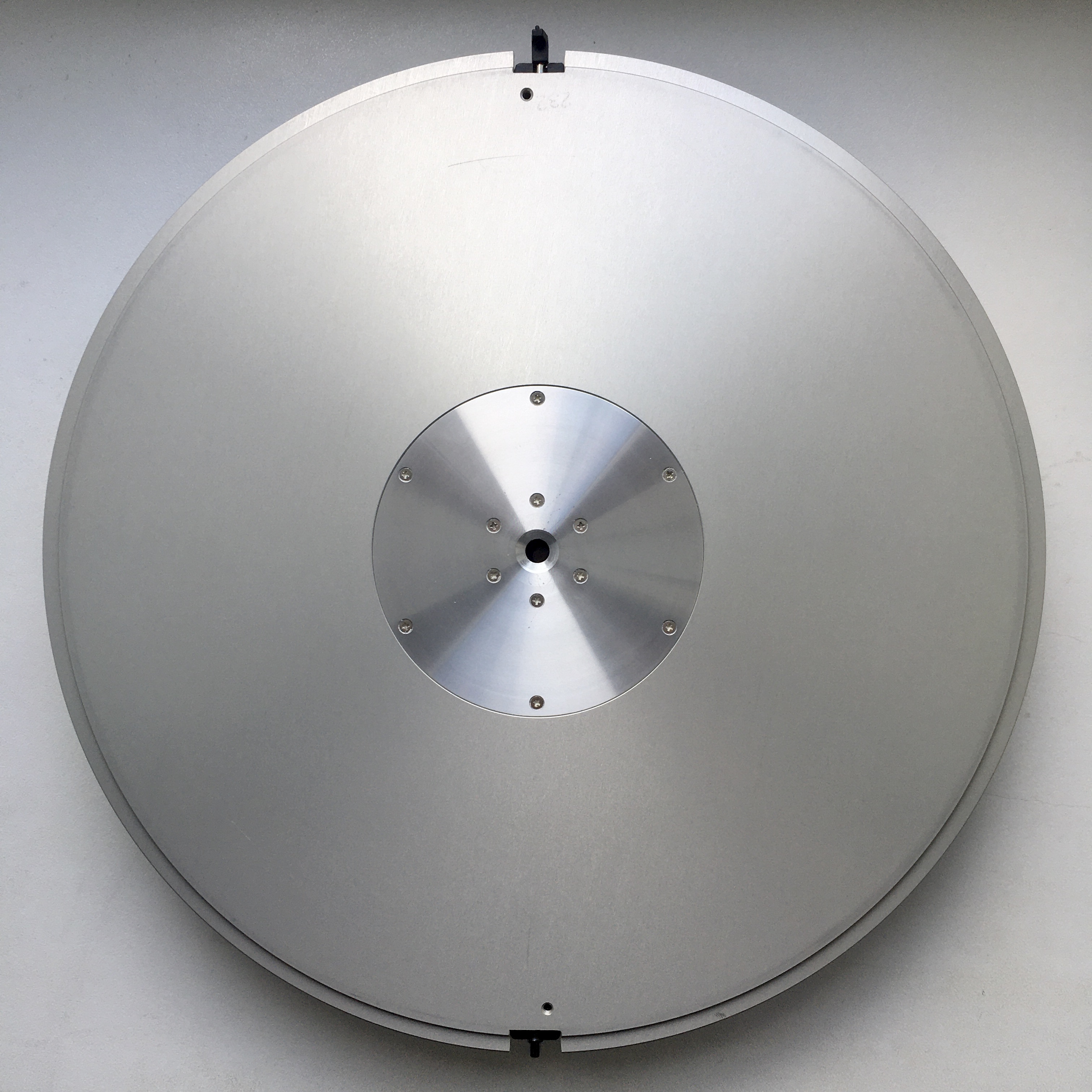

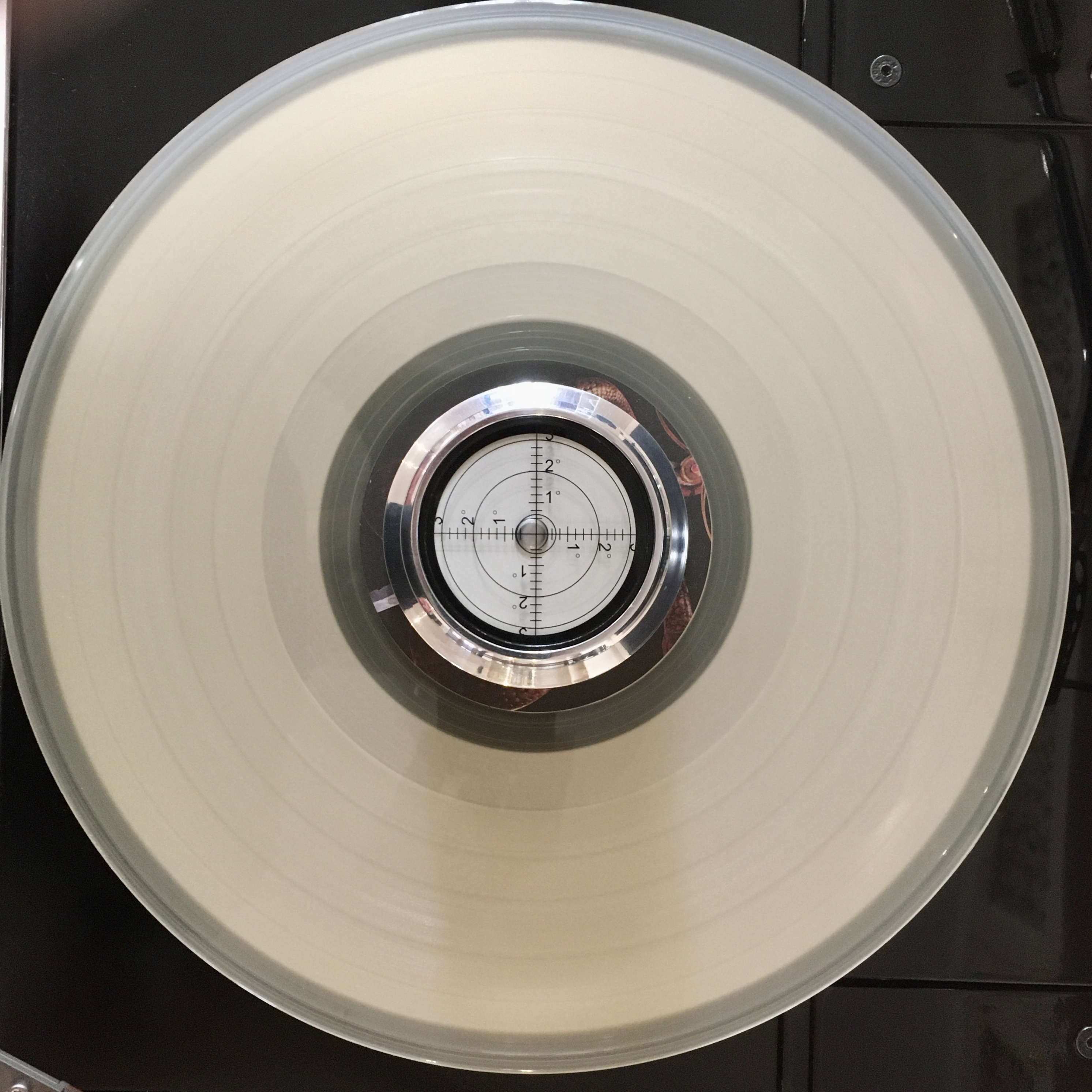

Сообщение Роман Мирошниченко » 27 июл 2021, 11:30
И все-таки, мне показалось недостаточным время, которое пластинка удерживается вакуумом. Такое ощущение, что раньше было дольше...
Я еще раз осмотрел резинки, но больше не нашел повреждений... Тогда я решил проверить затяжку винтиков (на обратной стороне диска они). Обнаружил некоторый свободный ход. Ну и протянул их по схеме "звезда". Каждый винт получилось дотянуть примерно на 3/4 оборота.
Удержание проверил прозрачной пластинкой. На ней хорошо видно, как резина расплющена по краю. Не нужно проверять рукой держится или уже нет.
В итоге получилось 52 минуты.
И то, это я уже не выдержал и проверил край рукой "на отлип". Ну, он и отлип от этого. :-)

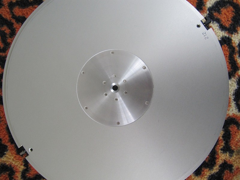

P.S. Вопрос к владельцам.
Рядом с клапаном и краником, у меня пустые отверстия, в которых видна резьба. Есть сомнение, а не должно ли быть здесь винтиков... :think:
А, как у Вас?

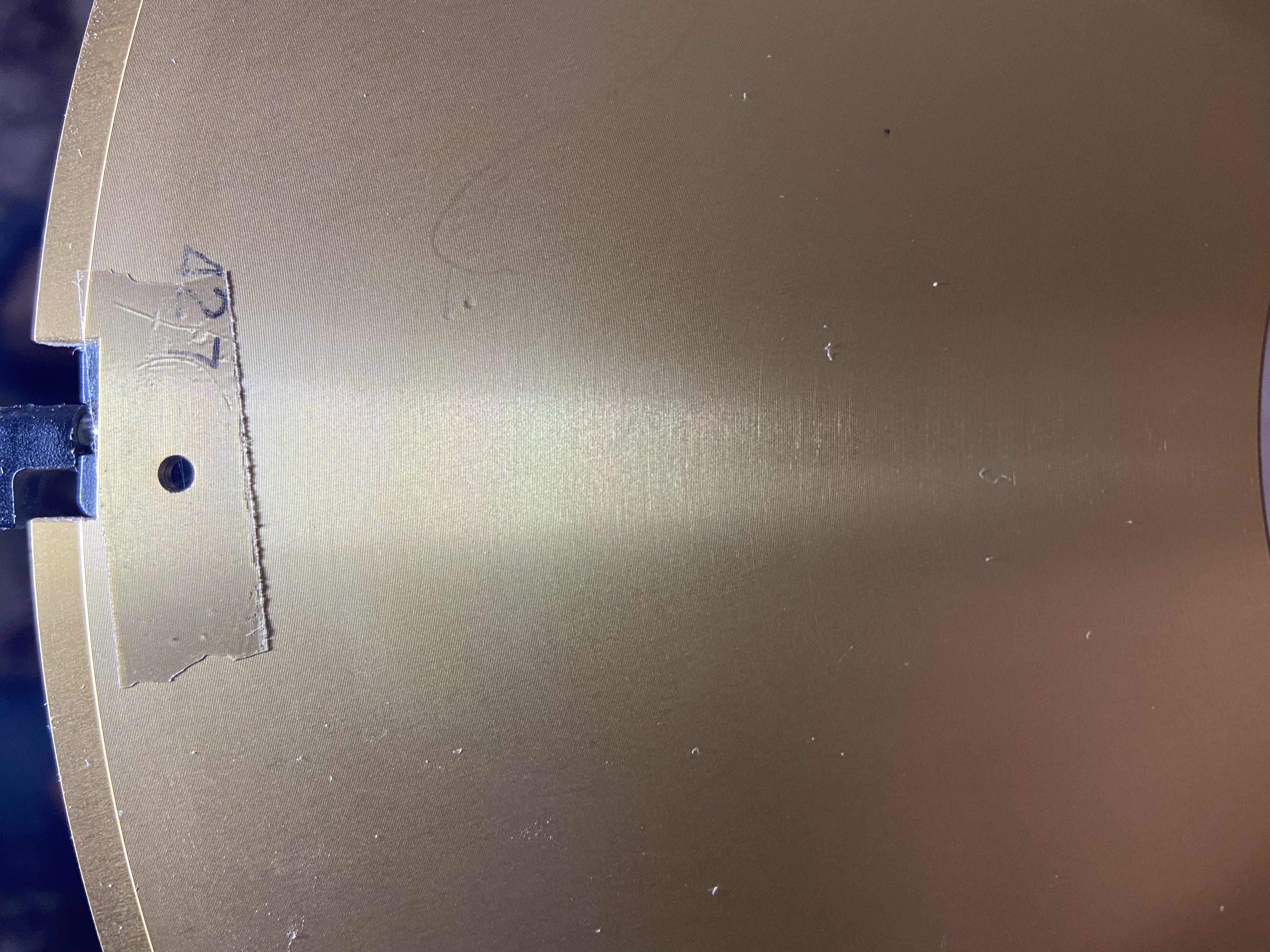

#154
Сообщение seurf » 29 июл 2021, 07:59
08 июл 2017, 14:07
у меня одно такое отверстия. То же ничего нет. Не стал ломать голову, просто заклеил скотчем. Там же вакуум, притягивает!
#155
Сообщение Роман Мирошниченко » 29 июл 2021, 22:13
Порыл немного... На тех фото, что нашлись, отверстия тоже без винтов. Решил, что так и должно быть.

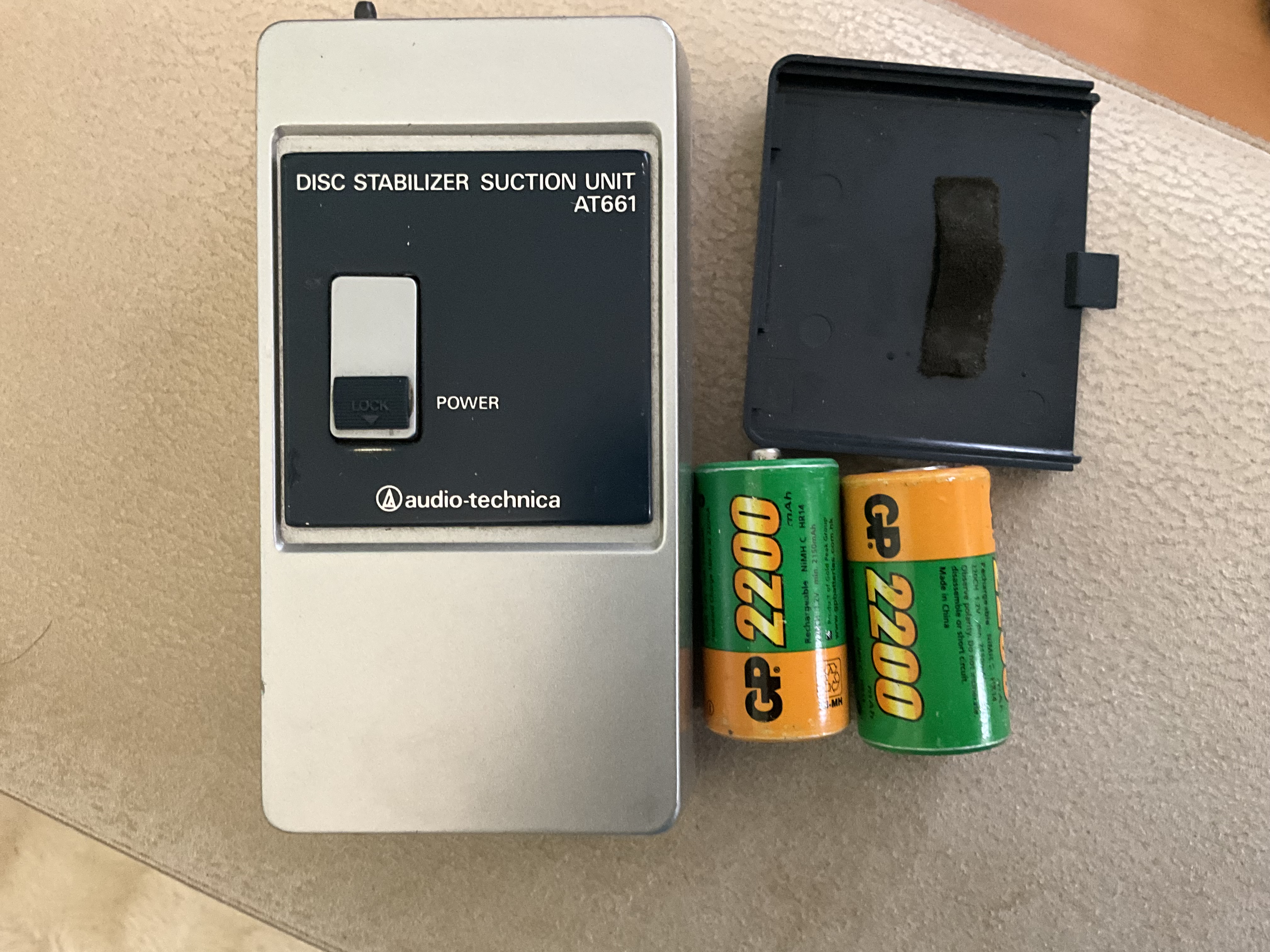

#160

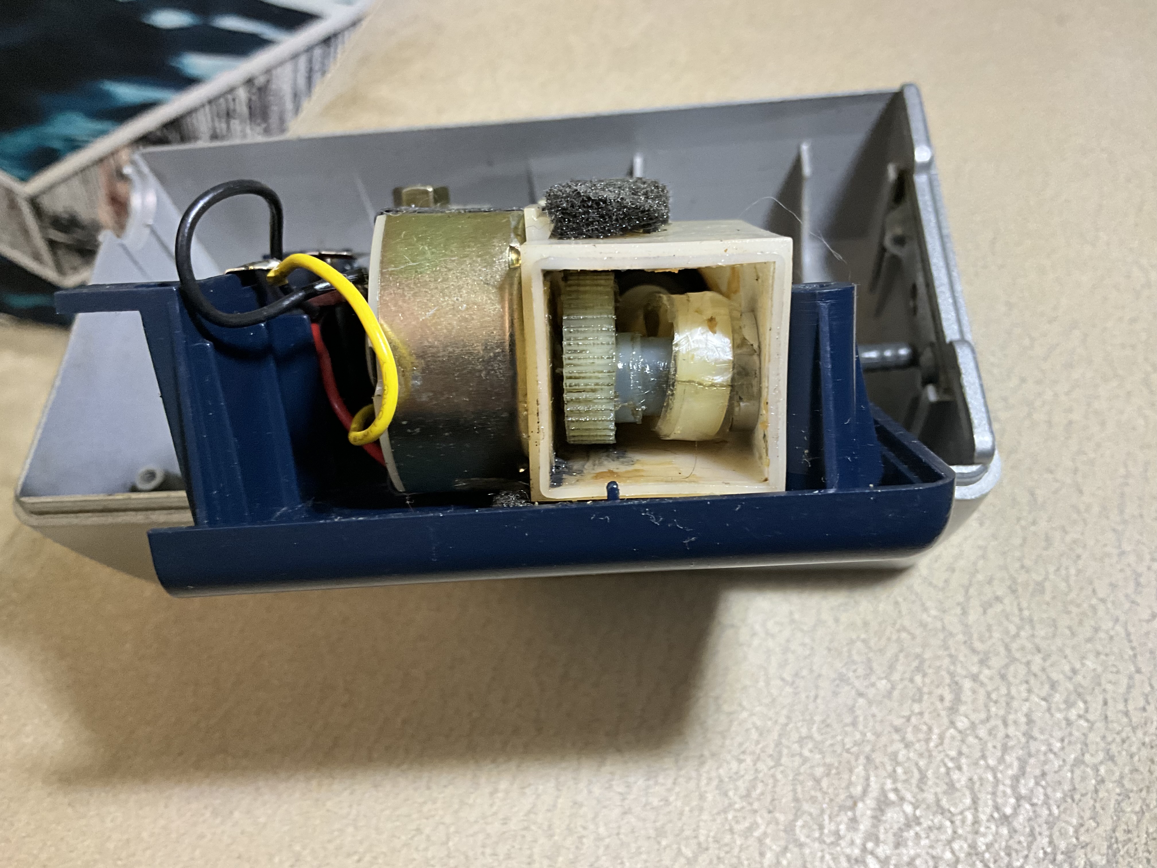

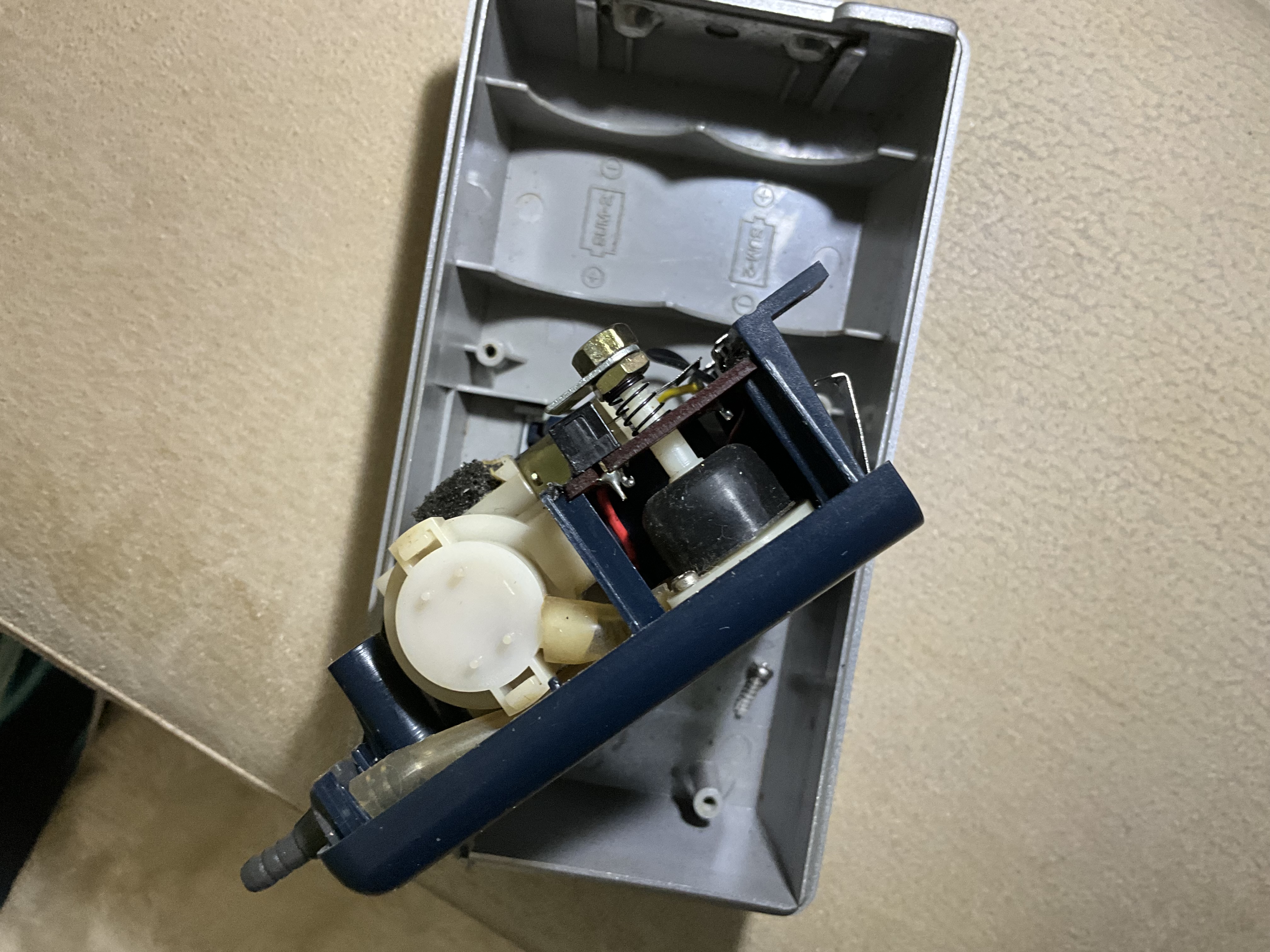

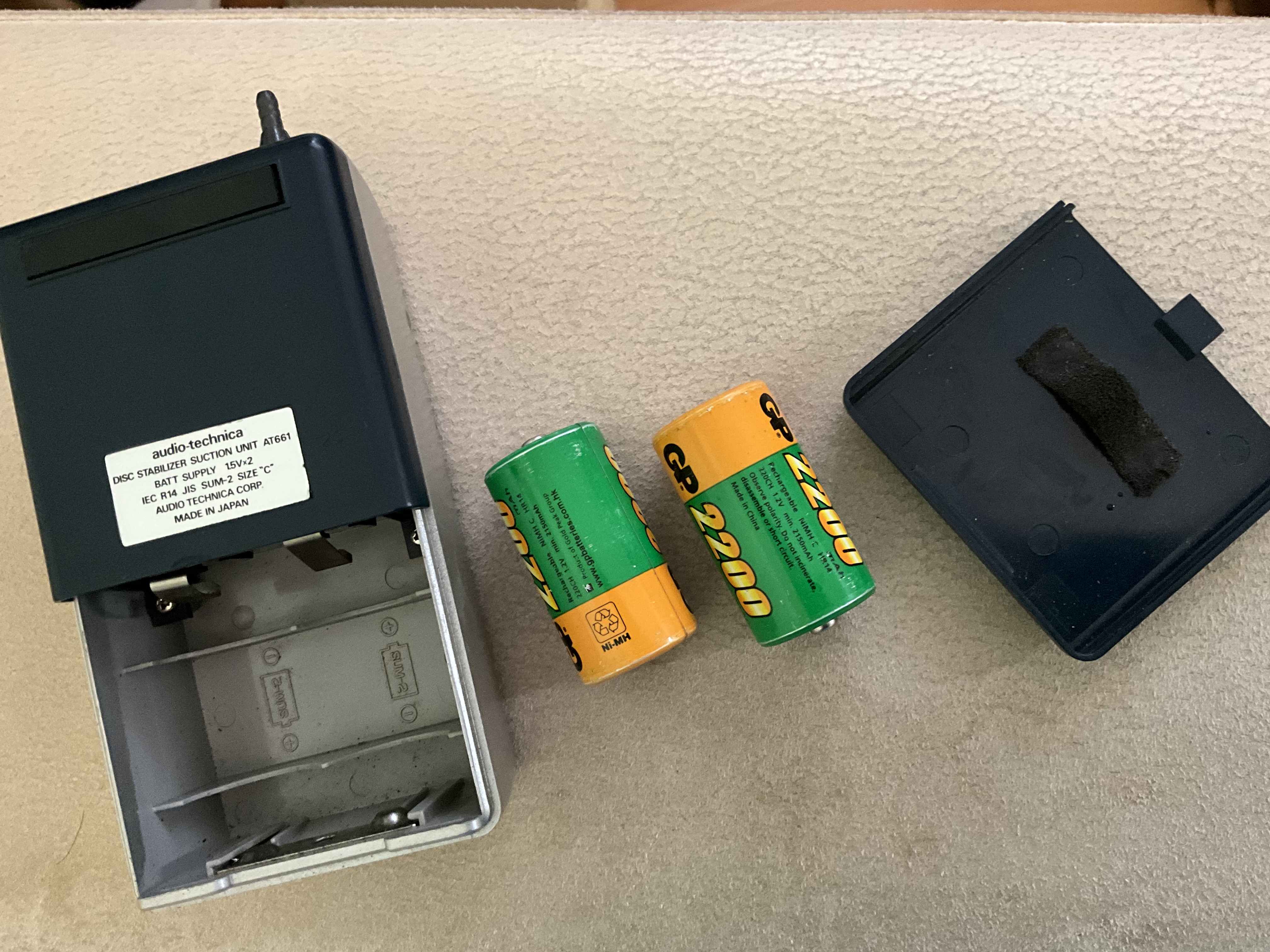

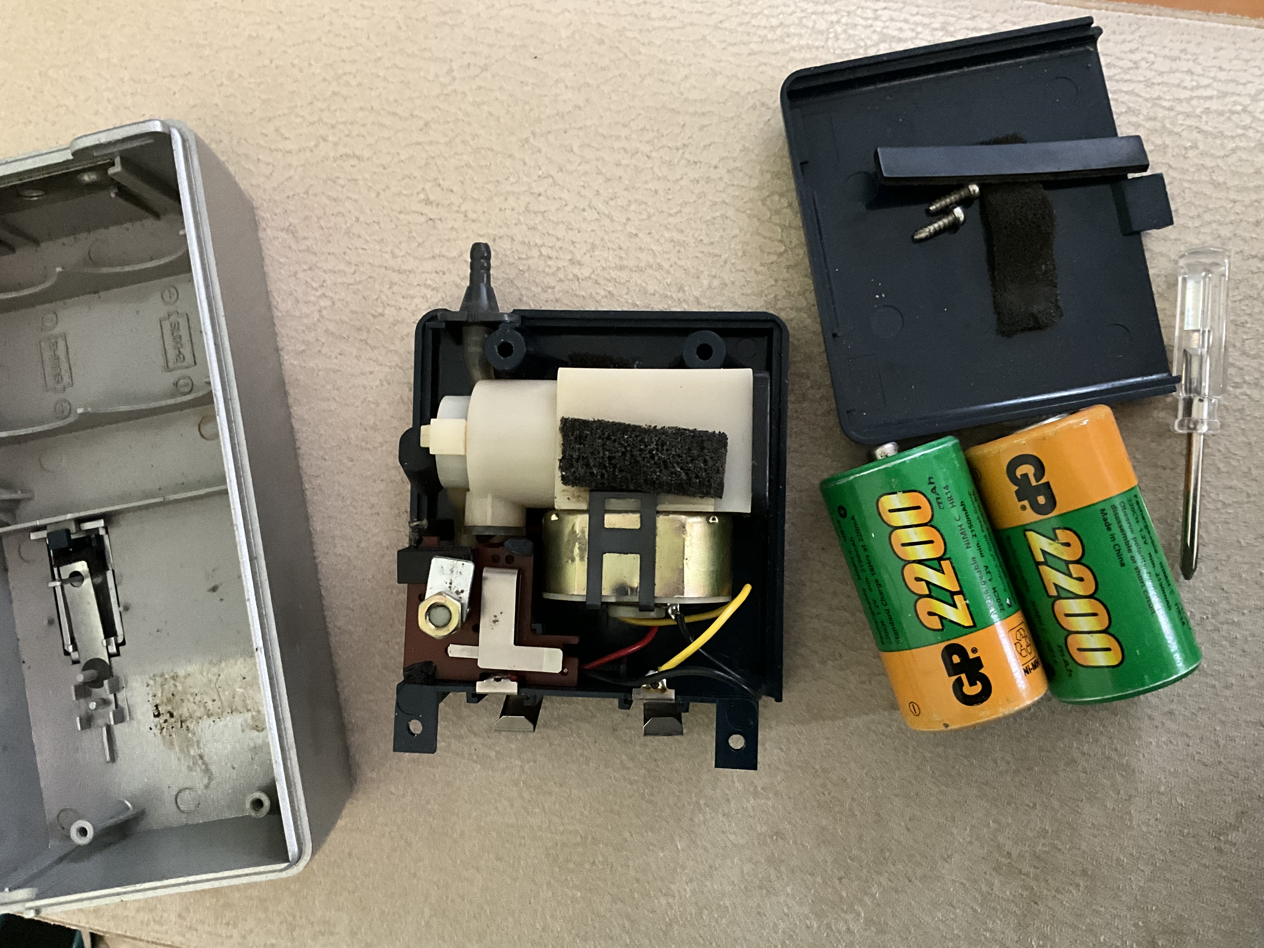

Сообщение seurf » 06 ноя 2024, 08:47
catBot писал(а): ↑
30 дек 2018, 20:20
Можно ли попросить сфотографировать внутренности насоса?
можно
Внешний вид
У меня акумы
4 винтика, два внутри с аккумами и 2 под демпфирующей полоской на корпусе
Механизм
Собственно поломка
