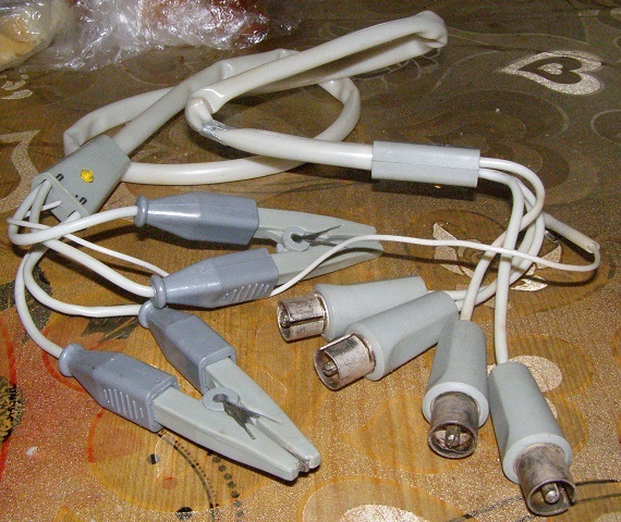

На "совдеповских" зажимах на торце видна полоска дугой, это и есть экран, соединяется с экраном кабеля. А к "губкам" подключаются центральный проводник кабеля. Две половинка зажима = два конца кабеля, и второй зажим точно также устроен.

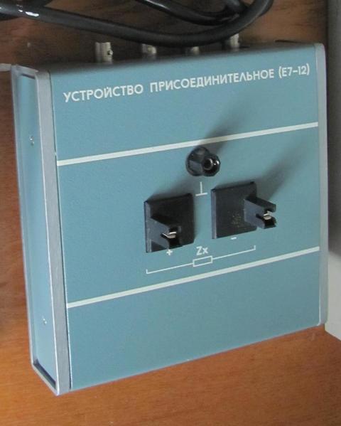

Присоединительное устройство от Е7-12 не сосем удобно в пользовании и сам прибор имеет только одну частоту измерения 1МГц. Подключается четырьмя кабелями с наконечниками СР-50.
Есть провод неизвестного происхождения, думаю что от Е7-10. Чтобы его использовать с Е7-11 нужны штекера из сообщения №70. Но и резать (ломать) не хочется. надеюсь что сам прибор в итоге появится.
Получается неразрешимая, для меня, задача:
- переделать разъемы на измерителе Е7-11, под такие-же как на Е7-12 и пользоваться его при соединительным устройством. :think: Но хотелось-бы на концах иметь "Зажимы Кельвина"
- обрезать штекера с существующего кабеля и приколхозить самодельные "фильдеперсовые", чтобы не трогать сам измеритель.
- если "колхозить" со штекерами то просто нужны другие "Зажимы Кельвина". Тогда оригинальный провод остаётся с надеждой что сам прибор проявится.
Для начала нужно проверить все варианты.
Поискал самостоятельно зажимы. Те что Китай предлагает, вызывает не правильные позывы желудка. А если что то посерьёзнее, из производителей, сразу такие цены... :eek: можно "совдеповский" измеритель купить и на обмывку останется. :smoke:
Увидел у LEMO разъёмы похожие на то что мне хочется, есть соответствующие штекера, но не факт что по силам будет купить два комплекта... :think:

Сообщение poty » 13 июл 2021, 17:47
Я всё про "кельвина"... контактные площадки, которые к измеряемой цепи подключаются, - они к разным контактам прибора идут?
Сообщение goldmen8 » 13 июл 2021, 18:41
Да, точно так.
Зажим состоит из двух половинок. В каждой половинке центральный проводник в экране. К каждой половинке припаивается провод с экранной оплёткой.
Получается что от каждого зажима уходит два экранированных провода.
Два зажима четыре провода.
С другого конца провода уже разъёмы, у каждого прибора получается свой разъём (разные по конструкции).
На просторах интернета видел разные по конструкции "прищепки".
У одних конструкция с полностью экранированной центральным проводником.
У других как экран, в виде желобка как на фото в сообщении выше.
Ну и самое плохое видел у Китайцев, вообще без экранировки, зато дёшево.

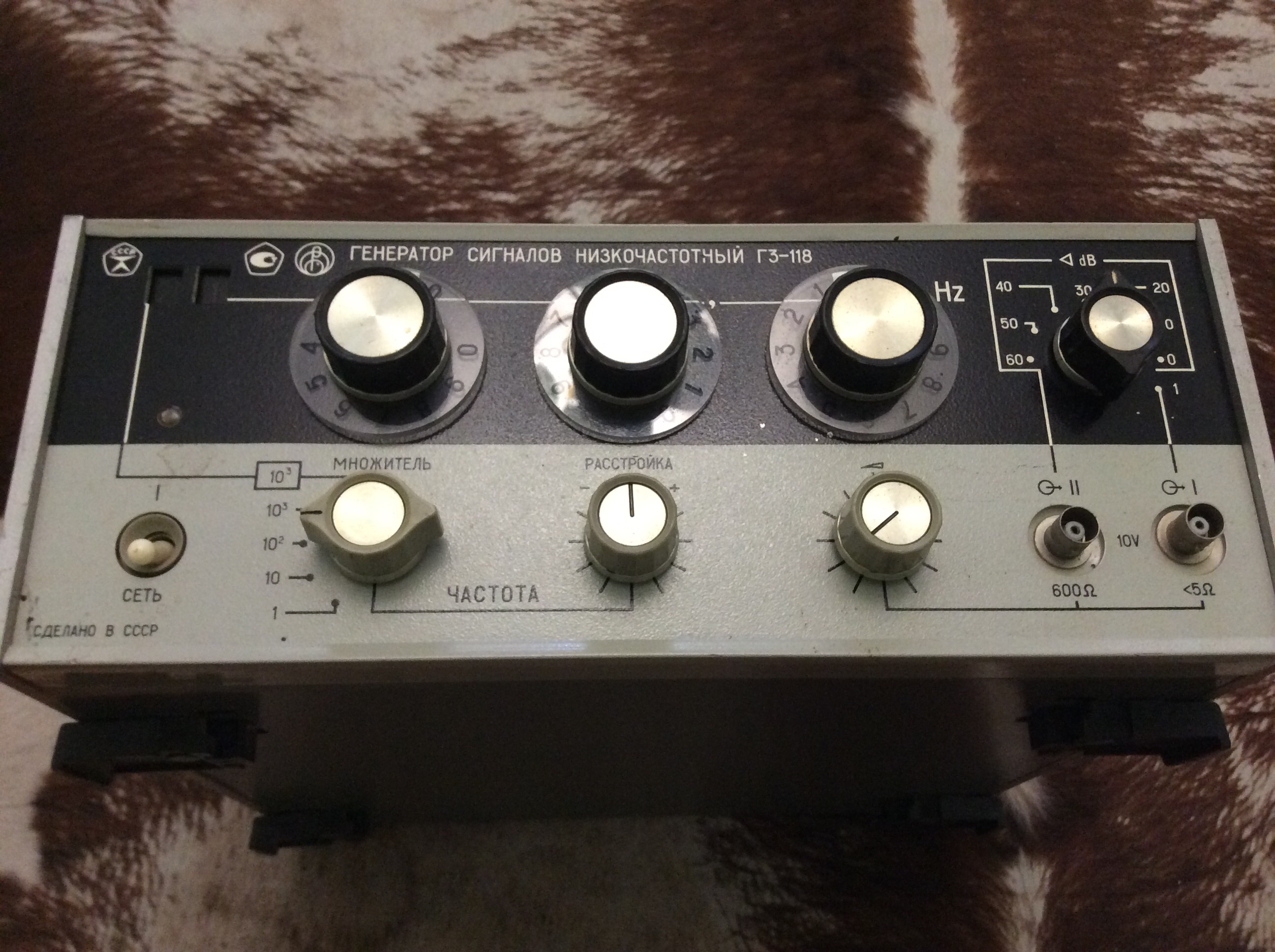

И точный синус, но громоздкий ГЗ-118 made in USSR.
Вообще форумчане накидали гору вариантов!
Сообщение goldmen8 » 03 авг 2021, 13:01
Хотел тут такого "Гену" недавно приобрести, ну очень мне он нравился на работе. Дедушка десятку запросил... :insane:
Я резко поменял свою ориентацию на генератор попроще Г3-36А :biggrin: , а из предыдущего моего сообщения рассматривал как варианты.
