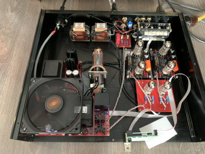

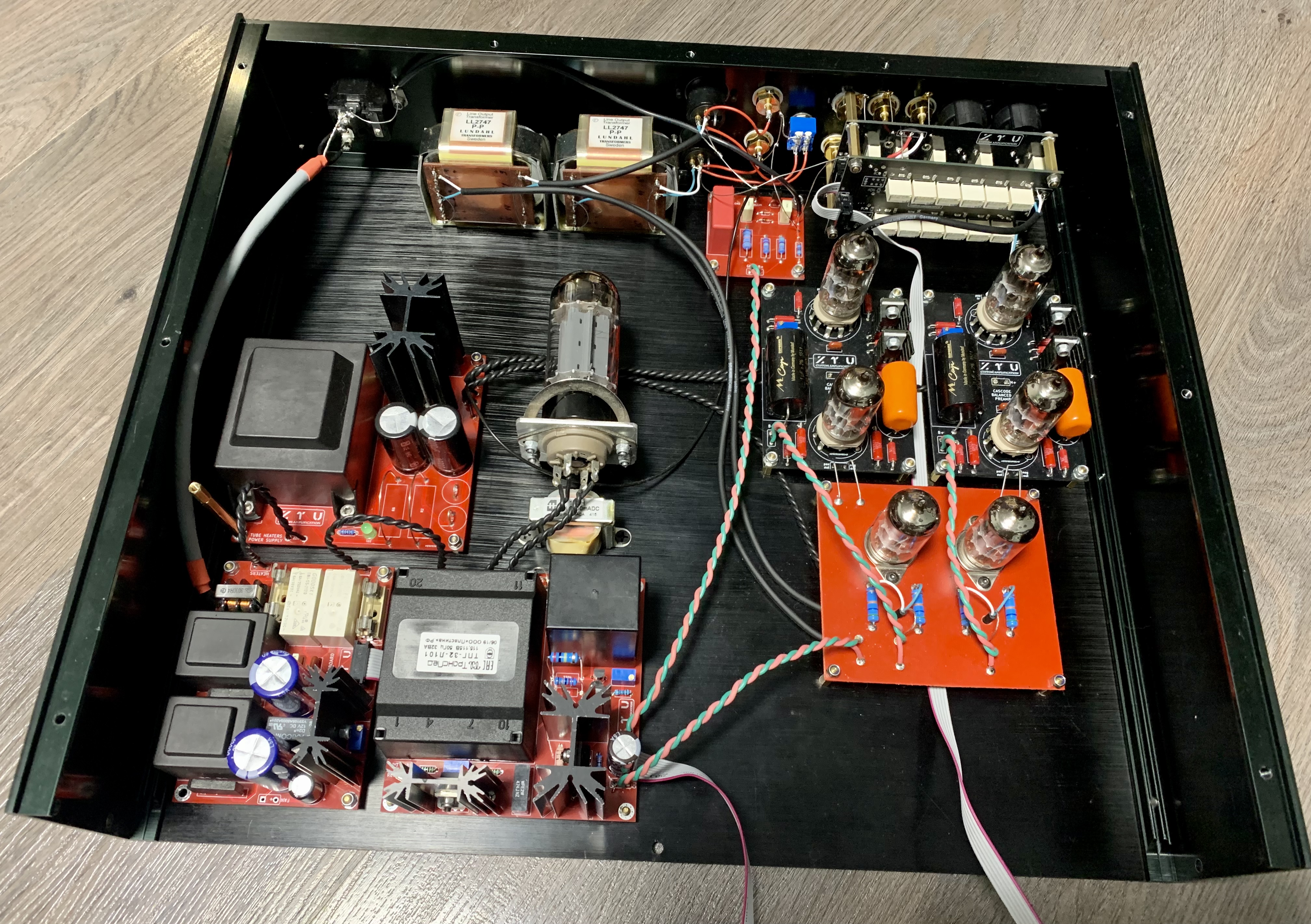

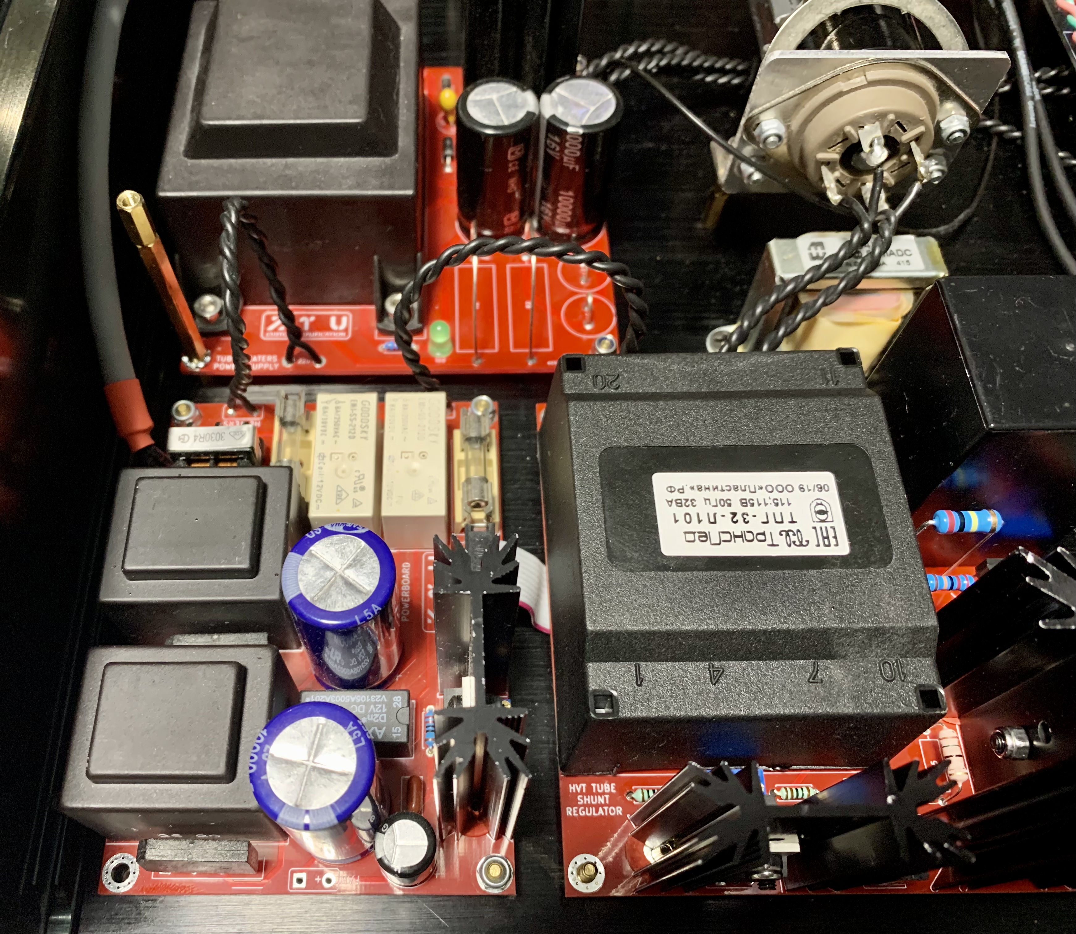

Думаю, пришло время отчитаться :-)
Накал сконфигурировал на 6.15в. Изначально делал ровно на 6.3в, но при просадке сети до 218 получалось совсем в притык. Поэтому решил оставить самую малость запаса.

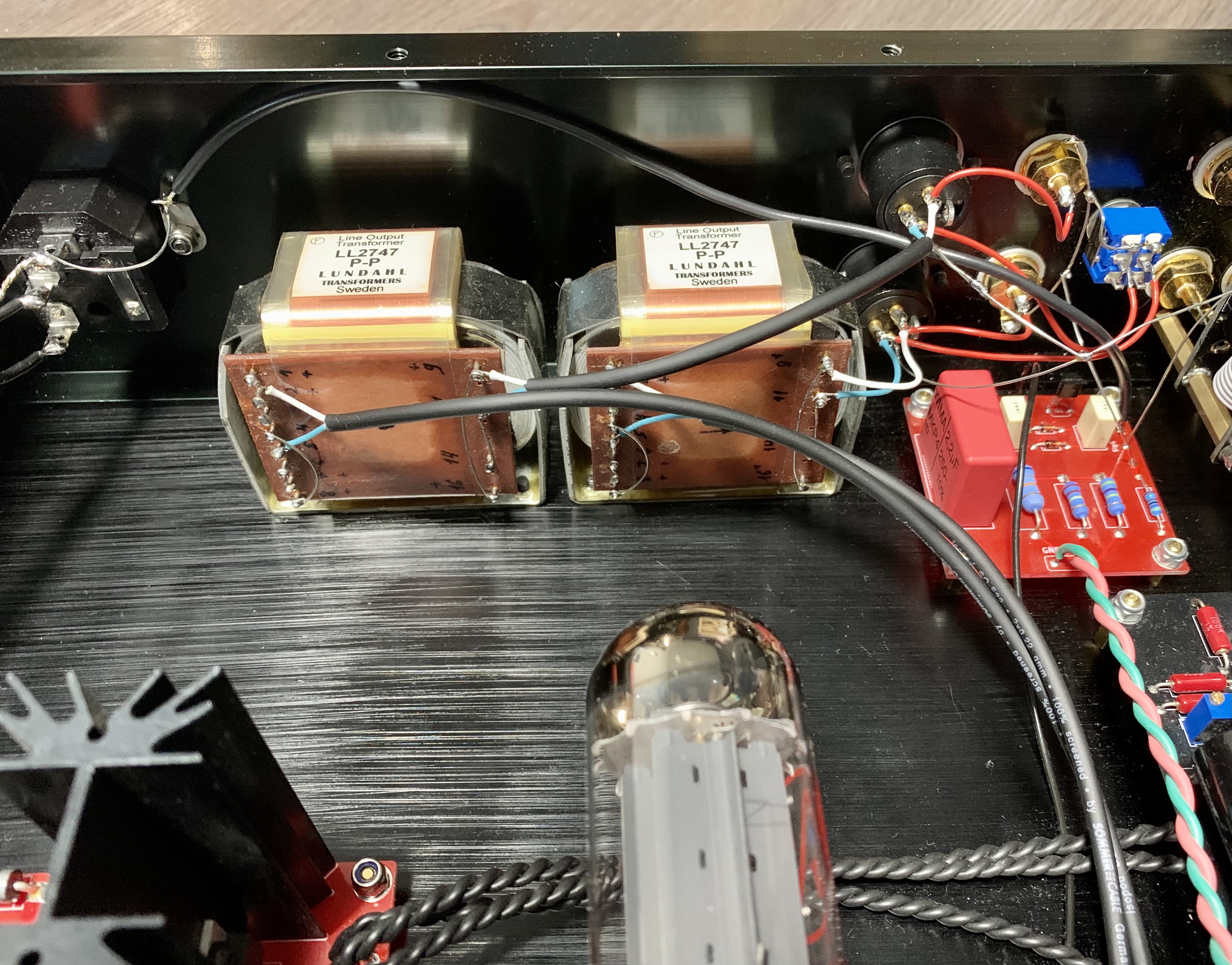

Трансформаторы выходные расположил так после экспериментов по их расположению внутри корпуса - пробовал и на задней панели и на дне корпуса, этот вариант оказался самым тихим.

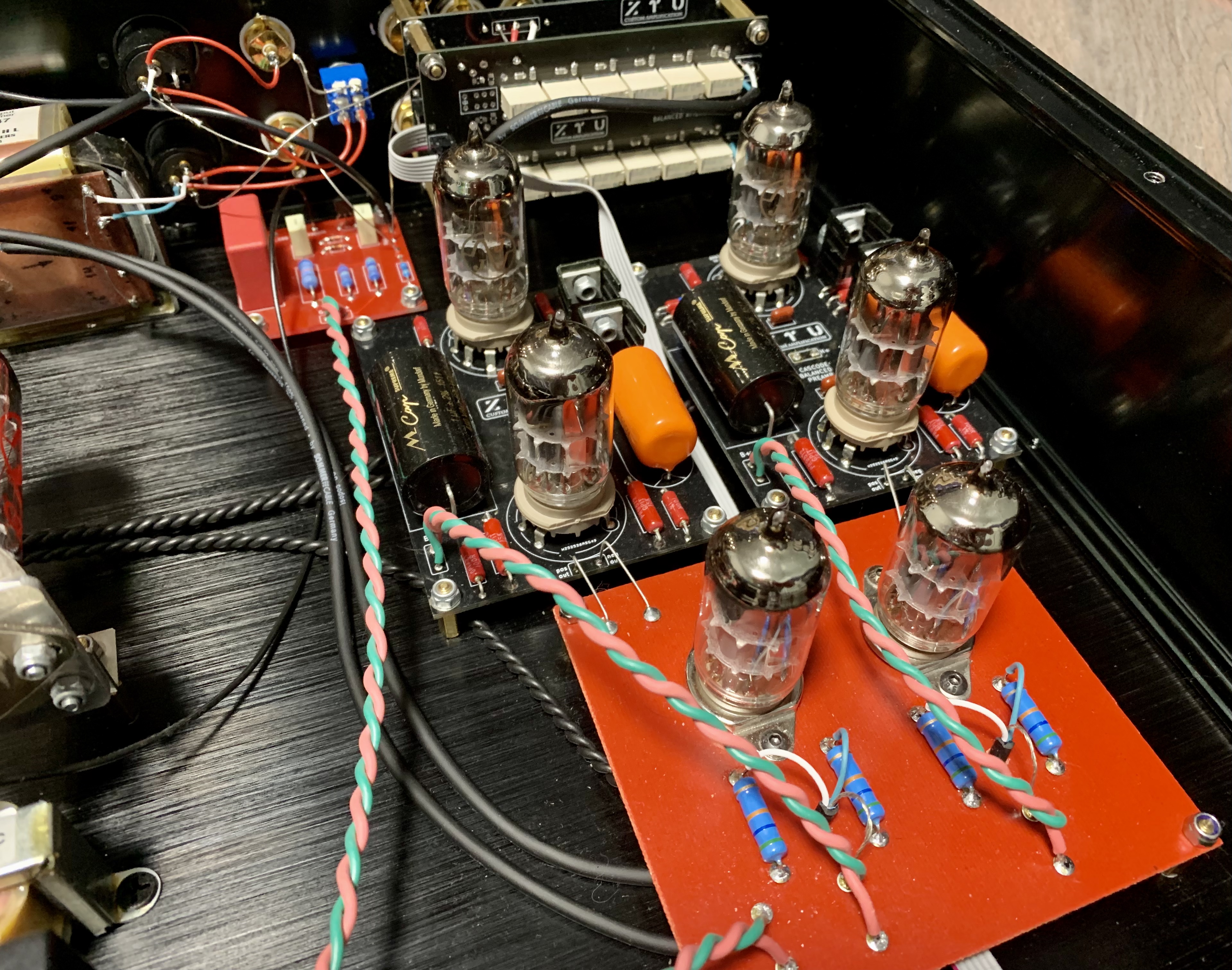

Плату катодных повторителей собрал навесом, на ecc82 jj gold. Ток сконфигурировал в 3мА на каждую половинку, установив в катодах резисторы 49.9к.
По шунту все неоднозначно :)
Я использовал LC фильтрацию, поэтому напряжение после конденсатора оказалось равным 265 вольт, а мое напряжение по расчетам должно было быть 270.
Поэтому я убавил напряжение до 250вольт. Ток я выставил 46мА (дроссель у меня 4Н 50 мА).
На выходе получил 3мВ пик пик.
Ну и да - теперь есть возможность в лоб сравнить баланс/не баланс. Балансное соединение с моим оконечником parasound a23 явно выигрывает.
Звуком я очень доволен, плотный, чувствуется мощь и при этом ясность и прозрачность.

Не понял, что всё-таки не устроило в шунте?

Не смог добиться 270в на выходе. Нормально нарулились 250 :)
Из-за LC фильтрации слишком много осело на дросселе. Надо будет помоделировать в psud вариант CLC фильтра, это точно даст большее значение B+.

Конденсатор уже опробовал - поставил на 20мкф электролит - получил перед шунтом 320 вольт и с легкостью нарулил изначально планировавшиеся 270 после шунта. Пульсации стали еще меньше - 2-3мв или вообще осцилл их не видит.
А еще я приладил активное охлаждение- оно включается термодатчиком, и никак смгналу не вредит, так собрано на отдельном бп со своим отдельмым трансформатором

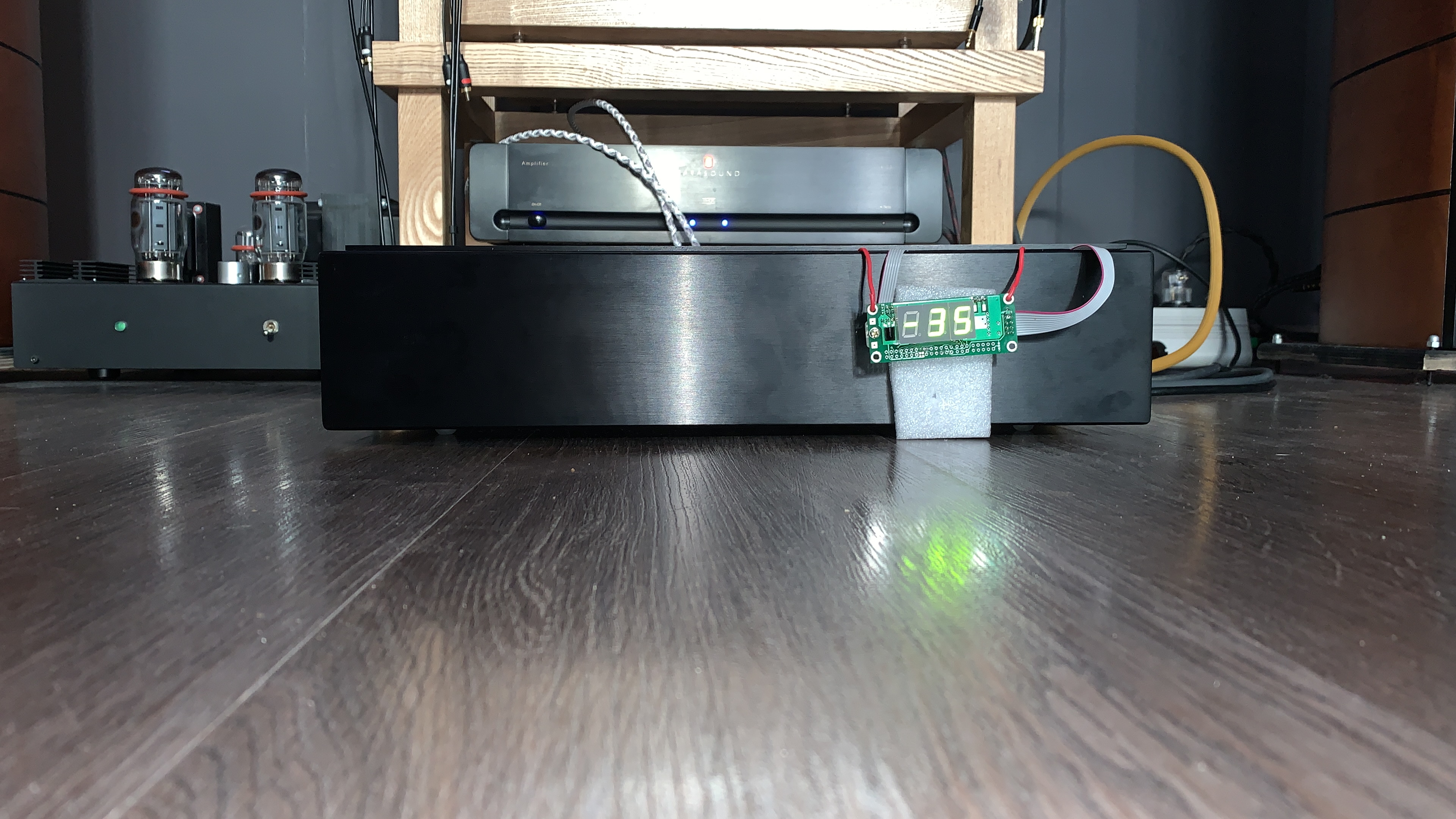

Так и есть - поставил 120й кулер на 5.5 вольт
Вообще решил в этот разтобойтись без ручек, просто дисплей и все!

При работающем вентиляторе спустя час 40 градусов шунт, 43 источник тока.
А вот анодно накальный трансформатор 53 градуса. Ну там сам транс 70ма, а у нас источник настроен почти на 50. Я при заказе трансов и зная как транследовские греются планировал использовать такие на токах до 30-35 ма.

53 градуса - вполне допустимая температура, как мне кажется. И при LC-входе ток ни на что не "тратится", т.е., трансформатор обязан выдавать как минимум номинальный ток. Конечно, если поставили конденсатор для повышения напряжения - там могут быть проблемы.

Я использовал мозги Максима, а у него есть возможность управления включением кулера термодатчиком - так я и хочу сделать. Но в целом кулер крутит бесшумно, так что любой вариант меня устраивает :)

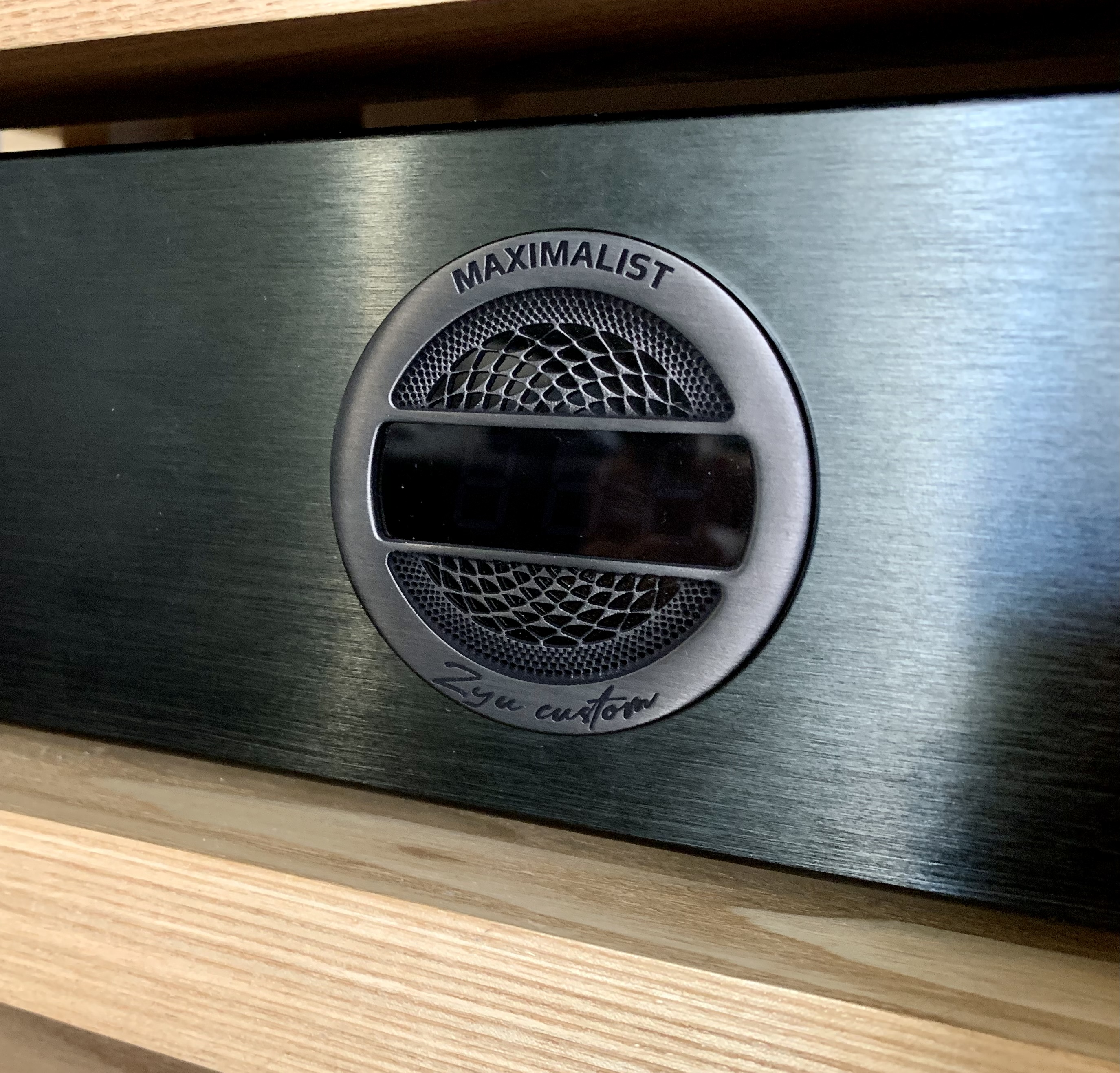

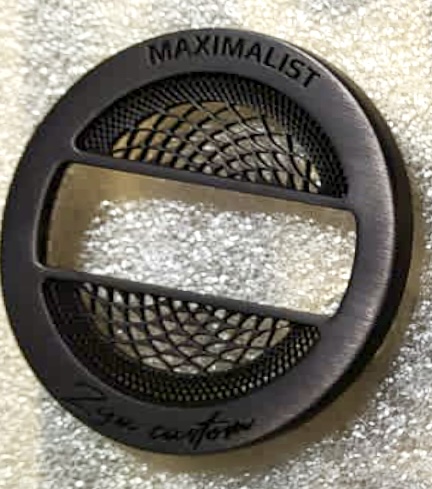

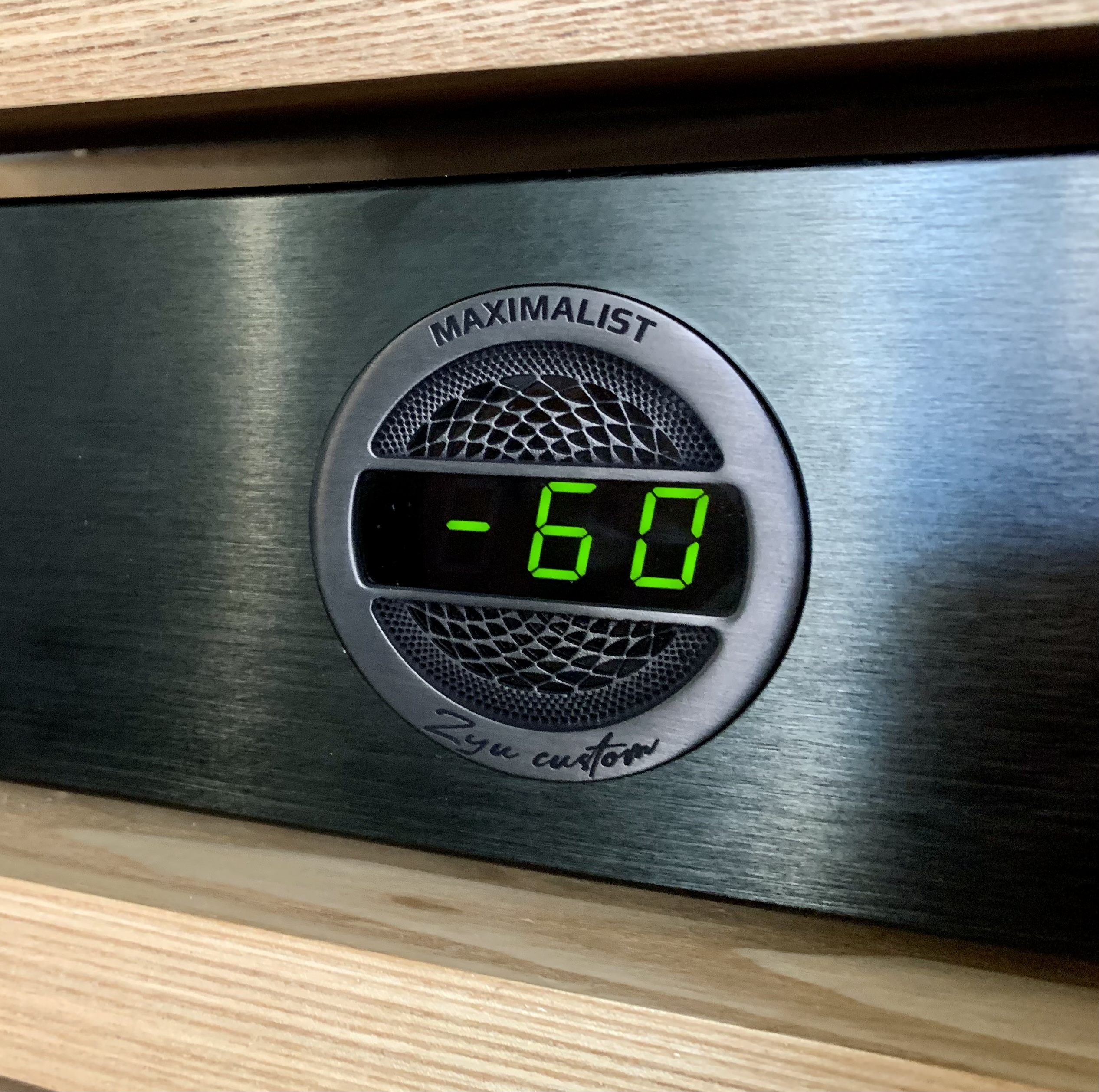

Скоро приедет фильш панелька на дисплей, изнутри будет темное стекло. Сама панель - фрезерованный анодированный алюминий. Дорого вышло, зато эксклюзив

Пошёл по пути Романа? Тоже круги? :-)
Сообщения: 4498
#436
Сообщение Евгений Михеев » 26 окт 2021, 09:55
26 окт 2021, 08:40
я вот ждал этого :-)
На самом деле там сам шильд можно было любой формы изготовить, но вот дома вырезать я могу только круглые отверстия. Хотя на 50 диаметре станку уже совсем тяжко - сверлил в три подхода с перекуром на охлаждение.

Сообщение Евгений Михеев » 01 ноя 2021, 13:56
Вот такой вот результат)

Сообщение poty » 01 ноя 2021, 18:39
Красиво получилось! Жаль, что повторить не получится, а то была бы референсная конструкция?

Сообщение Евгений Михеев » 19 янв 2022, 15:09
