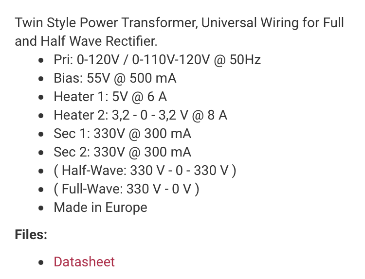

В желании распределить нагрузку я использовал для накала 2 обмотки - 6.3вольт для накала мощных ламп, обмотка с центральной точкой, ее просто заземлил, без подъёма потенциала. И для ламп преда использовал обмотку 5 вольт, выпрямил диодами и зашунтировал конденсаторами. Перед отъездом во время замеров обнаружил следующие значения - накал мощных ламп 5,9 вольт, накал мелких 5.5. Дело в том, что трансформатор имеет первичку 230вольт, а в сети у меня в эти дни было 219 вольт, хотя обычно там 225-228 вольт судя по моим замерам. Думаю, что использование обмотки в 5 вольт себя не оправдало. Конечно, проведу еще ряд замеров, но все равно смущает меня такое использование. Видимо прийдется накал всех ламп сконфигурировать от обмотки 6.3в, а на центральную точку как раз подать подьем потенциала. В принципе в большинстве поспартов, просмотренных мною я обнаружил информацию по накалу: 6.3 +/- 10%, в таком случае 5.9вольт видится вполне допустимым значением, а вот 5.5 явно маловато.
Трансформатор позволяет - обмотка 6.3 расчитана на 8А. У меня 4 лампы на 1.6А и 4 на 0.3А итого 7.6А - проходим, хоть и без особого запаса.

Что за диоды использованы в обоих случаях?
6,3В АС нормальным мультиметром мерили? 219В по отношению к 230В - это минус 5%, при номинальном токе вторичной обмотки должно было упасть до 6В, но для обмотки в 8А ток 4х1,6=6,4А - это всего 80% нагрузки, т.е. в принципе даже до 6В упасть было не должно.

Сообщение Евгений Михеев » 20 ноя 2021, 21:42
Диоды bs360.
Да вот это и смущает. Слишком сильно просело. Мультиметром нормальным - своим рабочим, проверил его на другом - плюс минус 0,1вольта, верить можно вполне.

Сообщение Евгений Михеев » 21 ноя 2021, 06:01
Там 6 ампер, 4*0.3 вообще для нее ни о чем
Сообщение poty » 21 ноя 2021, 13:26
Ну, допустим, нам на выходе нужно 6,3В 1,2А.
На диодном мосту остаётся 1,4В (2х0,7В прямого падения). Плюс на ESR конденсаторов (наверняка не ниже 50мОм) при зарядке будет съедаться 0,3В, при разрядке - ещё 0,1В. Итого = 8,1В. Амплитуда АС 5В = 7,1В, за счёт пониженного входного = 6,7В. То есть - точно не хватает.
При такой разности токов обмотки и потребления можно использовать удвоение напряжения, но это потребует конденсаторов большей ёмкости.

Сообщение Евгений Михеев » 21 ноя 2021, 13:52
Я конкретно грешу на косяк в датнике на транс, как бы не в первой у тюбтауна такое. Возможно, лишь возможно, ребятки указали комутацию перепутав :-) местами цвета и я скомутировался на 240 вольт первички вместо 230.

Сообщение Евгений Михеев » 21 ноя 2021, 21:01
Посчитал сегодня пропорции - действительно похоже на 240… потому как просели то все обмотки. На высоком при заявленных 330 у меня ближе к 300 ушло…

Сообщение Евгений Михеев » 23 ноя 2021, 12:02
Радует то, что крепежи - это не часть крышки,а отдельные уголки. ослаблю болты сниму крышки доберусь до еще одного вывода и подам сеть уже в другой конфигурации, посмотрим, что из этого выйдет

Сообщение Евгений Михеев » 23 ноя 2021, 14:11
Писал писал и не отправилось. Вообщем да поторопился я изначально с обрезанием :-)
Расклад такой- черный общий, белый 240, синий 230 вольт. Был бы транс 220/230 оставил бы на тумблере, но 240 точно не нужен мне.
Белый я отрезал под кожухом, двойная термоусадка, так он под кожухом и остался. Вывел черный и синий внутрь корпуса. Все по документации. Сейчас что хочу - сниму крышку, подцеплюсь к белому, временным проводом протяну в корпус и вместо синего подключу. Если опасения мои верны окажутся - срежу синий под крышкой, скручу сам провод с белым и пропаяю, синий корешок в термоусадку, так внутри корпуса ничего переразводить не прийдется. Но надо проверить конечно, если все же цветовая маркировка не врала - тогда на белом отводе я ещё ниже значения получу. Будет полное фиаско :)
