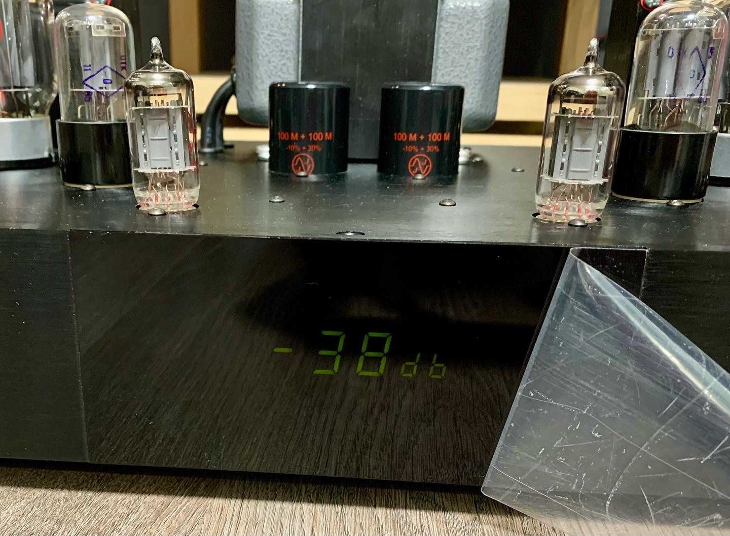

Сообщение Евгений Михеев » 10 ноя 2021, 16:26
Перед балансным решение решил потренироваться - сделал интегральник на кт88. В корпусе конечно места впритык) но удалось успешно применить регулятор Максима ( я уж его так привычно называю). На включение высокого использовал двухконтактное реле, размыкаю переменку сразу после трансформатора до выпрямительных диодов.
Единственное - пока нет в моем распоряжении потенциометров 5 ватт 25 ом для подстройки тока, немцы прислали на 100 ом, буду ждать)
Стабилизации высокого не использовал совсем - только фильтрация резисторы/конденсаторы. Подьем потенциала накала не делал - просто все заземлил на центральную звезду.
