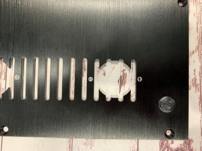

Начал работы по корпусу

Было бы здорово такое попробовать. Я тут по случаю корпус приобрел с радиаторами - боковыми стенками, можно транзисторы размещать и размещать :)

poty, вот да, я на это и опирался. У меня корпус имеет боковые стенки- радиаторы. Я думаю под это дело плату смастеристь, точнее 2 и сразу разместить их на боковых стенках.

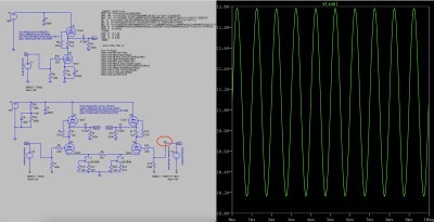

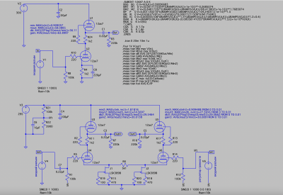

Сообщение Евгений Михеев » 26 фев 2022, 12:18
poty, Согласен.
Решил помоделировать. В левом верхнем углу оригинал Брюса.
Там же указаны результаты измерений.
Ниже балансный вариант.R6 использовал 5k1 как в схеме для Александра.
Сообщение poty » 26 фев 2022, 13:56
lift нужно шунтировать конденсатором только на землю.
Я так понял, пока не отказались от конденсаторов на выходе?
И нужно просимулировать с замкнутым на землю одним из входов - для моделирования однополярного входа.

Сообщение Евгений Михеев » 28 фев 2022, 22:50
26 фев 2022, 13:56
Так, окей, по шунтированию понял.
От кондеров пока нет, оставил их пока что.
А вот с однополярным входом замялся.
Добавил на вход InC - lift. Вообщем сигнальную землю.
А вот расчёты неверно выходят - у нас ведь сигнал относительно сигнальной земли крутится, соответсвенно In max получается с учётом потенциала земли и дальше расчёт соответственно неверный.
Или правильно тогда пустить его относительно общей земли через конденсатор для расчётов?

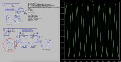

Вот так
Отправлено спустя 23 минуты 7 секунд:
Тогда маловато выходит
Сообщение poty » 01 мар 2022, 10:01
Евгений Михеев, я не очень врубился в Ваши рассуждения сначала. Как я понял, вопросов 2:
1. Как измерить амплитуду входного сигнала, если есть постоянная составляющая? Один из способов - добавить конденсатор, как Вы сделали. Второй - вычесть из амплитуды в формуле min3 значение lift.
2. Почему такое низкое усиление? Во-первых, почему в формуле mout3 используется только outh? У нас вход небалансный, но выход-то точно балансный! Мы для этого и ставим источники тока в хвостах. Усиление можно повысить уменьшая R6, если нужно.

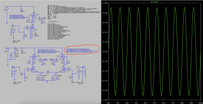

Сообщения: 4486
Поблагодарили: 360 раз
Сообщение Евгений Михеев » 01 мар 2022, 10:04
poty, спасибо! Выход то балансный - чистая правда!
Отправлено спустя 1 час 43 минуты 46 секунд:
Получается так.
Отправлено спустя 3 минуты 44 секунды:
Если снизить резистор до 1к2, картина будет следующей
Сообщение poty » 01 мар 2022, 19:33
Значит, подтверждаем работоспособность решения по переключению балансного и небалансного входов.
За большим усилением гнаться не стоит, это лишь увеличивает искажения. Нужно оценить, сколько нужно на выходе и придерживаться небольшого запаса

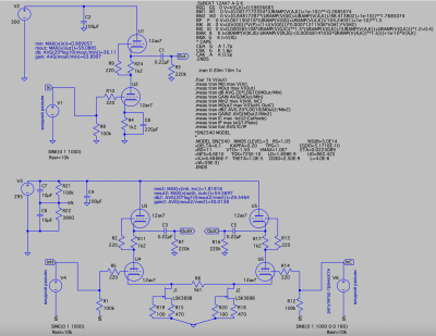

Сообщение Евгений Михеев » 01 мар 2022, 21:51
poty, согласен! Думаю, если вариант с балансным включением имеет такое же Mout как в оригинальном усилителе то нас это устраивает. В варианте с небалансным входом остановимся на 1к2, если что в процессе его можно будет уточнить подправить. Опять же реализовать всё это я знаю как - тумблер, одна пара контактов гасит inC на землю, вторая - включает параллельно R6 еще один резистор.
Можем двигать дальше :)
Первый вопрос - если говорить о бесконденсаторном варианте - в симуляторе я должен просто заменить конденсатор прямым соединением?
Забегу слегка вперед - следующим пунктом предлагаю обсудить источник тока выходных ламп. У меня в наличии и доступе irf630.
Я провел моделирование с irf530 и 510, результаты по току очень близкие - расхождения в доли миллиампера.
У меня вопрос такой - я понимаю, что мы прикладываем потенциал к нижнему транзистору, в хвосте которого резистор, на нем происходит падение напряжения... соотвественно имеем GS напряжение задающее ток.
А вот как рассуждать для напряжения на верхнем транзисторе? Я сделал так же как у Александра - 15 вольт, но вот исходя из каких соображений выбирается это напряжение?
Сообщение poty » 01 мар 2022, 23:41
01 мар 2022, 21:51
Не совсем. Необходимо разорвать связь с землёй (резисторов 220кОм) вместе с заменой конденсатора прямым сопротивлением.
01 мар 2022, 21:51
Ну, в целом, источник тока можно взять из конструкции Александра.
01 мар 2022, 21:51
верно.
01 мар 2022, 21:51
как рассуждать для напряжения на верхнем транзисторе? ... исходя из каких соображений выбирается это напряжение?
А чем он отличается от нижнего? Вместо резистора стоит источник тока. Этот источник тока будет определять напряжение Vgs. Соображения исходят ровно из этих рассуждений:
Для нижнего транзистора: имеем Vth = 4В. Ток, который нам нужен - около 100мА. Если используем резистор 25Ом, то падение напряжения на нём 2,5В, соответственно, на затвор мы должны подать 4+2,5=6,5В. Для нормальной работы MOSFET необходимо, чтобы напряжение сток-исток было хотя бы 2-3В. Т.о, на стоке у нас будет 4,5-5,5В.
Для верхнего транзистора: Vth = 4В. На затворе должно быть 8,5-9,5В.

Сообщение Евгений Михеев » 02 мар 2022, 15:45
Вот так сделал, на верхний транзистор подал 15 вольт, на нижний 7.1 вольта. Сток-исток нижнего транзистора 7 вольт.
В в стоке разместил 47ом, если параллельно 47 омам поставить 100 ом получу 32 ом, что даст ток 93мА. на 47 ом - 63мА.
В принципе, значения меня устраивают.

Сообщение Евгений Михеев » 02 мар 2022, 23:17
poty, Вроде без косяков?
Сообщение poty » 03 мар 2022, 11:34
Да, на первый взгляд всё нормально.
