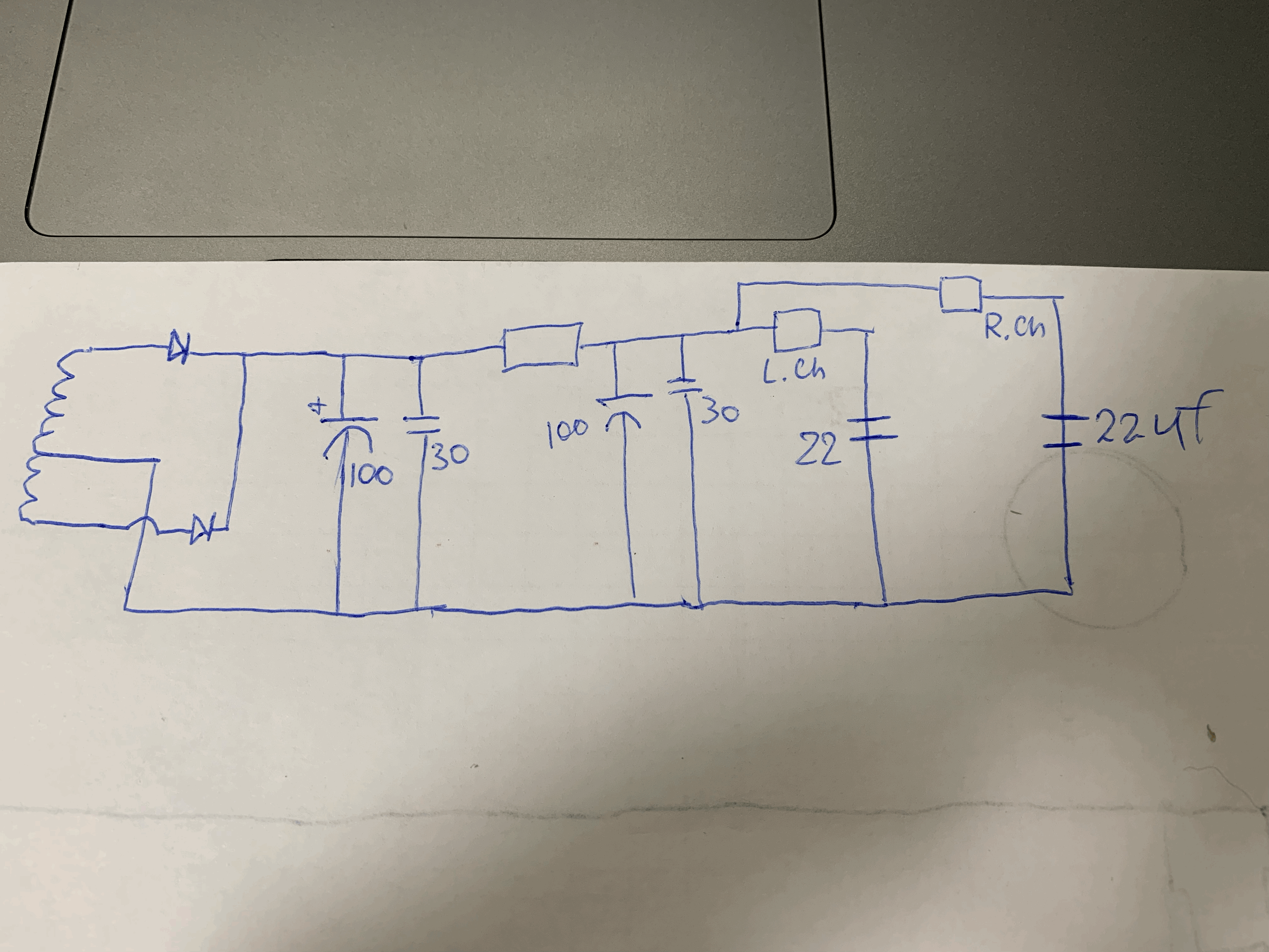

Итак, что имеем.
Трансформатор имеет следующие обмотки
3.2-0-3.2в 7.5А накал мощных ламп, оставляем переменку
0-12В 1А - выпрямляем, стабилизируем - накал мелких ламп
0-60В 150мА - выпрямляем, стабилизируем, используем для организации сигнальной земли и управления источниками тока мощных ламп. Это я так, на вскидку накидал.
В моем распоряжении есть конденсаторы электролитические 680мкф, 220мкф, 100мкф, 47мкф.
Есть (едут) 4 пленка в масле, 2 по 30 и 2 по 22 мкф.
poty, прошу помочь в определении необходимых емкостей по шагам фильтрации
- Сообщения: 4486
- Благодарил (а): 327 раз
- Поблагодарили: 361 раз
Я уточню - посчитать в psud можно, а вот с точки зрения разумного места применения какие кондеры куда лучше встанут?
Ну например первый вариант - самый большой электролит первым, потом 2 по 30 мкф облигато итого 60 на выходные трансформаторы, потом 2 по 22 мкф на драйверные лампы. Либо второй вариант - "смешиваем" с электролитами, например так

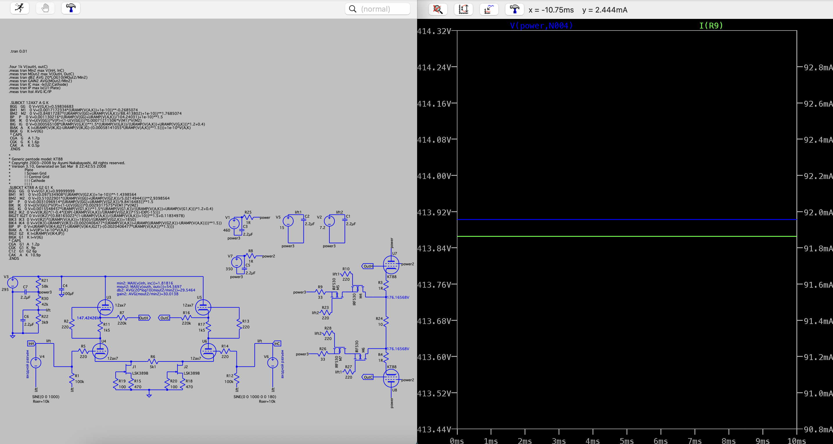

poty, Вот, замоделировал.
Пока для оценки напряжений я оставил конденсаторы на выходе драйверного каскада, хотел понять распределение напряжений на выходных лампах.
lift у меня 11 вольт, соответственно на выходе драйверного каскада 171 вольт относительно земли питания и 160 вольт относительно сигнальной земли. На катодах 37 вольт, я понимаю, что если соединить напрямую драйверный каскад и мощник мы получим на катодах 37+ напряжение драйвера. И чтобы на лампе осталось хотя бы 400 вольт, нам надо будет подать 37+напряжение драйвера+эти 400 вольт.
Теперь вопрос - я не совсем понял, куда я должен приложить 130 вольт, чтобы распределение напряжений стало "правильным".

Уже, значит, есть:
V3+, шина питания драйвера;
V3-, земля питания драйвера;
lift - сигнальная земля.
Первое замечание: 171В в средней точке SRPP - это не средняя точка. Нужно уменьшать.
Теперь отрываем сигнальную землю от всего остального: всё! она будет содержать только то, что обозначено lift. Замечу, что сейчас в сигнальный путь входит C6, нужно от него избавляться.
Убираем землю из выходного каскада! И подключаем её к потенциалу +130В относительно земли питания драйвера. Этот потенциал можно получить разбив резистор R21 на 42кОм и 58кОм и поставив в точку между ними конденсатор на землю. На будущее замечу, что этот конденсатор тоже нужно убирать потом. Всё, лестница напряжений получена.

Давайте будем посмотреть
Я изменил R11 и R17 с 1К2 на 1К5, напряжение снизил.
Убрал С6 шунтировавний lift. Убрал землю выходного каскада заменив ее на power3 (130 вольт), потенциалы на транзисторы тоже подал относительно power3.
На графике - напряжение, остающееся на лампе U7. Измерял на аноде относительно катода.

Про то, что от С6 нужно избавляться - я имел в виду, что это нужно делать с помощью активных цепей (шунт?). До тех пор его нужно обязательно сохранить!
А почему 460В подано относительно земли драйвера? Оно должно быть подано относительно power3.Евгений Михеев писал(а): ↑10 мар 2022, 21:23На графике - напряжение, остающееся на лампе U7. Измерял на аноде относительно катода.

Все, сделал!
Получил на лампе 420 вольт. Ток 92мА, вообщем то, что требовалось.
А вот дальше что-то не выходит. Разбил резистор у питания драйвера на 2 и получил 130 вольт.
Дальше я метку power3 от v8 переношу в эту точку.
И картина меняется Ток падает. Что-то не так моделирую, help

poty, абсолютно точное замечание!
Всё заработало!
Так, я прикинул - в принципе шунт возможно будет добавить в конструкцию, у меня же есть отдельная плата со своим трансформатором, таким образом получаем заветные 295 вольт, стабилизированные шунтом, вообщем всё как задумано. Единственное, тогда облигато точно не влезут в конструкцию
