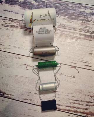

Провел тест конденсаторов.
Результат распишу чуть позже, но получилось интересно!)
Сообщения: 4464
Благодарил (а): 320 раз
Поблагодарили: 354 раза
#143
Сообщение Евгений Михеев » 06 июн 2022, 13:59
Итак, результаты прослушки:
Audin plus - оказался лидером. Самый сбалансированный, ничего не в избытке, недостатка тоже нет. Сфокусированный, мускулистый - самая уверенная нижняя серединка. Верхов в меру.
Kzk orange line - более акцентированные вч чем у аудин, Но грязи на верхах нет, просто они более яркие. чуть менее упругий низ. Я бы использовали их в темной системе, добавить яркости.
К40у9 и к42у2 я бы охарактеризовал примерно одинаково, но к42 обладает более широкой сценой чем все участники. Прям заиграла музыка шире на пол метра от АС. Серединка певучая, низ немного не собран в отличае от пленочных, но тоже вполне достойно. Единственное - у меня они на 250 вольт, поэтому использование под вопросом.
К78-34, они же kzk white line - очень похожи на mundorf mcap - чуть грязноваты по верхам, но за их игривую подачу - простительно. Низ уверенный, середина на месте.
Panasonic (самый дешевый) - идеальное соотношение цена/качество. Проигрывает всем конденсаторам по динамике, сцене. Но не сказать что прям в ту де разницу, в которую отличается цена на него и аудин, например.
Для себя выделил к78-34 как рабочую лошадку. Думаю вплотную использовать их вместо mcap mundorf.

Ну, по низам, возможно, ёмкость влияет, она всё ж разная у представленных конденсаторов.
Сообщения: 4464
#145
Сообщение Евгений Михеев » 06 июн 2022, 17:27
06 июн 2022, 16:54
совершенно верно, у аудина 0,22. Остальные 0.1 за исключением к40у9 - там 0.068

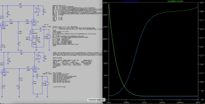

Сообщение Евгений Михеев » 27 июн 2022, 20:45
poty, немного запутался, что-то не так делаю, видимо.
Хотел оценить разницу между dn2540 в каскодной конфигурации и между простым резистором.
Входы закоротил.
Сверху вариант на dn2540. Внизу на простом резисторе.
Оцениваю выход, и вот уверен что-то неправильно прописал, так как графики получились совершенно идентичными
