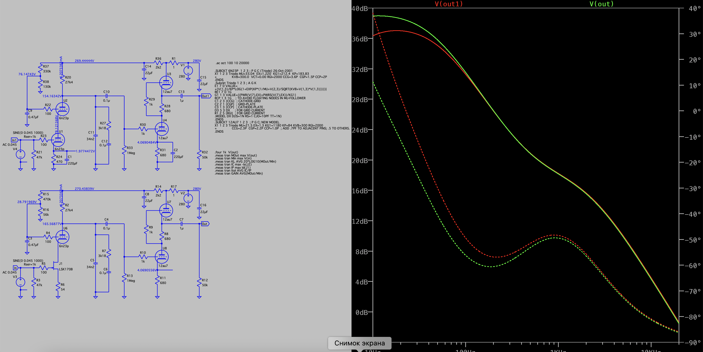

Далее зеркало - это вот так?
Отправлено спустя 1 час 17 минут :
poty, вечерок свободный выдался)
Попробовал вариант без зеркала пока что - просто транзистор в нижней позиции - сразу долой оба катодных конденсатора что плюс.
По низу тоже вроде как выигрываем!

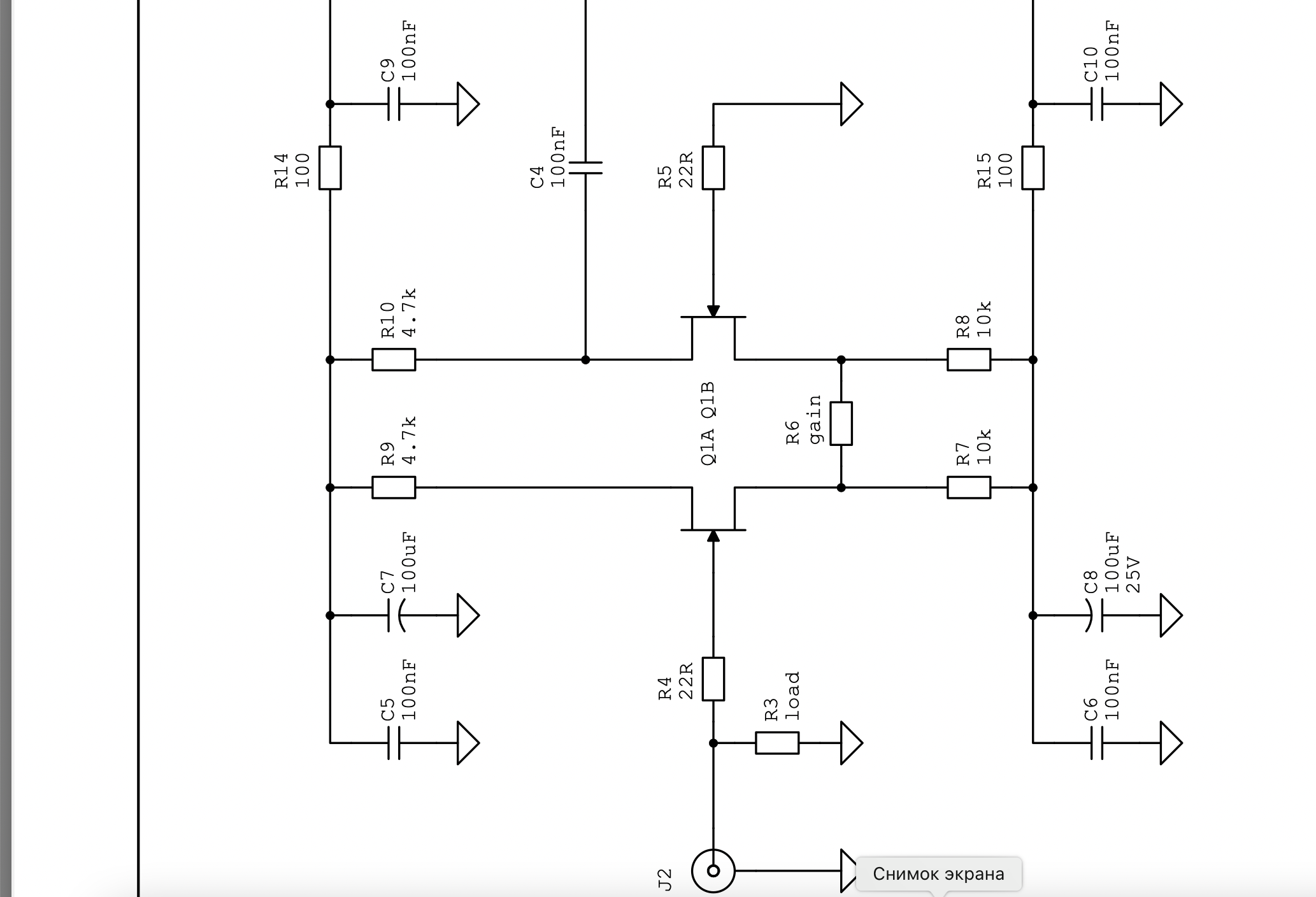

Владислав, если найдете чуть времени - расскажите, как "прикрутить" токовое зеркало к нашему каскоду?
Сообщения: 5065
Сообщение poty » 08 июл 2022, 23:19
04 июл 2022, 22:38
Принцип - такой. Схемотехнически всё именно так.
04 июл 2022, 22:38
Можно и так. Надо только просчитать предельное напряжение на JFET + рассеиваемую мощность. Я имел в виду в верхней схеме заменить R24C1 на JFET с резистором. Правда, схема тогда будет несколько сложнее, так как, скорее всего, потребует отрицательного напряжения.
05 июл 2022, 23:17
В схеме
04 июл 2022, 22:38
Q1B-R5-R8 вставляется на место J1-R5-R8. Соответственно, Q1A-R3-R4-R7-R6 ставится во входную цепь.

Сообщение Евгений Михеев » 09 июл 2022, 20:21
poty, Спасибо!
Вот так получается должно выглядеть включение?
Я вижу что пока это не работает - я так понимаю либо с номиналами деталей накосячил, либо само подключение не верно понял.
Сообщения: 5065
Сообщение poty » 09 июл 2022, 23:26
Сток J2 отключить, должен быть подключен к питанию через резистор, эквивалентный катодному импедансу U5. Если лень вычислять, то можно подключить к любому доступному источнику питания, а резистор подобрать таким, чтобы напряжение на стоке J2 было равно напряжению на стоке J3.
Сообщения: 4498
Сообщение Евгений Михеев » 10 июл 2022, 18:21
poty, Вот так сделал, только пока не понял, почему усиление меньше, чем в варианте с 1 транзистором
Сообщения: 5065
Сообщение poty » 10 июл 2022, 22:02
Потому что R53 получился существенно больше, чем импеданс, включенный к J3. Для теста попробуй запитать каскад от, допустим, 30В, непосредственно на сток J2. R51 также сильно влияет на усиление.
Добавлено 11.07.2022
P.S. Немного расшифрую вчерашнюю фразу:
1. токовое зеркало не будет иметь никакого дополнительного усиления по сравнению с отдельным транзистором; основное преимущество токового зеркала перед отдельным транзистором - согласование импедансов;
2. R53 в этой конфигурации является своеобразной ООС, т.е., уменьшение R53 приведёт к уменьшению потерь и увеличению КНИ; это минимально отразится на усилении;
3. максимальное усиление равное или чуть выше (за счёт согласования импедансов) токового зеркала будет при R51=0.

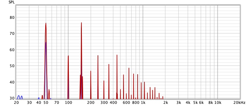

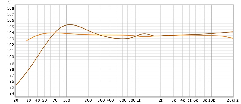

Референс карты и поканалка.
Канал в котором транзистор показал куда лучшее воспроизведение нижних частот.
На втором графике - сравнение с Хагерманом
Отправлено спустя 1 минуту 29 секунд:
poty, Единсвенное - канал с транзистором шумит, хотя предполагали обратное. Шумит сильно больше, чем второй канал собранный полностью на лампе
Отправлено спустя 4 минуты 17 секунд:
Собирал навесом всё это счастье
Вот думаю, может дело во второй половинке лампы, ламели которой висят в воздухе?
Может их между собой соединить и заземлить?
