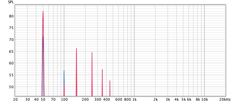

Готов отчитаться - собрал и замеры сделал ( убрал одну лампу). Выкладываю результаты.
Сразу оговорюсь - калибровал заново карту, так что к стары измерениям не ровняемся. Красная - референс, зеленая - мой корректор, фиолетовая - Хагерман. Разница в усилении 1 дб - нормально, пойдет
Далее шумы - синяя линия - мой, красная - Хагерман. Гибрид значительно тише Хагермана на 50 гц.

Ну, про "шум" я уже высказался чуть ранее. Надо либо слушать, либо мерить.
То же самое касается КНИ.
SRPP на выходе имеет усиление по напряжению, скорее всего, в районе 20дБ (лампа-то 12AU7, у неё усиление маленькое). Фильтр имеет завал как минимум 20дБ (как раз эти самые 10 раз). Т.е., нам нужно получить усиление 40дБ в первом каскаде. Да, он составной, но при таком усилении может страдать линейность (а может и нет - потому и говорю, что нужно как-то оценить КНИ).
