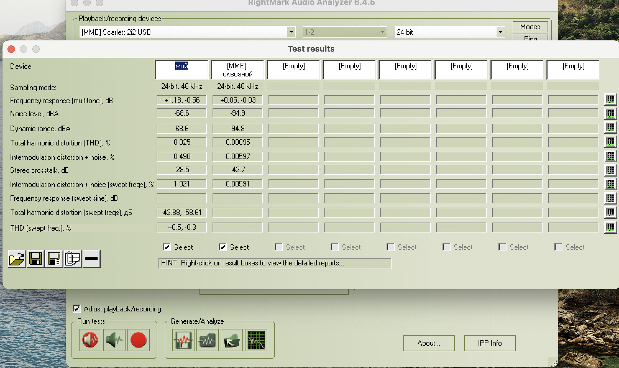

Кликаем на иконки справа зеленые и внимательно рассматриваем на протяжении измеряемой АХЧ где по частоте и на сколько происходят изменения. Там есть курсоры для растягивания вправо/ влево и вверх/ вниз.
В момент сохранения надо выбирать русский.
Из пяти иконок слева- снизу, кликаем 2-4 и все их сохраняем в выбранную папку. Первая иконка нужна что бы после измерений девайса вставить в эту таблицу измерения самой звуковой и вычесть их из результата ( минусовая правая иконка).
Длинный минус ( крайняя справа иконка из пяти) это вычитание из получившегося результата измерений самой звуковой платы, так же сохранённые в папке. Это когда у звуковой карты вход идёт на выход. С этого надо начинать и добиться наилучших результатов. Далее при измерении своих девайсов придерживаемся таких же или близких настроек.
При старте испытаний самой звуковой так же используем выбор разрядности и битности звуковой карты. У меня 198 кГц 24 бита есть возможность, но лучшие параметры при проверке звуковой карты получились при 24 бит/ 44 кГц.

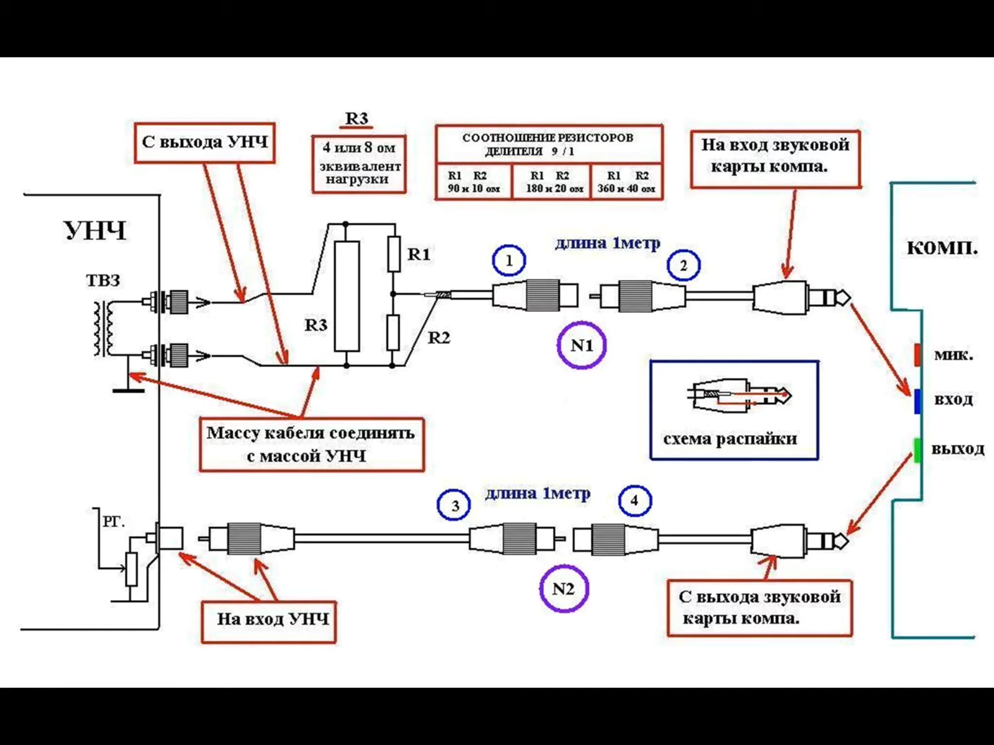

При выставлении уровня в ЗК ( экран под нашей жёлтой табличкой виднеется) линк крайней правой Настройки ( не вижу конечно самой картинки, но думаю угадал), выводим на мах., а предыдущей ручкой уже подгоняем под требуемый RMAA уровень.
Отправлено спустя 1 минуту 49 секунд:
Но это навскидку накидал, что сам освоил. Главное не сжечь ЗК, поэтому лучше обезопасить её от опасного уровня с выхода испытываемого девайса.
Отправлено спустя 3 минуты 2 секунды:
Я руководствовался этой картинкой при коммутации

Мерял-мерял и получил по итогу "плохо". Звуковуха так себе. Надо менять. Возьму у товарища на выходных focusrite
Сообщения: 4497
Сообщение Евгений Михеев » 24 июл 2022, 14:46
Взял у товарища focusrite Scarlett 2i2 - нормальная карта, замеры проводить можно :)

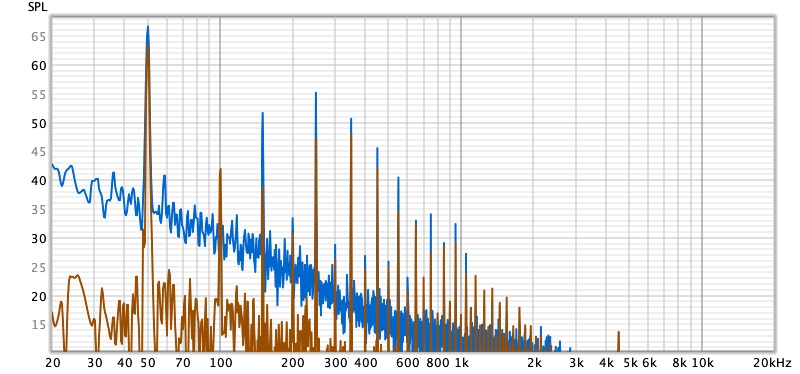

Отправлено спустя 27 минут 3 секунды:

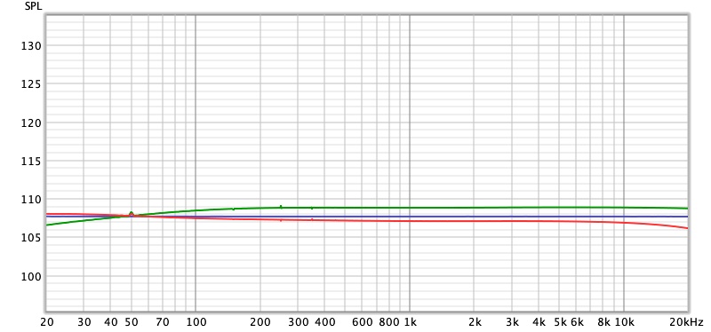

Далее картинки из REW - она мне как-то более понятна)
Тут у нас Сравнение моего корректора - Хагермана и референса. Хаг чуть громче, но на самом деле это я так звуковуху накрутил - 1 дБ потенциометром сложно поймать :-) ]с другой стороны смотреть результат даже удобнее.
Шум о котором я писал ранее - гибридник с транзистором явно смотрится поинтересней
Ну и общий вид картины шума
Сообщение poty » 24 июл 2022, 15:42
Шум на ВЧ сильно уменьшается из-за RIAA - это одна из причин необходимости применения коррекции в виниле. А достижение (судя по общему виду) в 20дБ - отличный результат!
С фоном бороться трудно, но нужно. Этот недостаток вытекает из достоинств каскода: его высокое внутреннее сопротивление помогает стабильности выходного импеданса (и точности RIAA) и высокому усилению, но, являясь частью делителя от напряжения питания, также имеет маленькое подавление пульсаций питания. В этом смысле сюда просится хороший шунт - регулятор, но кардинально - балансный каскад.

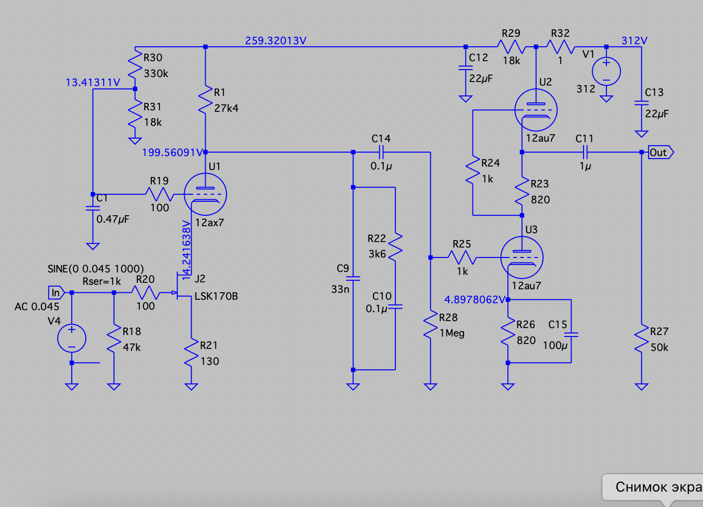

Доброго времени суток! Заменил ecc88 на 12ax7 - она звучит не так "стерильно", что на мой взгляд очень пошло на пользу корректору. Пришлось изменить обвязку лампы - сейчас корректор немного проигрывает по громкости, занимаюсь расчётами и подбором рабочей точки лампы. Но результат меня порадовал куда больше, чем с ecc88, хотя я понимаю что речь о субъективном восприятии звучания. Еще послушаю пару дней и займусь замерами. параллельно прослушке хочу закончить расчёты и выложу схему.

Сообщение poty » 22 авг 2022, 21:09
Сеточное сопротивление в 1МОм для нижней лампы SRPP выходного каскада не велико?
Сообщения: 4497
Сообщение Евгений Михеев » 23 авг 2022, 09:20
Я при моделировании пробовал окно от 470к до 1м, сильно разницы не увидел в расчётах.
poty, напомните, в чем может быть подвох?
Сообщение poty » 23 авг 2022, 09:49
Через сетку также протекает ток, только он маленький (микроамперных уровней). Этот ток вызван тем, что часть электронов, притягиваемых электрическим полем анода, сталкивается непосредственно с сеткой. Кроме того, действуют ёмкости анод-сетка/сетка катод. Заряд сетки требует пути для разряда. Для этого и ставят сопротивление от сетки на землю (минус источника питания). Если сопротивление велико, то сетка не успевает разряжаться, образуется потенциал, который изменяет рабочую точку лампы. Чем дольше лампа работает, тем больше перекос.
Сообщения: 4497
Сообщение Евгений Михеев » 23 авг 2022, 10:55
poty, большое спасибо! Помоделирую до адекватных размеров, попробую 330-470к еще внимательно посмотреть

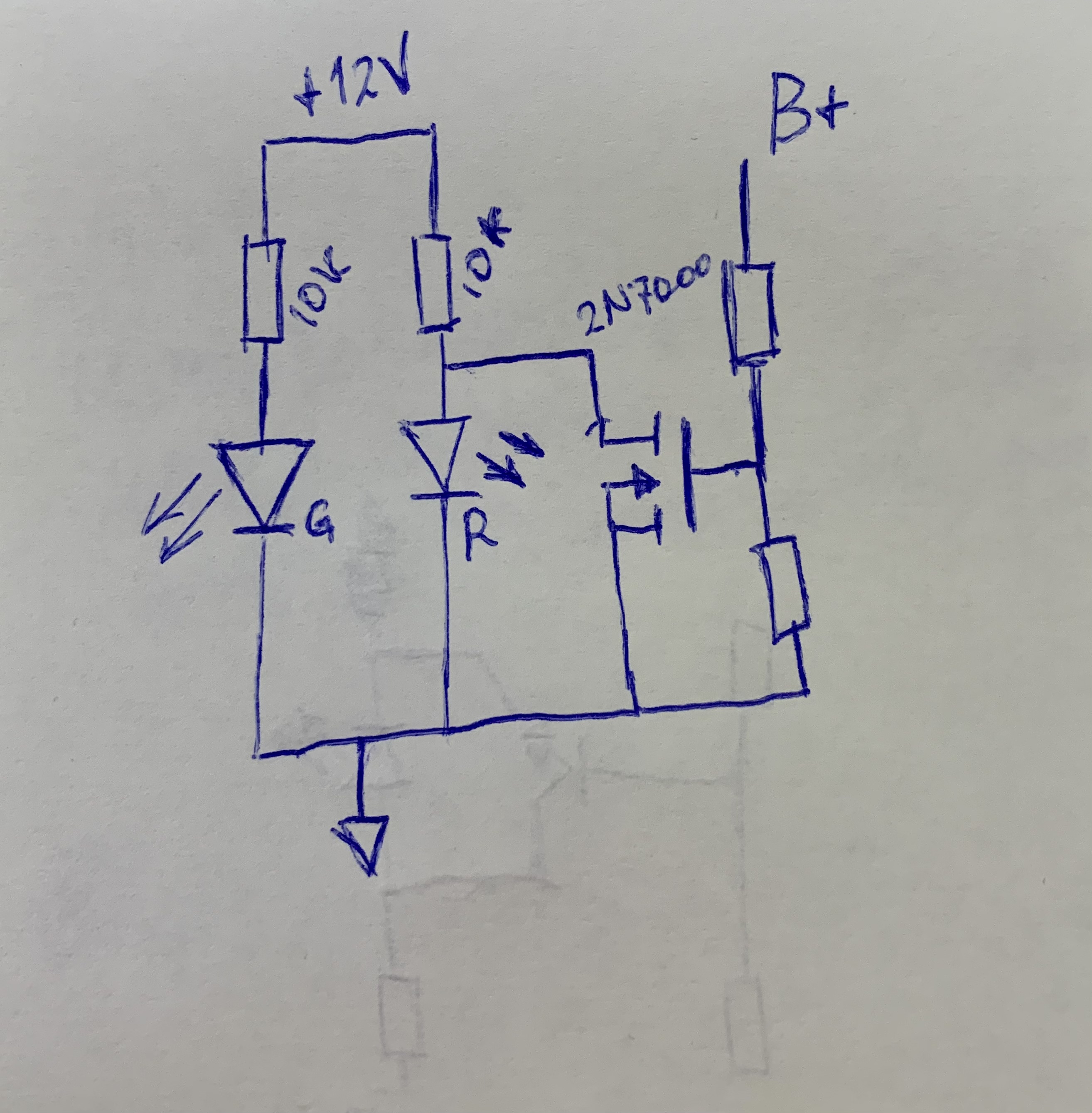

Сообщение Евгений Михеев » 24 авг 2022, 14:36
poty, тут еще возникла идея чуть качнуть устройство в плане индикации.
Вот такой вариант. Взять сдвоенный светодиод, когда горят обе части он светиться красным, это происходит до тех пор, пока не поступит b+, ключ откроется и красная половинка светодиода погаснет, останется только зеленое свечение. Но при этом ток на землю от 12 вольт все равно протекает через 10к резистор. В принципе мне на него совершенно все равно, для накала 1.2мА это незаметно.
Из плюсов - малодетальное решение, если на том же 2n7000 их у меня очень много.
Может в голову какое-то другое решение прийдет? Или мое - вполне имеет право на жизнь?
Сообщение poty » 24 авг 2022, 16:14
У накалов и B+ одна земля?
Сообщения: 4497
Сообщение Евгений Михеев » 24 авг 2022, 16:37
poty, накал будет поднят, относительно земли b+. B+ Планирую шунт.
Сообщение poty » 24 авг 2022, 18:39
24 авг 2022, 16:37
А нарисовано так, что и +12В, и B+ на одну землю приходят. На самом деле это неважно, просто чтобы понимал, что нарисованная у тебя земля - это поднятый референс накала. А так - схема рабочая, почему нет? В развитие можно соединить два LED последовательно и таким же способом закорачивать нижний LED.

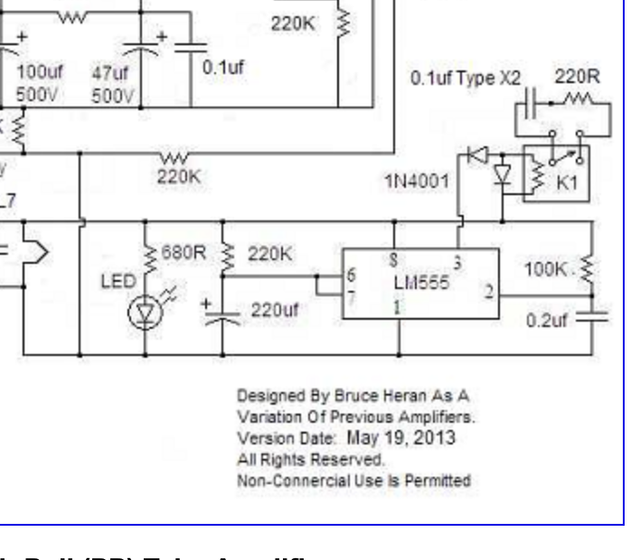

Сообщение Евгений Михеев » 24 авг 2022, 21:23
poty, У меня еще вопрос - как работает вот эта часть схемы?
По сути это отсрочка включения высокого. Взял у Брюса.
Реле понятно, питается от накала-тоже понятно.
Вижу 2 обвязки - одна 220k\220uf полагаю отвечает за время задержки.
Вторая 100k\0.2uf - не знаю)
Также диод от вывода 3 до реле - почему соединено диодом?
Сообщение poty » 24 авг 2022, 23:27
Это datasheet-ное включение микросхемы LM555. Фактически внутри стоит триггер, управляемый двумя входами: 2 и 6 и имеющий выход с открытым коллектором 7 и "обычный" выход 3. При подаче потенциала меньше 1/3 VCC на вход 2 (эквивалентно входу notS стандартного триггера) транзистор на выходе закрывается (выход становится высокоомным, назовём это значением 1), на выходе 3 появляется напряжение VCC (тоже 1). При подаче потенциала больше 2/3 VCC на вход 6 (эквивалентно входу R стандартного триггера) транзистор открывается (выход замыкается на землю, назовём это значением 0), на выходе 3 напряжение становится = 0 (тоже логический 0). При включении оба выхода находятся в значении 0.
При подаче питания VCC напряжение на конденсаторе 220мкФ равно 0, кроме того, он подключен обеими обкладками к земле (т.е., не может заряжаться через сопротивление 220кОм). Конденсатор 200нФ тоже разряжен (ещё не успел зарядиться), что эквивалентно подаче на вход 2 напряжение меньше 1/3 VCC. Выход 7 становится высокоомным и разрешает зарядку конденсатора 220мкФ. Кроме того, напряжение на выходе 3 становится = VCC и на обоих выводах реле оказывается одинаковое напряжение = VCC, оно, естественно, не срабатывает. Через короткий промежуток времени напряжение на выходе 2 за счёт зарядки конденсатора 200нФ через сопротивление 100кОм становится = VCC и он перестаёт влиять на процессы.
Зарядка конденсатора 220мкФ через сопротивление 220кОм через некоторое время приводит к тому, что напряжение на нём становится больше 2/3 VCC, срабатывает вход 6 и через выход 7 замыкает конденсатор на землю. Одновременно на выходе 3 появляется ноль и реле оказывается включенным между землёй и VCC, срабатывает и включает высокое.
Диод параллельно обмотке нужен для "разряда" энергии, накопленной в индуктивности катушки реле при его выключении. Диод к выводу 3 предотвращает появление отрицательного напряжения на LM555 из-за того же процесса. В идеале диод должен делать напряжение, возникающее в результате разряда индуктивности = 0, но, как мы знаем, он имеет прямое падение напряжения, а токи там могут достигать нескольких ампер в импульсе. Этого прямого напряжения может быть достаточно для повреждения LM555.

Сообщение Евгений Михеев » 26 авг 2022, 00:08
Перечитал раз 15 прежде, чем понять. Но, понял!
Правильно понял, что заряженный 220нф не дает повториться циклу, так как на нем теперь VCC и транзистор открыт?
Сообщение poty » 26 авг 2022, 00:17
26 авг 2022, 00:08
да
26 авг 2022, 00:08
и транзистор открыт
если речь о транзисторе на выходе, то на него влияет только момент понижения напряжения (срез импульса) на входе 2. Т.е., задача этого конденсатора сформировать этот самый срез. Потом он может заряжаться, разряжаться... - он ни на что не влияет.
