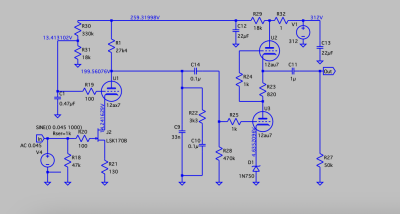

poty, если взглянуть на последнюю схему на предыдущей странице - я там зашунтировал конденсатором катодный резистор у 12au7 для усиления. Возникла мысль - может другую лампу с большим усилением использовать? Чтоб от кондера отказаться?
Сообщения: 5060
#89
Сообщение poty » 08 сен 2022, 19:20
Плохая идея. Лампа с большим усилением будет иметь более высокое внутреннее сопротивление, соответственно повысится выходной импеданс каскада. При работе на неизвестную нагрузку это может приводить к непредсказуемым результатам.
Я бы установил вместо резистора/конденсатора хороший опорный источник/стабилитрон/светодиод/транзистор в режиме насыщения...

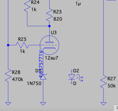

Да, в целом, для моделирования, стабилитрон подойдёт. Проблемы 2: может не оказаться нужного номинала и могут полезть шумы.

Сообщение Евгений Михеев » 09 сен 2022, 22:26
Замоделил, результат пока радует)
По усилению получил что и хотел
Покурил форумы - народ пишет, что LED более предпочтителен с точки зрения шума.

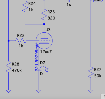

Сообщение Евгений Михеев » 12 сен 2022, 22:14
poty, Хочу для начала допинать вариант LED смещения, просто потому что это просто переделать у меня на макетке.
Со стабилитроном понятно
Мне как надо включить светодиод в цепь?
Просто значение смещения сразу меняется. Как выбрать то светодиод ентот :-)
Сообщения: 5060
#97
Сообщение poty » 13 сен 2022, 09:40
Если речь идёт о моделировании в LTSpice, то там есть в основном мощные светодиоды. Нужно искать какие-нибудь модели маломощных светодиодов конкретных типов, лучше - старых, типа АЛ102, АЛ307, АЛ336... Раньше можно было на многие светодиоды взять модели с сайтов продавцов (типа digikey, mouser), но сейчас всё прикрыли, если только через VPN. Обычно у маломощных светодиодов удаётся получить 1,8-2,5В/на светодиод, если нужно больше - соединять несколько последовательно.
