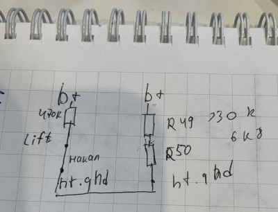

Во первых, подъем накала.
После шунта у меня делитель 470к\100к, напряжение 310 вольт, соответсвенно я жду там порядка 50 вольт, а у меня в итоге там 106 вольт. Не понимаю, за счёт чего получаю ошибку.
На моей схеме из кикад это делитель r33 r34.
Но вот когда я меряю их на собранной плате они показывают другие номиналы. 300к и 180к.

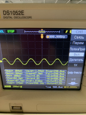

Перед замерами этого образца. еще раз провел замеры Хагермана - при входе 200мВ пик пик получил 20 вольт на выходе. Всё четко)
Провел моделирование своего аппарата, результаты показываю
По высокому у меня всё почти совпало в реальности с моделью. Первый каскад - 250 высокого, 210 на аноде верхней лампы, 13.3 на делителе r30|r31. вообщем всё очень близко.
На графике - сигнал после С14. Почти 1 вольт пик/пик.
На выходе больше 20 пик пик

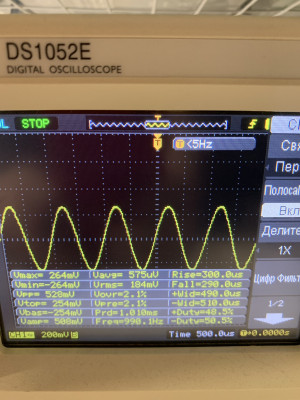

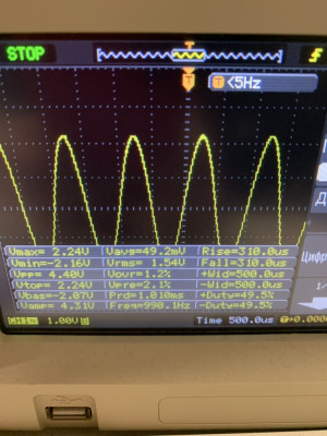

Вот мои замеры
Вход
После конденсатора
На выходе
Явно нехватка усиления.

а я же предупреждал, чтобы следил за землями! Идём от B+ (по схеме KiCad):
B+ - R33 - heat_lift - накал - heat_gnd
B+ - R49 - R50 - heat_gnd
Я вижу 2В пик-пик.
29 ноя 2022, 19:01
В районе 23В
Итого - усиление последнего каскада - 11,5 раз.
29 ноя 2022, 19:01
После конденсатора
считаем по амплитуде - 0,264В
29 ноя 2022, 19:01
На выходе
2,2В
Итого - усиление последнего каскада - 8,3раз. Оно-то, конечно, меньше, но ненамного и может быть обусловлено разной нагрузкой или, допустим, меньшим усилением лампы по отношению к модели.

poty, Я болван!))) Я неправильно отрисовал схему.
Я изначально кикад криво отрисовал и снимаю сигнал со средней точки между лампой и транзистором, что неправильно!
Подумаю как это переделать навесом.
29 ноя 2022, 20:47
Понял, что это косяк!
Так, а насколько это критично, понять не могу....

Прикинул визуально. Получается проще всего нижнее плечо 100к уменьшать прийдется, так как «сверху» у нас 470к и в параллель ему 330к+6к8

Я считаю, что нужно оставить одну цепь. Коль у тебя уже есть цепь "питания" затвора транзистора для индикации - оставляй её для "верха" делителя. А "низ" оставляй от подъёма накала. (Хотелось бы, конечно, переключить её на землю накала, но и к 12В будет норм)

poty, выдернул 470к, получил 73 вольт подьема. Уже отлично. Благодарю за мысль!
Далее. Выдрал с платы криво проведенные дорожки, напаял навесом правильно новые.
По итогу на выходе почти 16в пик пик, притом что на входе сейчас подстроечник входного транзистора нарулен на 180 ом, можно снизить еще до 150 примерно, но надо перепровериться по ВАХ - сдюжит ли лампа токи под 2 мА и надо ли это ей)

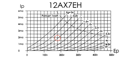

Вот, посмотрел по ВАХ где мы сейчас находимся с первой лампой, вполне безопасная зона, можно потюнить слегка усиление поиграв подстроечным резистором. Хочу вырулить усиление по итогу в 40дБ ровно

В итоге получил усиление 40 дб установкой подстроечника в значение 125 ом, вечером планирую прослушку
