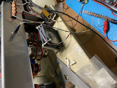

Вырезал в боковине корпуса небольшой проём, чуть шире сдвоенный платы ТМ и поставил его. Запустил со светящейся ёлкой, как на плате питания ТМ, так и на лицевой панели. Увы, смена резистивных шунтов на стабилитроны в лесенке питания на U3 LR8k4 результата не дала. При запуске вылетает 609 В анодного. На 51 секунде при скорости воспроизведения 0,5 хорошо видно. Варистор стоит, так что забил на этот скачек.

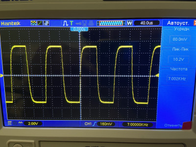

Александр, прочитал Ваши сообщения давно, но всё не хотелось отвечать просто так, а спокойно разобраться не получалось. Написано было много, но я не всё понял.
И это не показывает скорость усилителя (я так понимаю, что имеется в виду скорость нарастания напряжения). Судя по сигналу в 10кГц скорость нарастания составляет 1В/мкс, что весьма хорошо!
Результат 291,5 - нормальный, вопрос только в том, почему так долго стабилизируется. А на входе на LR8 в момент, когда на выходе 275В какое напряжение?
Эта картина - ограничение АЧХ усилителя на ВЧ. Красивая картинка будет до частоты примерно в 10 раз меньше предельной. По измерениям Брюса по -3дБ частота OddWatt простирается до 45кГц (с ООС), поэтому максимальная частота "красивой картинки" - 4,5кГц. 10кГц - это испытание больше для транзисторного усилителя.
А при какой выходной мощности получаются такие результаты?
А есть возможность понаблюдать за катодным током в момент включения и позже?

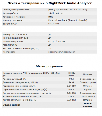

Ну да, красивая нижняя картинка на 1 кГц. А10 и 15 кГц не сильно похожи на прямоугольник, ближе к синусоиде.
Отправлено спустя 16 минут 49 секунд:
А я этим процессом не управляю. В программе RMAA только первоначально согласовываю настройками звуковой платы уровень входного сигнала, что бы RMAA дала добро на соответствие этих сигналов ее внутренним установкам по уровню выходного сигнала. На нагрузочное сопротивление на выходе 10 Ом повесил делитель из двух сопротивлений и подстраховался от передоза на выходе сигнала, на выход еще повесил стабилитрон марки КС двухсторонний. Программа проводит много разных испытаний и на их основании выдает картинки испытаний и итоговые цифры, которые я привел. Сами картинки блокируются форумом. Могу только скриншоты ножницами вставлять.

Если будет возможность - проконтролируйте входное напряжение на in LR8 при включении. Ток драйверного каскада не должен влиять настолько на выходное напряжение, потому что именно для этого стабилизатор и ставился. Возможно просто не хватает тока для нижележащей цепочки стабилитронов (хотя они должны работать от 1мА). Попробую дома посмотреть схему повнимательнее. Первый бросок напряжения до 600В должен был значительно уменьшиться, так как конденсаторы заряжаются теперь через малое динамическое сопротивление стабилитронов, но несколько десятков миллисекунд им для заряда всё же нужно.
Про RMAA - надо осциллографом посмотреть амплитуду сигнала на выходе усилителя, тогда станет понятно, какая мощность. Я подозреваю, что речь идёт примерно о 3В пик-пик входного сигнала, что на 10Ом даёт примерно 100мВт выходной мощности. На такой мощности понятно, что характеристики будут идеальными.
Нет, они как раз для нужной частоты имеют практически идеальную форму.

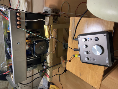

конечно, я снимаю не с самого нагрузочного сопротивления, а с резистивного делителя, параллельного нагрузочному резистору. А точнее со стабилитрона 2С170А, что бы не получить сгоревшую звуковую плату, ценник на которую сегодня утроился, по сравнению со стартовой покупной Величиной!!!

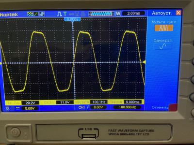

Случилось чудо и сигнал со входа с термомонитором дошёл до выхода
Решил таки сделать «честное» измерение выходной мощности. В прошлом измерении делал на 10 Ом сопротивлении, подключённом к 8 Ом выходу. В этот раз подключил 4 Ом 100 Wt к 4 ом выходу усилителя. Правда очень субъективен момент определения начала искажений синусоиды. Вот этот субъективизм вынес меня на 28 В амплитуды, от которой до начала явного искажения есть небольшой зазор. 28 В цифрами считал с осциллографа, клетки не считал. Входной сигнал 3,7 В амплитудных=3,7/2/1,41=Получилось:1,3 В. 4,5 В в прошлый раз были амплитудные.
(28/2/1,41)^2/4=24,6 Wt! То, что и должно было получиться, около 25 Вт. Все замечательно!

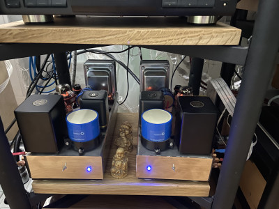

В стойке усилители смотрятся шикарно, правда пришлось один уровень в стойке аннулировать из за сверх нормативной высоты самих усилителей, да и для термо режима полезен объём. А если бы я первоначально принял решение сделать два полно размерных моно корпуса на 430 мм по ширине, это был бы праздник! Те же две полки, но гуляй по размерам куда хочешь. Высокие трансы силовые, выходные можно было просто при топить вниз на дно и они остатком высоты выступали бы вверх не запредельно. Но поздно.

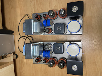

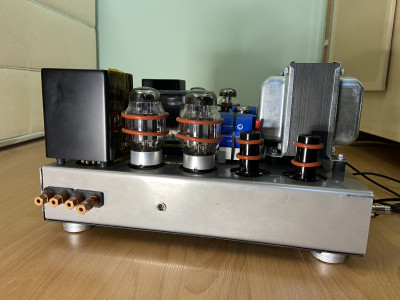

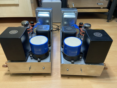

Фоточки конечного варианта не сильно отличаются от показанных ранее, но для отчета прилагаются! Вес каждого моноблока 14,5 кГ, пары 29 кГ соответственно.

С целью экономии места на задней панели, применил вместо стандартного XLR разъема, маленький, аналогию. И пожалел. Стандартный туда легко ставится, помещается и не надо под лупой нейтрино ловить. Зря пере страховался. Потерял возможность попробовать другой стандартный провод XLR-XLR на послушать. Хотя, как врут очевидцы, якобы для балансного провода это бесполезная затея.

Во-первых, от души поздравляю! Хоть изменения не столь велики от основного проекта, но давно просилась балансность сюда. Кстати, а источник балансный или входным каскадом производится конверсия?

Мне очень понравился внешний вид! Не помню, правда, зачем мы ещё один конденсатор на верхнюю крышку поставили, но он там тоже, похоже, прижился!
