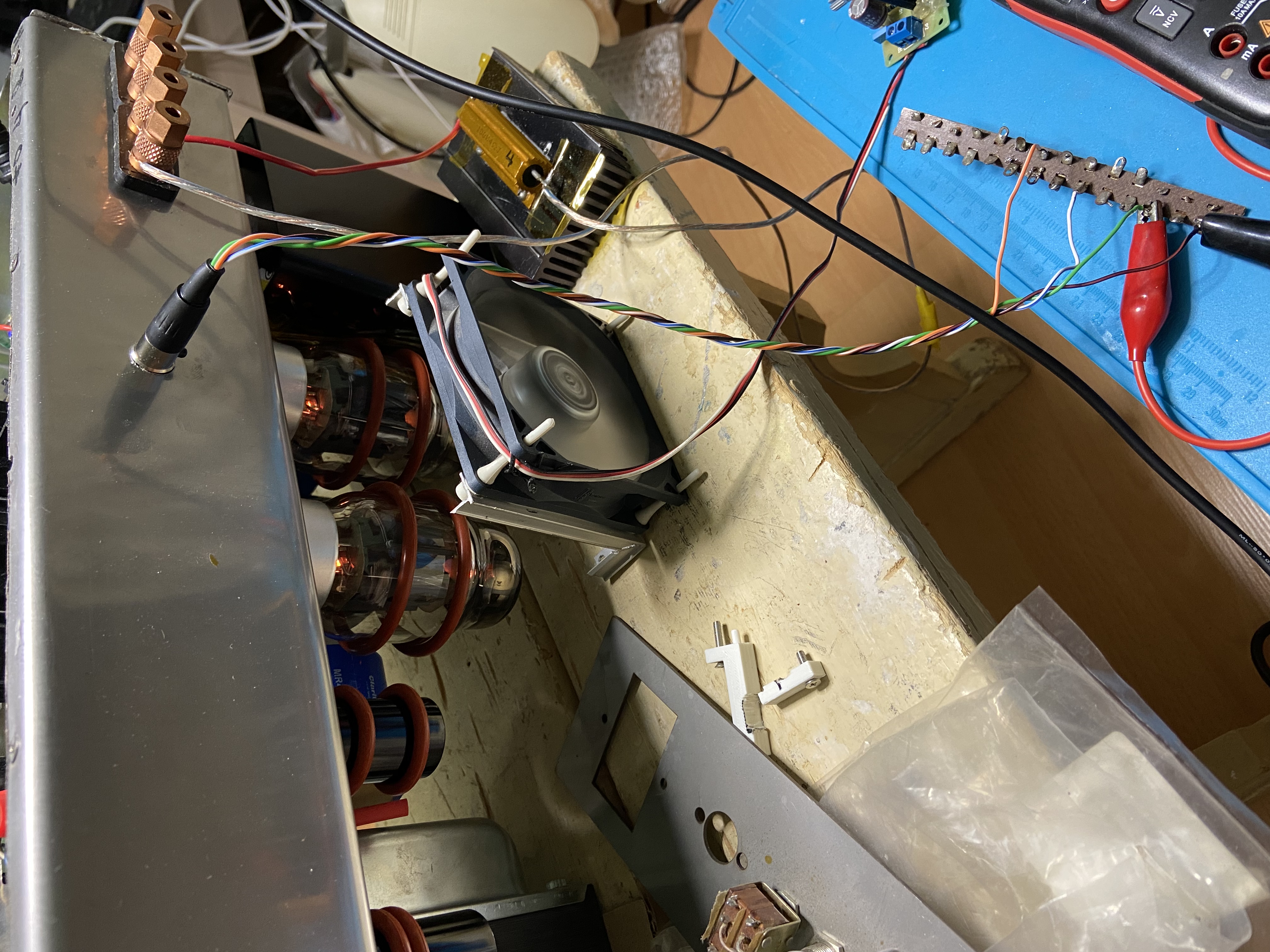

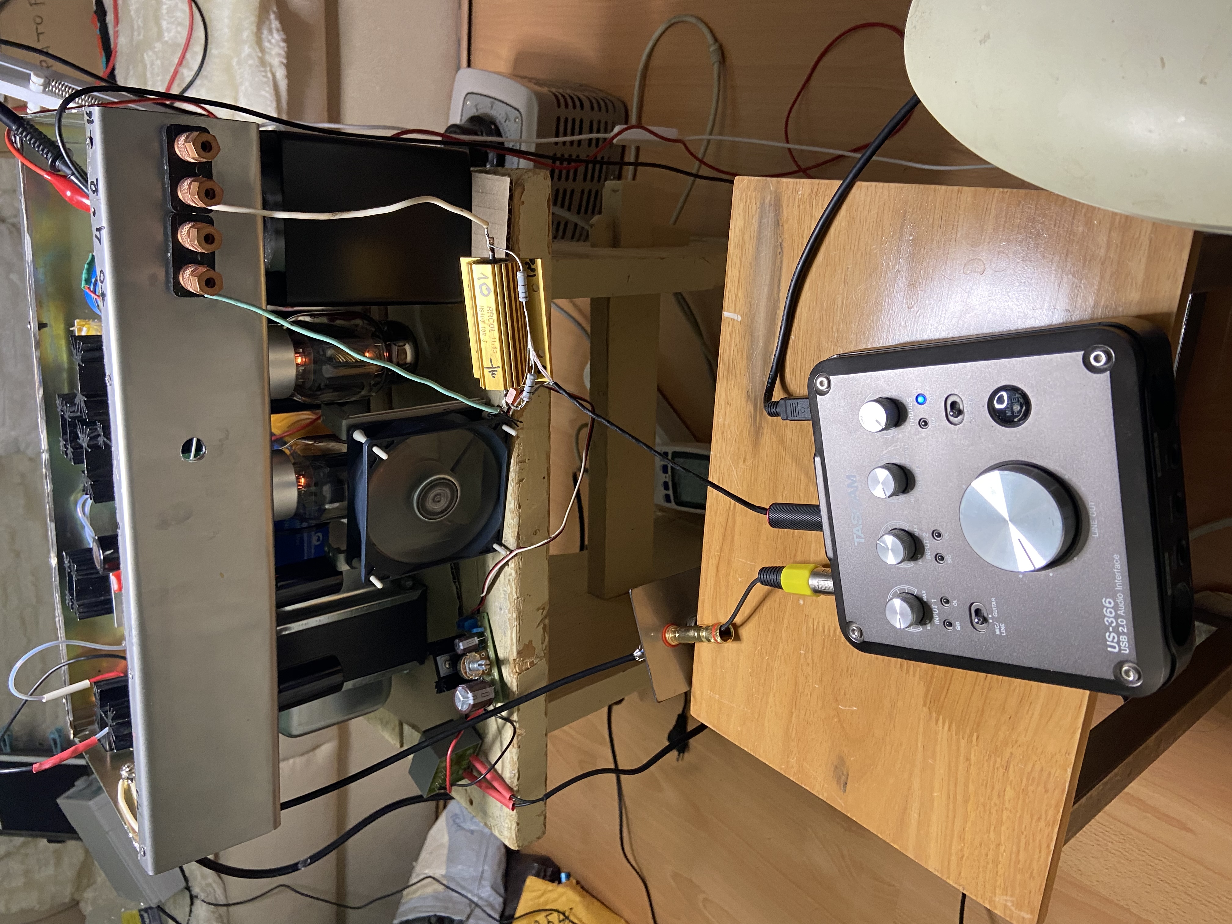

Вырезал в боковине корпуса небольшой проём, чуть шире сдвоенный платы ТМ и поставил его. Запустил со светящейся ёлкой, как на плате питания ТМ, так и на лицевой панели. Увы, смена резистивных шунтов на стабилитроны в лесенке питания на U3 LR8k4 результата не дала. При запуске вылетает 609 В анодного. На 51 секунде при скорости воспроизведения 0,5 хорошо видно. Варистор стоит, так что забил на этот скачек.
Отправлено спустя 7 минут 25 секунд:
Проверил скачек на драйвером каскаде при запуске-276 В и далее плавно по мере прогрева растёт. Стабилитроны, возглавляемые U3, которая берет удар на себя, своё дело делают исправно!

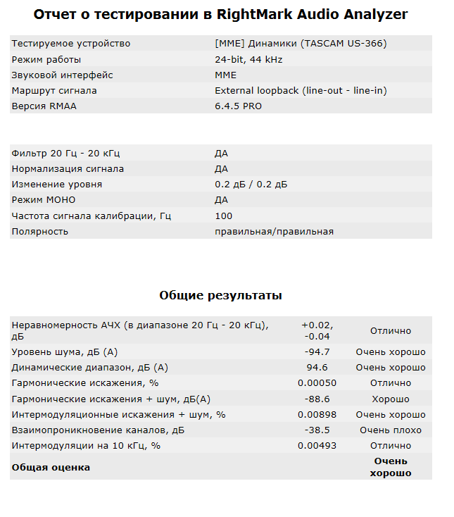

Александр, прочитал Ваши сообщения давно, но всё не хотелось отвечать просто так, а спокойно разобраться не получалось. Написано было много, но я не всё понял.

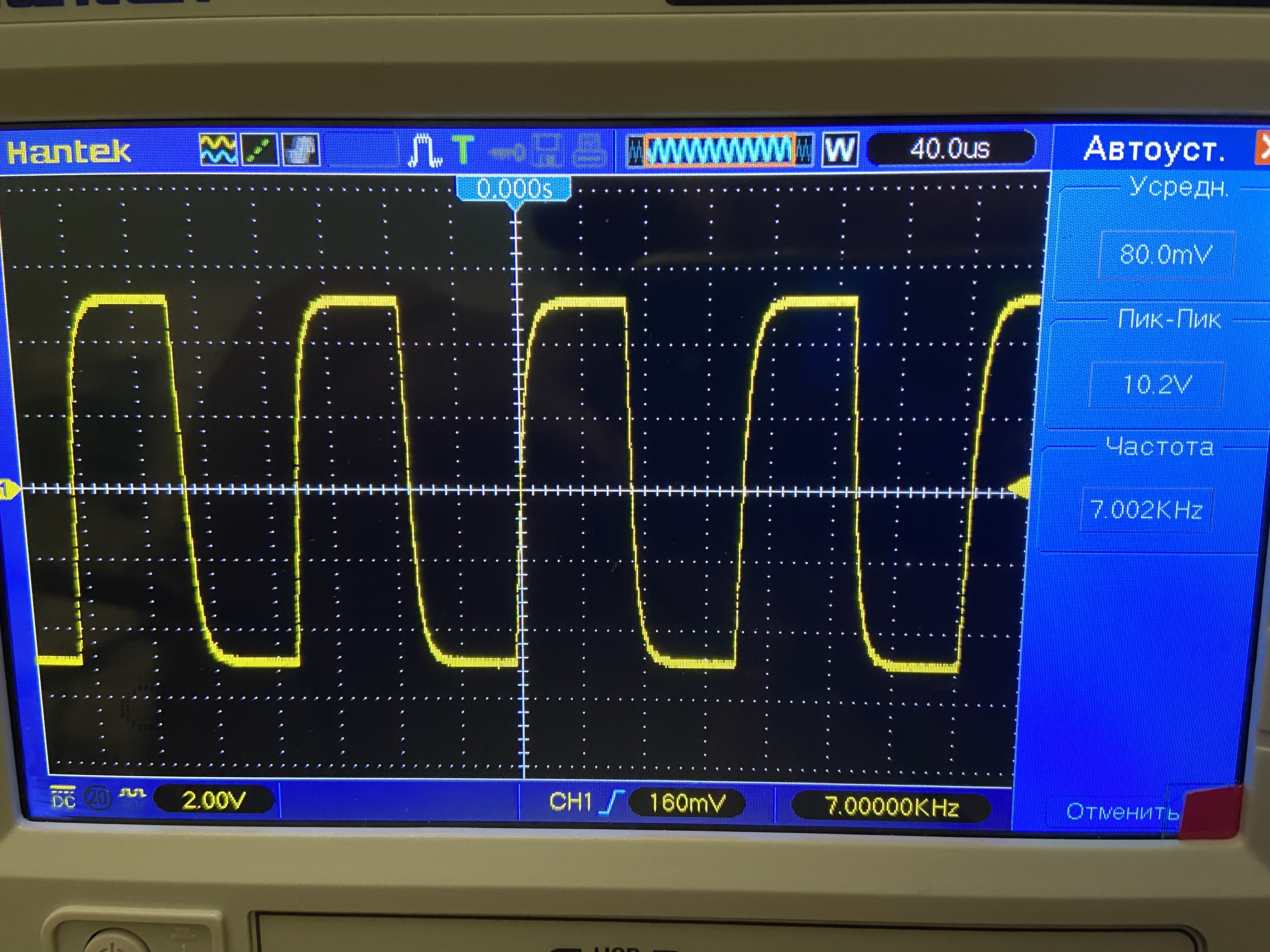

И это не показывает скорость усилителя (я так понимаю, что имеется в виду скорость нарастания напряжения). Судя по сигналу в 10кГц скорость нарастания составляет 1В/мкс, что весьма хорошо!
Результат 291,5 - нормальный, вопрос только в том, почему так долго стабилизируется. А на входе на LR8 в момент, когда на выходе 275В какое напряжение?
Эта картина - ограничение АЧХ усилителя на ВЧ. Красивая картинка будет до частоты примерно в 10 раз меньше предельной. По измерениям Брюса по -3дБ частота OddWatt простирается до 45кГц (с ООС), поэтому максимальная частота "красивой картинки" - 4,5кГц. 10кГц - это испытание больше для транзисторного усилителя.
А при какой выходной мощности получаются такие результаты?

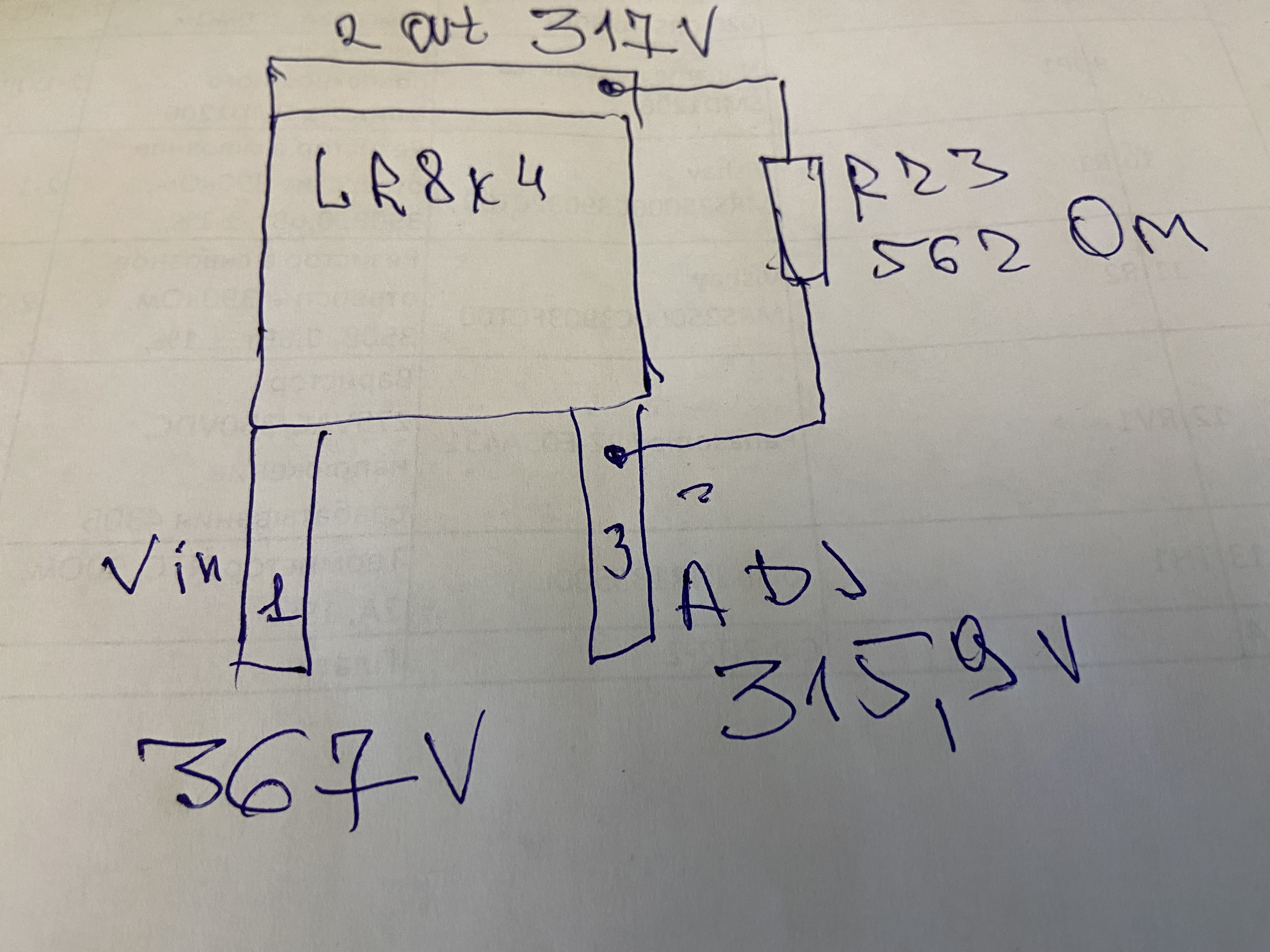

А есть возможность понаблюдать за катодным током в момент включения и позже?

275 вольт в первые секунды. Сначала скорость увеличения напряжения явно видна глазами, по мере прогрева. Потом рост замедляется и изменения можно было отслеживать минут за 5. Я увидел этот рост, выключил паникера и решил проверить через 45 мин. после включения. Итоговая цифра меня совсем успокоила. Пока не дома, отвечаю по памяти: вот пример работы стабилизатора download/file.php?id=18238&mode=view
то есть мысли, что маловато на входе не состоятельны. Там ведь у нас только R11! сопротивлением около 27 кОм по памяти. 2-х ватный большой Riken Ohm.С питания около 470-480 вольт понижается этим сопротивлением и все. Далее диод D50, с сопротивлением 1 кОм параллельно LTV-817S. Хотя за свои действия сильно ручаться не могу, косячу сильно. В голову приходит только изменение тока драйверных ламп ( источники тока при нагреве меняют свои свойства LSK389) и нагрев самого стабилизатора. Других объяснений не нахожу.

Ну да, красивая нижняя картинка на 1 кГц. А10 и 15 кГц не сильно похожи на прямоугольник, ближе к синусоиде.
Отправлено спустя 16 минут 49 секунд:
А я этим процессом не управляю. В программе RMAA только первоначально согласовываю настройками звуковой платы уровень входного сигнала, что бы RMAA дала добро на соответствие этих сигналов ее внутренним установкам по уровню выходного сигнала. На нагрузочное сопротивление на выходе 10 Ом повесил делитель из двух сопротивлений и подстраховался от передоза на выходе сигнала, на выход еще повесил стабилитрон марки КС двухсторонний. Программа проводит много разных испытаний и на их основании выдает картинки испытаний и итоговые цифры, которые я привел. Сами картинки блокируются форумом. Могу только скриншоты ножницами вставлять.

Если будет возможность - проконтролируйте входное напряжение на in LR8 при включении. Ток драйверного каскада не должен влиять настолько на выходное напряжение, потому что именно для этого стабилизатор и ставился. Возможно просто не хватает тока для нижележащей цепочки стабилитронов (хотя они должны работать от 1мА). Попробую дома посмотреть схему повнимательнее. Первый бросок напряжения до 600В должен был значительно уменьшиться, так как конденсаторы заряжаются теперь через малое динамическое сопротивление стабилитронов, но несколько десятков миллисекунд им для заряда всё же нужно.
Про RMAA - надо осциллографом посмотреть амплитуду сигнала на выходе усилителя, тогда станет понятно, какая мощность. Я подозреваю, что речь идёт примерно о 3В пик-пик входного сигнала, что на 10Ом даёт примерно 100мВт выходной мощности. На такой мощности понятно, что характеристики будут идеальными.
Нет, они как раз для нужной частоты имеют практически идеальную форму.

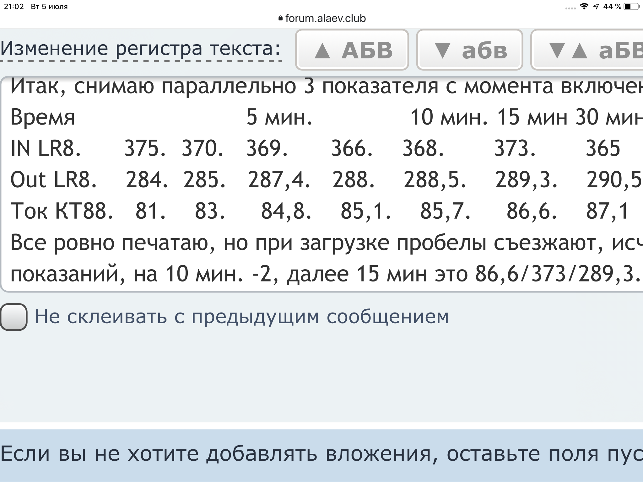

Итак, снимаю параллельно 3 показателя с момента включения анодного питания твердотельным реле:
Время 5 мин. 10 мин. 15 мин 30 мин.
IN LR8. 375. 370. 369. 366. 368. 373. 365
Out LR8. 284. 285. 287,4. 288. 288,5. 289,3. 290,5
Ток КТ88. 81. 83. 84,8. 85,1. 85,7. 86,6. 87,1
Все ровно печатаю, но при загрузке пробелы съезжают, исчезают. Надо было таблицу заполнить. На 5 мин -3 съема показаний, на 10 мин. -2, далее 15 мин это 86,6/373/289,3. Во вложении в спойлере скриншот из написанного:
Добиваю показатели
45 мин:87,2 мА 367/290,9
1час: 87,2 мА. 365/290,7 температуру в комнате опустил до 21 градуса, плюс на лампы КТ88 дует комповый бесшумный вентилятор. Искусственно снизил нагрев агрегата.
Самый первый съём показаний в первые секунды, после завершения роста питающего напряжения!

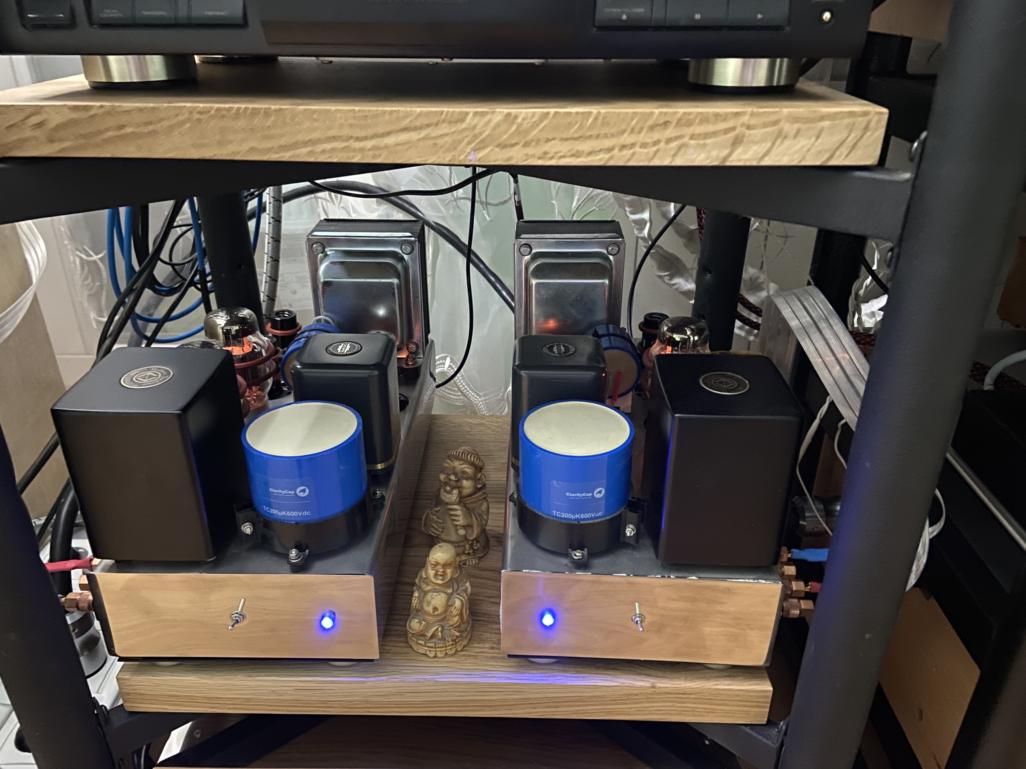

По окончании года и в связи с окончанием проекта, решил сделать отчёт, так как до этого все свои « приключения» писал в сундук ( планшет).
Результаты!
Замена произошла полного усилителя Exposure XXV - GB, разработчик и изготовитель Джон Фарлоу, транзистор, приобретённый новым в 1996 году за 1650$ в Москве в HiEnd магазине около станции метро 1905 года. Работает исправно! Выполнял функцию оконечного усиления на СЧ/ ВС акустику. Для НЧ есть отдельный стерео усилитель с предом, фильтрами по НЧ регулировкам ( частота среза, громкость, фаза) и своим стерео оконечником на LM3886.
КТ88-Фона ноль, даже если голову в акустику засунуть! Это результат грамотной разводки платы, топологии и применения аж 4-х разных видов земель!!! Все экранные провода повесил на корпус, в одном месте ( между инлетом на 220 В и СГШ-5 разъемом), без поиска более тихой ( по фону) точки. Были ещё мысли заменить ( появился в продаже ) конденсатор на 20 мкФ, вместо 10 С17( большой голубой на краю платы около выходного трансформатора) имеющегося в наличии и установленного, с аналогичными размерами. Опасения на дефицит емкости оказались напрасными.
Отправлено спустя 4 минуты 6 секунд:
При первом включении в стойке аппаратуры, пошёл запах горелой краски ( легкий, но все же). Мощные лампы в притык с корпусами трансов, дросселя. Выключил и поставил вентилятор от компа на 9 вольт вместо 12. Слышать то его на 9 В не слышно, так он ещё из разряда малого нормируемого шума. Когда с ним гонял при обкатке в разобранном виде, температурные режимы стабилизировались на 50 градусах по максимуму. Без него за 60. Вспоминаю работу силовиков моноблоков КТ88 у Романа, с температурой под 90! До их замены. Повесил со второй стороны второго моно блока тоже вентилятор. Лампы КТ88 под обдувом.
Первоначально слушал с адаптированными к накалу проекта 6Н2-ЕВ, подобранные в 2 пары из десятка ламп. Решил по привыкнуть к их звуку, что бы после замены на 5751 определить для себя: ах или не очень. КТ88 использую напомню JJ.
В стойке усилители смотрятся шикарно, правда пришлось один уровень в стойке аннулировать из за сверх нормативной высоты самих усилителей, да и для термо режима полезен объём. А если бы я первоначально принял решение сделать два полно размерных моно корпуса на 430 мм по ширине, это был бы праздник! Те же две полки, но гуляй по размерам куда хочешь. Высокие трансы силовые, выходные можно было просто при топить вниз на дно и они остатком высоты выступали бы вверх не запредельно. Но поздно.
Собрав и запустив второй корпус опять столкнулся с повышенным анодным напряжением на драйверах-313В. По предыдущему совету Владислава, так же заменил один стабилитрон D54-56 с 75 на 51 В и получил 288 В через 30 минут прогрева. Чип и Дип отказали в приобретении стабилитронов на 56 и 62 В. Вернее заказал на 56 В, но доставка через 13 недель. Ждём’с.
Сразу бросилась в глаза с новыми моноблоками повышенная разборчивость музыки, детальность, что в разы увеличило количество комфортной музыки для прослушивания. То что перепрыгивал ранее, как не потребное для слуха, теперь слушаю с удовольствием!
В первый день слушал цифру с компа через проигрыватель foobar. На следующий день винил. Как бы много я не слушал с удовольствием чистую, комфортную цифру, винил всегда душа на распашку! Более живой, что ли, со всеми ему присущими недостатками: пощёлкивание старых пластинок, резко изменяющийся уровень звука, громкость, суета с пластинками. Но винил forever!

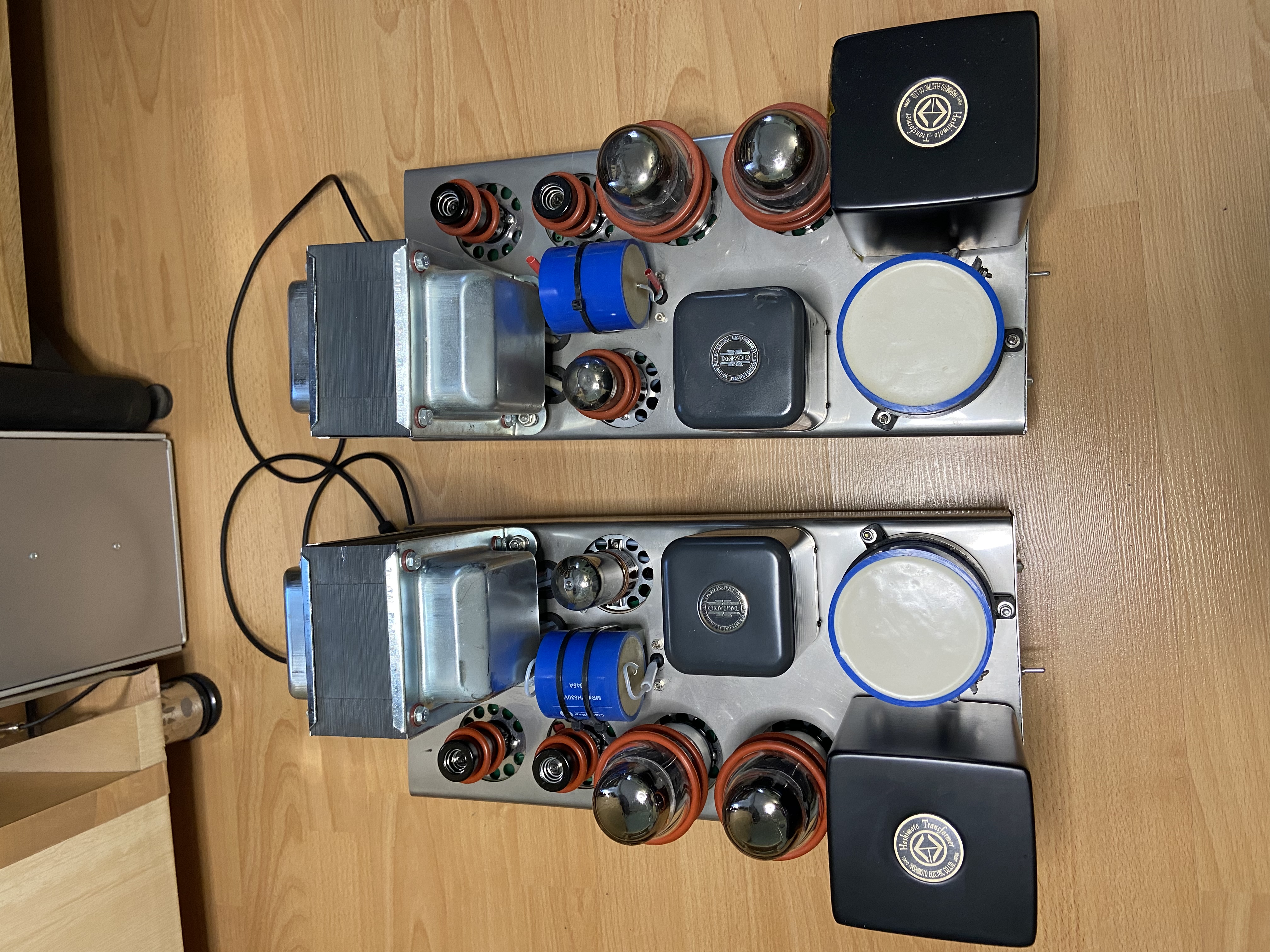

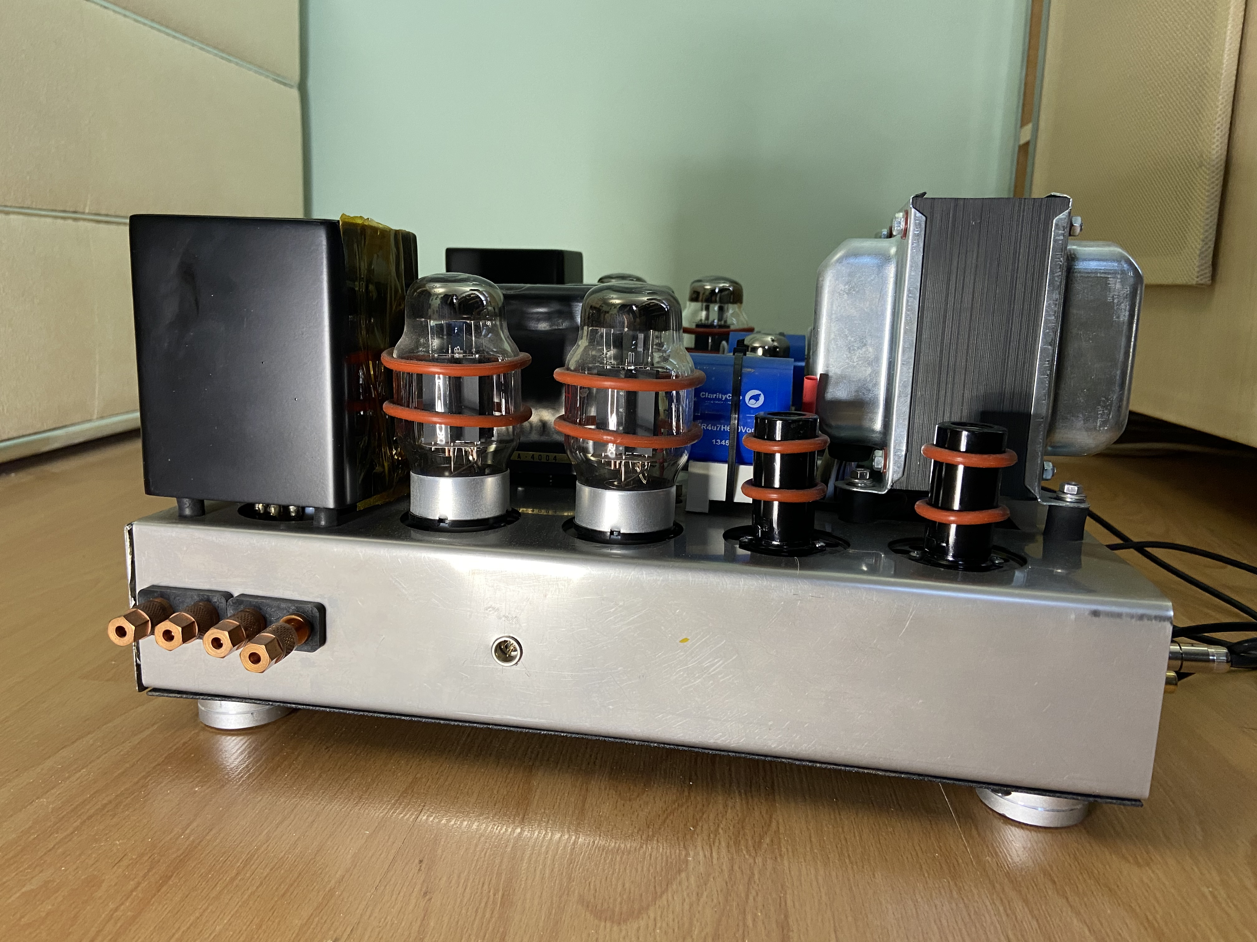

Фоточки конечного варианта не сильно отличаются от показанных ранее, но для отчета прилагаются! Вес каждого моноблока 14,5 кГ, пары 29 кГ соответственно.
При 313 В в драйвером каскаде, мощность увеличивается более 30 Вт, синус чистый. Не стал поднимать выше, что то начинает пищать: то ли дроссель сильно б/у, то ли силовик. Не поймал да и не стал экспериментировать.
С целью экономии места на задней панели, применил вместо стандартного XLR разъема, маленький, аналогию. И пожалел. Стандартный туда легко ставится, помещается и не надо под лупой нейтрино ловить. Зря пере страховался. Потерял возможность попробовать другой стандартный провод XLR-XLR на послушать. Хотя, как врут очевидцы, якобы для балансного провода это бесполезная затея.
