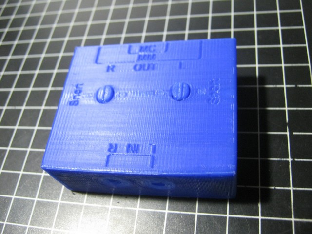

#121
Сообщение poty » 26 сен 2020, 20:14
Как вариант - сделать надписи толще? Заменить буквы стрелочками, R/L - убрать? Остаётся, конечно, MC/MM, это не знаю как заменить...
#122
Сообщение goldmen8 » 26 сен 2020, 22:34
Владислав, там места совсем не много, особо не разгуляешься.
Надписи толще, наверное не сделать.
Я рисовал в "FreeCAD 0.17", а там со шрифтами особо не разгуляешься. Можно увеличить высоту буквы и поиграться с интервалом, а вот ширину самой буквы увеличивать я не умею. Это наверное нужно шрифты другие подбирать. Я использую шрифт "arial.ttf".
#123
Сообщение poty » 26 сен 2020, 23:46
О! Я тоже в FreeCAD рисую, то-то смотрю знакомые элементы управления! Только у меня 0.18.
Может тогда просто опустить эти надписи? Потом, теоретически, их можно отгравировать.
#124
Сообщение goldmen8 » 27 сен 2020, 00:19
Я ставил 0.18, но он как то глючно заработал, вернулся к 0.17.
А буковки хочется что бы получились. :smoke: Я ещё попробую, должно получится!!! По крайней мере надеюсь, да и опыт полезный, на будущее пригодится.

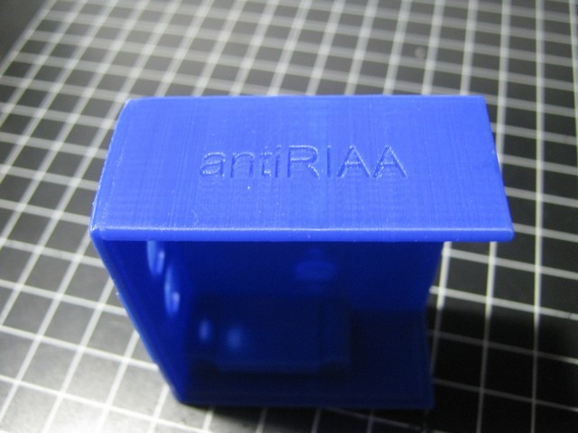

#125
Сообщение goldmen8 » 27 сен 2020, 21:35
Буковки получились, осталось победить угол.
При печать уводит угол (IN со стороны L). второе фото: ближний, правый, верхний.
poty, Tos
#126
Сообщение poty » 28 сен 2020, 15:14
В принципе, как функциональный корпус можно как минимум использовать. Если б найти причину... Может, внутри распорки какие временные попробовать напечатать?
#127
Сообщение goldmen8 » 28 сен 2020, 17:02
Причина скорей всего в самой пластмассе. При остывании начинается деформация.
Печатал сегодня, а сам разместился рядом с принтером, в дух шагах, и занимаюсь другими делами. Тупо сидеть и наблюдать, оно конечно "залипательно", но три часа это уже утомительно получается. Запустил видно как ложится слой за слоем, всё ровненько 5мм, 10..., 15.... Где-то в районе 27-30 мм раздался щелчок и один угол поднялся на полтора миллиметра я видел как он полз. Вчера этот угол уполз на 1мм ровно но противоположный тоже оказывается убежал на полмиллиметра.
Внутри корпуса печатаются две подпорки для крепёжных стоек с отверстиями, и две подпорки (заглушки) внутри отверстий под тумблера. Видно на нижнем фото.
Ну да есть небольшое отклонение геометрии, но внутренние размеры без отклонений. На угол наверное можно попробовать просто наплавить пластика и обработать. Уже есть на чём тренироваться. :-)
