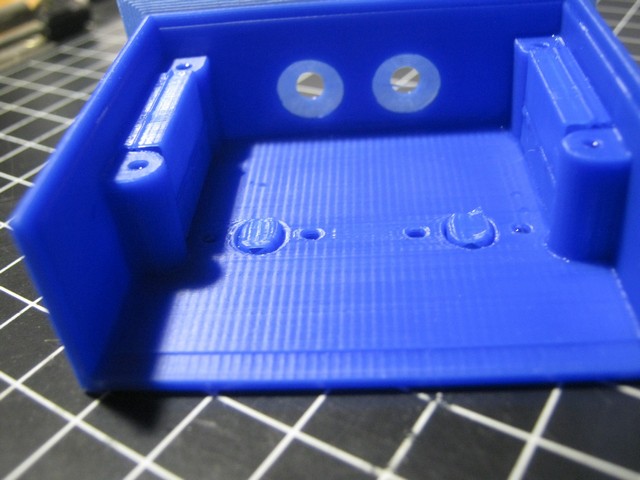

Сообщение goldmen8 » 27 сен 2020, 21:35
Буковки получились, осталось победить угол.
При печать уводит угол (IN со стороны L). второе фото: ближний, правый, верхний.
poty, Tos

Сообщение poty » 28 сен 2020, 15:14
В принципе, как функциональный корпус можно как минимум использовать. Если б найти причину... Может, внутри распорки какие временные попробовать напечатать?

Сообщение goldmen8 » 28 сен 2020, 17:02
Причина скорей всего в самой пластмассе. При остывании начинается деформация.
Печатал сегодня, а сам разместился рядом с принтером, в дух шагах, и занимаюсь другими делами. Тупо сидеть и наблюдать, оно конечно "залипательно", но три часа это уже утомительно получается. Запустил видно как ложится слой за слоем, всё ровненько 5мм, 10..., 15.... Где-то в районе 27-30 мм раздался щелчок и один угол поднялся на полтора миллиметра я видел как он полз. Вчера этот угол уполз на 1мм ровно но противоположный тоже оказывается убежал на полмиллиметра.
Внутри корпуса печатаются две подпорки для крепёжных стоек с отверстиями, и две подпорки (заглушки) внутри отверстий под тумблера. Видно на нижнем фото.
Ну да есть небольшое отклонение геометрии, но внутренние размеры без отклонений. На угол наверное можно попробовать просто наплавить пластика и обработать. Уже есть на чём тренироваться. :-)

Сообщение goldmen8 » 01 окт 2020, 19:49
:smoke:
Отправлено спустя 16 минут 10 секунд:
А просто не знаю что написать...
Наверное только то что пластик нужно печатать в закрытом пространстве (в коробке).
В промышленном принтере используют закрытое остеклённое пространство для печати и термостат внутри. Это я узнавал у "мастеров печати", интересовался почему "убегает" угол. :eh:
