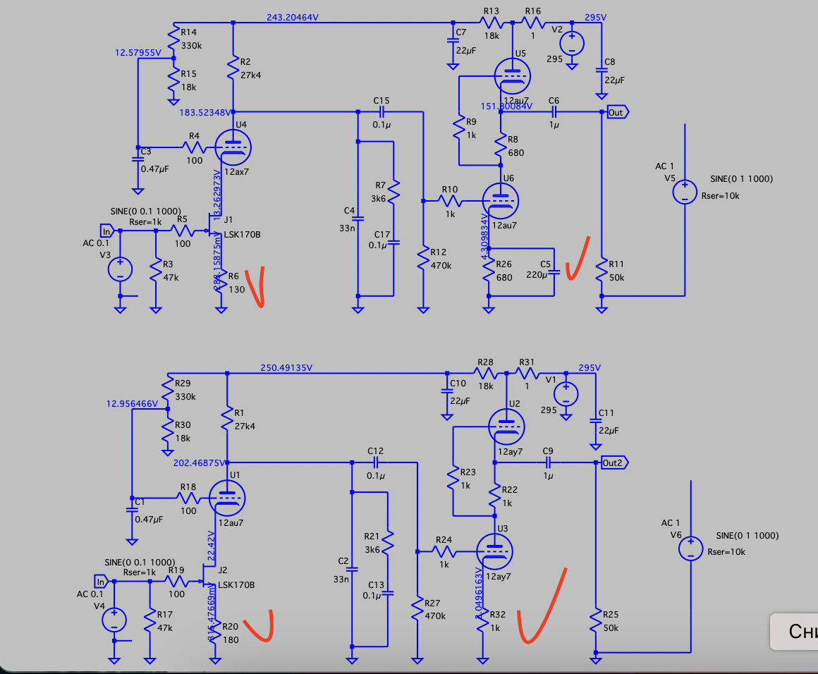

Помоделил с 12ay7 - хорошие результаты! И удастся убрать кондер. Правда всегда есть НО
Выходной импеданс с 3ком вырастает до 12ком

И кстати, первая лампа же у нас каскод, по идее верхнюю лампу можно заменить на другую, верно?

Да, просится третий каскад для нормального выходного импеданса. Но, в принципе, несколько странно: насколько я помню, внутреннее сопротивление 12AY7 около 25кОм, т.е., в параллельном включении SRPP это будет как раз около 13кОм. Но у нас же есть ООС (конденсатора в нижнем катоде нет), которая должна уменьшить это значение, а этого н происходит. Надо посмотреть повнимательнее.
Про лампу в каскоде: да, разумеется, можно заменить. Надо только понимать для чего? Первый каскад у нас очень капризный и одновременно - критичный: нужное усиление, шумы, стабильный выходной импеданс...

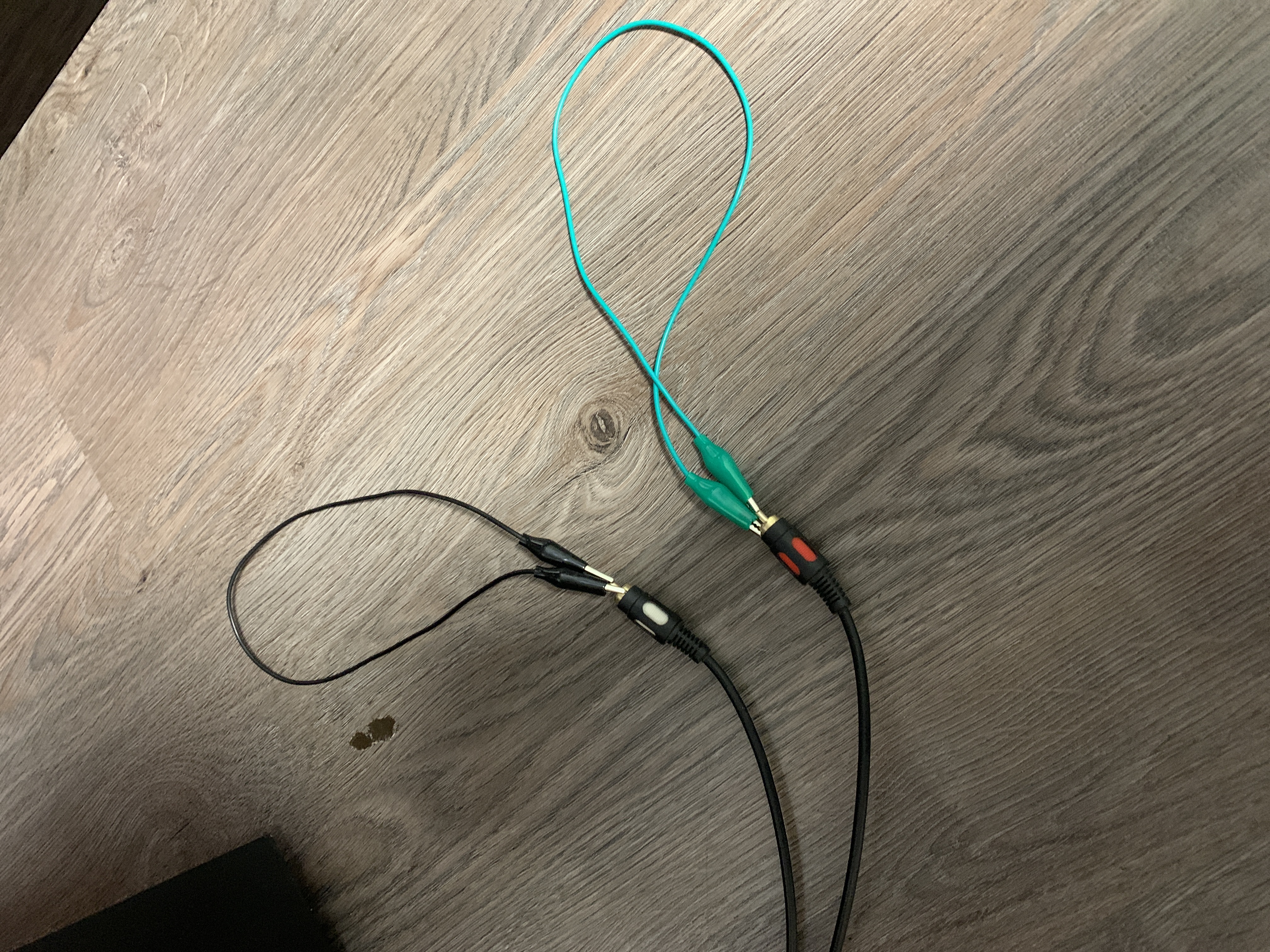

poty, провел еще ряд экспериментов. Действительно, что то натягивает на 150гц.
Причем интересная картинка. Открываем верхнюю крышку - имеем примерно одинаковый уровень шума в обоих каналах плюс минус 1 дб.
Закрываю крышку (проверяю «герметичность» мультиметром - все звониться), получаю СНИЖЕНИЕ в одном канале и ПОВЫШЕНИЕ во втором. Картина такая что на закороченых входах что на открытых. Тоесть снижение на 1 канале ожидаемо и понятно, но почему при этом происходит повышение во втором? Вот тут совсем не ясная ситуация. Не встречали такого?
