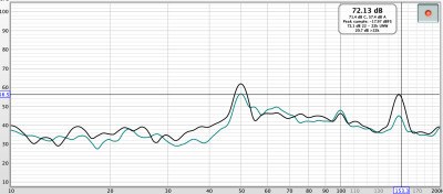

Отправлено спустя 40 минут 42 секунды:
Вот кстати замеры для Хагермана проделал - тоже с закрытым корпусом появляется увеличение гула на 150Гц. Интересное явление

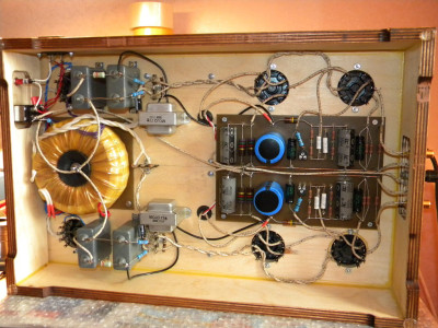

Сообщение Евгений Михеев » 05 апр 2023, 09:44
Пока бодаюсь с гулом - выложу фотоотчет.
poty, seurf

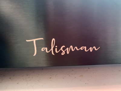

#167
Сообщение poty » 05 апр 2023, 10:17
Красиво!
А чем надписи наносили?
Сообщения: 4489
Поблагодарили: 361 раз
#168
Сообщение Евгений Михеев » 05 апр 2023, 10:29
poty, лазерная гравировка, уже года 2 работаю с человеком - у него фирма занимается лазерной гравировкой/резкой и так далее. Цены демократичные достаточно, 2 панели 1000 рублей

#169
Сообщение poty » 05 апр 2023, 11:27
Евгений Михеев, надо бы поближе рассмотреть мне эту гравировку.

#170
Сообщение Евгений Михеев » 05 апр 2023, 13:49
05 апр 2023, 09:44
я в упор сделаю снимок, выложу. Но хорошо работает на анодированном алюминии, когда испаряется слой черной анодировки с алюминиевого корпуса. С краской тоже ок, но вопрос - что и какого цвета под ней.

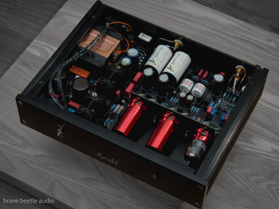

для тора, если именно он фонит, а это возможно только при браке намотки, 20 см, как в пословице: для бешеного пса и 100 верст не крюк. То есть 20 см ни о чем. Фон останется. Когда получил от Sander’z заказанный корректор, то кроме фона ничего не было. Хотя собрано было все очень красиво. Я относил тор на 60 см и это не помогало. Кончились муки, когда сделал выносной блок питания и сменил тор на пару других трансов.
#176
Сообщение seurf » 07 апр 2023, 19:43
Что бы не быть голословным, фото полученного корректора изнутри
Сообщения: 5055
