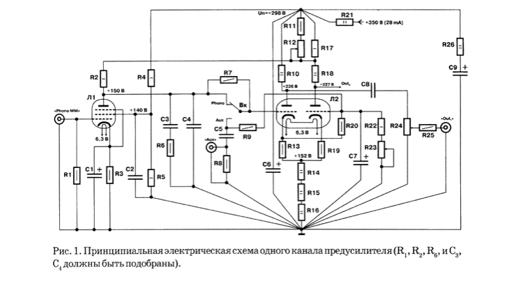

Форумчане, приветствую!
Написал один человек с просьбой конкретной реализации корректора/предусилителя. Я не слышал ни данных ламп ни такого корректора не встречал, соответственно, есть вопросики)
Может кто собирал такое/слышал готовое?
Схему привожу

Драйвер EF86, вторая лампа 6Н6П. Ничего особенного быть не должно. Не собирал, и не стану ...
Сообщения: 5060
Сообщение poty » 03 апр 2023, 16:43
Евгений Михеев, не слышал, тем более - не собирал. Возможно, мысль заложена глубокая, но лично я не готов повторять, согласен с сема69. Общая ООС, пусть и "лёгкая". Куча реактивных элементов, от которых, вроде, старались избавится (корректор с линейным усилителем включены напрямую). Не уверен, что все задумки раскусил, может, есть какое оправдание всему этому.

у меня очень долго работал такой двух блочный корректор. После всяческих микросхемных моих корректоров, это был гигантский скачок вверх по лестнице качества и первый ламповик в моей системе ( Электроника Б1-01 электрофон, Электроника - усилитель из этого же комплекта, S-90 акустика). Я правда про апгрейдил проигрыватель а’ля Лихницкий. АМЛ выкладывал тогда в Аудио Магазин журнале большую статью на эту тему. Сопротивления стояли МЛТ, в катодах 6Ж32П стояли длиннющие цепочки сопротивлений: само сопротивление ( номиналом чуток меньше схемного), 1 Ом ( для измерения тока) и подстроечник для экспериментов для задания тока. Блок питания стоял на расстоянии более 1 м, а иначе фонил! Лампы стояли схемные, но когда товарищ привёз для эксперимента несколько забугорных ламп в первый каскад, с лампой фирмы Tesla случилась революция звука. Я даже и не подозревал, что такой звук возможен!!!
RFT кажется, были лучше, чем 6Ж32П, но не настолько. Я выкупил пару ламп, а сам заказал в GM ( Питерская Золотая Середина) за безумные на тот период времени деньги, пару ef86 Telefunken, под влиянием учения АМЛ- ТФК лучшие лампы! А когда они пришли, то обе оказались браком. По принципу:»На тебе боже, что мне не гоже»!
Смысл опуса простой- хороша не только сама лампа ef86, а их ещё надо отслушать. Они разные, в зависимости от фирмы и времени и это явно слышно! А 6Ж32П отличаются друг от друга в основном по уровню фона и по этой причине их тоже надо отслушать некоторое количество для выявления самой тихой!

Ещё совет: АМЛ в статье горячё рекомендовал все земли собирать в звезду. В моем металлокорпусном корректоре
( собирал не сам) по центру корпуса стоял штырь и на его конце ( получается ближе к днищу), была прикручена огромная медная шайба. На эту шайбу собирались все земли, каждая из которых в свою очередь состояла из двух жил: толстая моножила ( около 0,8 мм) и тонкая медным многожильным проводом. Изготовитель сего чуда был радиолюбителем ( огромная антена на крыше) связистом. Отсюда этот приём. И предостерёг меня: не вздумай переделывать на красивый вариант! Замучаешься от фона бегать! Этот лес земель загораживал цоколя ламповых панелек, но фона, с отодвинутым блоком питания не было.

Земля звездой - это то, что Владислав мне можно сказать вбил :)
Делаю локально звезды для каждого каскада и потом соединяю их в общую
Сообщения: 5060
Сообщение poty » 04 апр 2023, 14:53
В данной конструкции земля не там, где кажется.
