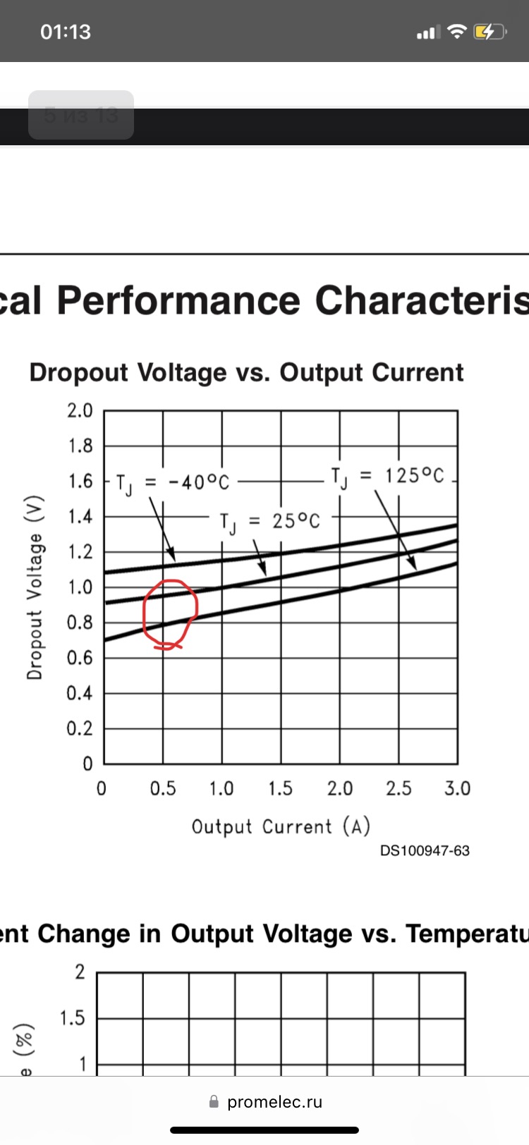

Немного расстроило в другом трансформаторе низкое напряжение вторичной обмотки накальной - от 12.8 до 13 вольт, что недостаточно для работы стаба. В планах заменить диоды sb360 на что то с меньшим падением напряжения. Я такое уже проделывал - удалось отыграть пол вольта что неплохо.
Еще одна мысль - заменить lm1085 adj на 1085-12. С одной стороны снижу выход микросхемы, с другой как понимаю ей надо меньше напряжения для работы. Если верно понял график то схеме при 0.5А стабилизируемого тока падение будет до 1 вольта. Уже совсем неплохо.

Похоже, нашел выход - ka78r12 - падение 0.5 вольта на 1 Ампер, у меня пол ампера, падение будет еще меньше

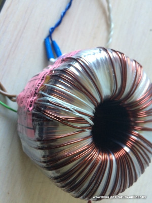

Была такая же беда."Криво" расчитанный-намотаный на фирме транс-ТОР(он мне сразу не понравился,при его мощности 30Вт,он был больше заводского на 55Вт) .На макете,все было хорошо с временным трансформатором.Заказал ТОР с запасом по мощности,собрал в корпус и ....пошли танцы с бубном.Трансов было два изготовлено,один в пред,другой в фоник.По ослику-ничего вроде нет уже,а он фонит.Подключил ушной усилитель на выход,одел уши и давай трансы крутить,вертеть.И понял,что два канала,тишины не добиться.Или один молчит,второй фонит.Поставил пред на тюнер,так и тюнер зафонил.В итоге намотали новый трансформатор(размеры вышли меньше "фирменного") и тишина.Прилагаю фото "фирменного"трансформатора,намотан по мне ужасно.
