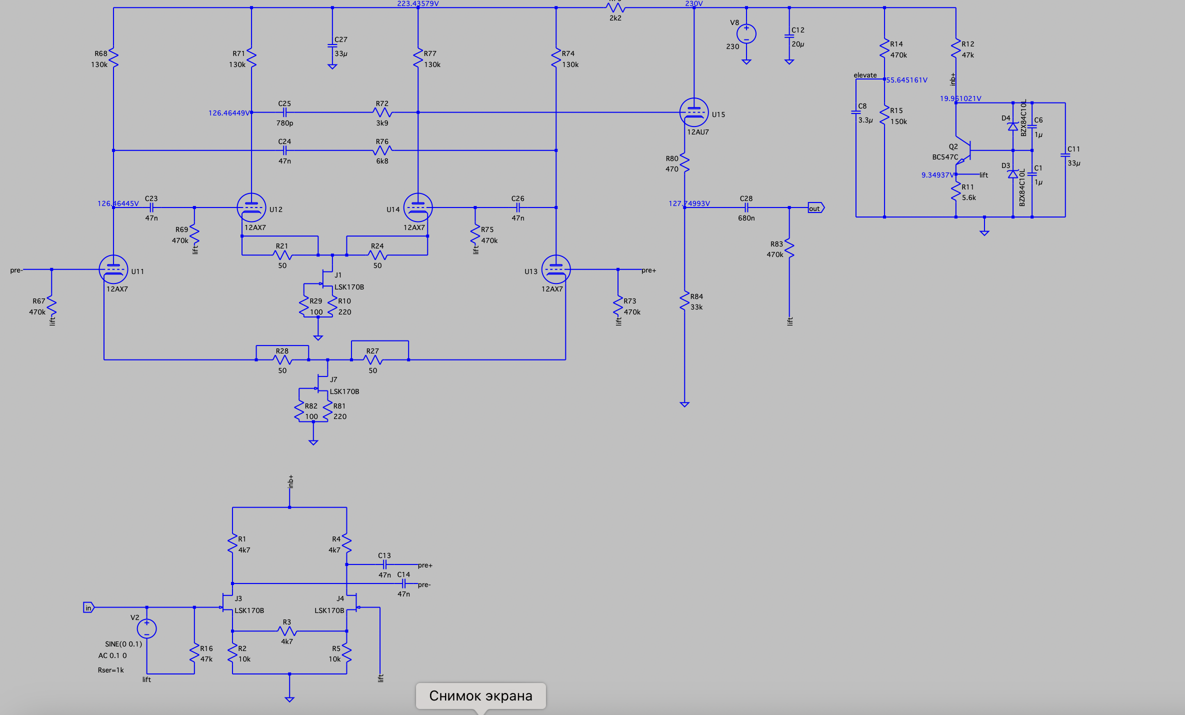

Скажем так, есть у меня один заказчик, который время от времени готов выступать спонсором моих экспериментов, не могу не воспользоваться возможностью :-)
И тут мне вспомнилось творение по имени trumpet.
Но, повторять 1в1 наверное мне не очень хотелось бы.
А вот совместить его идеи и часть своих наработок - вполне было бы интересно.
Для начала приведу оригинальную схему.
После входного каскада сигнал перекручиваем в баланс, эта идея меня зацепила.
Возможно, я тороплюсь, но я сразу начал моделировать не оригинал, а свои мысли :-)
Я прикрутил источники тока к балансным каскадам, и введя сигнальную землю "+10В". Мы так делали в моем каскодном предусилителе.
Я сознательно пропустил входной каскад, при этом подал сигнал сразу на "лаповый" каскад, чтобы усиления были соизмеримы с cornet3 от того же Хагермана. Сравнил.
Зеленая линия - trumpet, синяя - cornet3
Проверил моделирование excel формой.
Действительно, так и есть - многовато по низам, маловато по верхам.
Вот я и не могу смекнуть, где я теряю немного ВЧ, если учесть, что номиналы деталей RIAA я взял оригинальные, как у Хагермана.
Перечитал, вроде понятно написал, но если нет - уточняйте )
Сообщения: 5064
Сообщение poty » 02 май 2023, 22:45
1. Не вижу параметров источников сигнала hot и cold, они должны быть противофазны.
2. Входная цепь: у Хагермана 47нФ/470к, в изменённой схеме 100нФ/470к.
3. В катоде каждой половинки балансного каскада стоят резисторы 500Ом, что при усилении лампы около 100 даёт прирост (оценочное значение) выходного сопротивления каскада примерно на 20кОм.
4. (уже чисто по построению) Нафига делать источник тока в хвосте катодного повторителя выходного каскада, который будет хуже простого резистора?
5. Надо проверить, будут ли работать такие источники тока при нужных уровнях входного сигнала (скорее всего будут, но проверять точно надо, иначе при слегка разных параметрах ламп в плечах балансного каскада они могу либо уходить в клиппирование, либо в насыщение).
6. У Хагермана напряжение анод-катод на лампах, с учётом тока (220-120)/130 = 0,77мА, равно 110В (предполагаю, что расчёт был на 120В), в твоей схеме - около 90В.
Сообщения: 4497
Сообщение Евгений Михеев » 03 май 2023, 09:01
poty, спасибо за интерес к теме и участие в обсуждении!
02 май 2023, 22:45
Учтено, у cold фаза повернута на 180 градусов
02 май 2023, 22:45
Играл с этим параметром, влияние симулятор выдает на самом нижнем участке 20 гц-60 гц примерно
02 май 2023, 22:45
Есть такое, рассмотрю внимательней этот момент, помоделирую разные значения
02 май 2023, 22:45
Поддерживаю предыдущего оратора :-) Была идея уйти от 1 лампы взяв в левый правый канал по половинке и приделать к каждой резистор в хвост, хотел чуть позже начать продвигать эту идею.
02 май 2023, 22:45
Тут как раз резисторы по 500 ом подразумевалось что будут подстроечником на 1 ком суммарно с двумя плечами, которые можно регулировать. В преде так у меня как раз. Учту, обязательно проверю свистопляску возможную
02 май 2023, 22:45
Первые итерации, донастрою, спасибо. Продолжу, отчитаюсь о продвижении

poty, апдэйт
Покрутил модель, Вы совершенно верно заметили - выходное сопротивление каскада вносит значительное влияние в области ВЧ.
Я бы снизил эти резисторы 500 ом до меньшего значения.
И, если потюнить значения компонентов RIAA - результат вырисовывается

Рассчитал cornet 3 - то ли с мака считаю, то ли еще что, казалось что раньше вроде ровнее Riaa была, ну да ладно, пусть будет референсом этот график
Сообщения: 5064
Сообщение poty » 03 май 2023, 11:38
03 май 2023, 10:00
Ну, тогда уж хотя бы транзистором заменить. Хотя при таком количестве ламп: одной больше, одной меньше - разницы никакой. Просто у Хагермана напряжение 190+220=410В, а у тебя - 220В (минус потенциал lift - он же является землёй). Можно попробовать по другому разделить потенциалы между верхней и нижней лампами.
03 май 2023, 10:00
А зачем они вообще здесь? Это - ООС, она уменьшает усиление каскада (что для фонокорректора не есть хорошо) и добавляет головной боли источнику тока. У Хагермана их нет. Потом - нужно понять, какой импеданс имеют источники тока на SK170. Возможно, они не настолько эффективны как резисторы на отрицательное напряжение.
Сообщения: 4497
Сообщение Евгений Михеев » 03 май 2023, 12:13
03 май 2023, 11:38
Таки да, успел закупить dn2535 в колличестве 50ти штук :-)
03 май 2023, 11:38
ну вот я как раз и хотел всех зайцев разом - минус лампа, минус 190в и так далее. Я же сейчас активно применяю задержку на lm 555, мне лишние напруги могут быть проблемными по итогу.
03 май 2023, 11:38
Я думал их убрать совсем, но если все же взять 200 ом (по 100 на плечо) - можно рулить ток на каждую половинку. То-есть основная мысль была - оставить маневр.
Разобрался - вставлял в эксель форму до 20кгц значения, а надо до 30.
Обнулимся. Хагерман cornet 3 выглядит следующим образом
Далее - в условном trumpet убрал резисторы перед источниками тока, потюнил riaa компоненты
получилась следующая картина
Как по мне - весьма хорошо.
Схема имеет следующий вид
Далее займусь моделированием с питанием, как у Хагермана
Сообщения: 5064
Сообщение poty » 03 май 2023, 13:28
Я бы сразу исправил выходной резистор (R83) - он должен коннектиться на землю, а не на lift, иначе если земля будет каким-то образом соединена с защитной землёй, на следующий компонент пойдёт постоянка.
Сообщения: 4497
Сообщение Евгений Михеев » 03 май 2023, 13:59
poty, ок, исправлю, но!
Возвращаясь к преду - там мы lift наш соединяли с корпусом и соответсвенно, с защитной землей.
Немного запутался я. Нашел фото специально.
Вот отдельная плата, на ней формировался lift. Проводники выходят справа. Металлические - на блок входных разъемов, черный провод на корпус и еще один металлический проводник - на выходные разъёмы.
Это соответствует схеме:
Её мы и приняли
Отправлено спустя 10 минут 4 секунды:
Вот Вы в теме преда меня песочили как раз :-)
"lift на схеме - это сигнальная земля, треугольничек вниз - это земля питания.
Входные резисторы 1МОм должны подключаться между сигнальной землёй и сеткой нижней лампы (не считая противозвонного резистора, естественно). Сигнал должен подаваться на те же точки, куда подключены входные резисторы 1МОм (сетка лампы и сигнальная земля).
Выходной сигнал (при использовании трансформатора) должен браться с анодов верхних ламп (на первичную обмотку) и далее - со вторичной обмотки - потребителю, землёй, в данном случае, выступает сигнальная земля! В случае необходимости конвертировать сигнал в небалансный, один из выводов вторичной обмотки должен быть подключен к сигнальной земле!
Защитное заземление должно подключаться к сигнальной земле! Иначе возможна ситуация, когда через кабель питания сигнальная земля и земля питания соединятся!"
Или это было справедливо, потому что мы ушли от конденсаторов в сторону выходных трансформаторов?

Сообщения: 5064
Сообщение poty » 03 май 2023, 15:40
Если защитную землю прикручивать к lift, то всё сказанное справедливо и для этого блока.
Сообщения: 4497
Сообщение Евгений Михеев » 03 май 2023, 15:43
poty,
03 май 2023, 15:40
Думаю так и поступлю, вариант проверенный
Понял, откуда получаю "горбик" на НЧ -прямая зависимость от анодных резисторов.
Уменьшив анодные резисторы до 100к и покрутив чуть-чуть компоненты riaa повторил почти идельно cornet3
Главный царь-вопрос - что даст мне потенциально иного резисторы в 100к против 130к.
Просто хорошие резисторы 100к в хозяйстве есть вполне, 130к - с этим сложнее хотя вполне докупаются.
Сообщения: 5064
Сообщение poty » 03 май 2023, 17:56
Лампа 12АХ7 - очень неудобная в плане симуляции. Имеет значительный разброс параметров в зависимости от рабочей точки (да и от экземпляра к экземпляру, при реальном применении). А так как одним из параметров, напрямую влияющих на выходное сопротивление каскада, является внутреннее сопротивление лампы, то моделировать её поведение в проекте, где фильтры используют этот параметр, точно очень сложно. В этом смысле Райтовские проекты гораздо более терпимы.
Поэтому подбирать лучше уже по факту, на реальном устройстве.

Сообщения: 4497
Сообщение Евгений Михеев » 03 май 2023, 20:42
03 май 2023, 17:56
100кОм уменьшает усиление, как минимум
вот да! В мануале сказано что минимальное усиление 48дб, я бы хотел спустить его до 43-44дб, чтобы корректор был одинаково применим для мм и мс
Сообщения: 5064
Сообщение poty » 03 май 2023, 22:11
Что-то странно. Все борются за усиление, а ты - наоборот.
Сообщения: 4497
Сообщение Евгений Михеев » 03 май 2023, 22:25
poty, я пока для себя не до конца понял - за что бороться :-)
Привык к попсовой надписи на корректорах 42дб и живу заложником этой сказки
