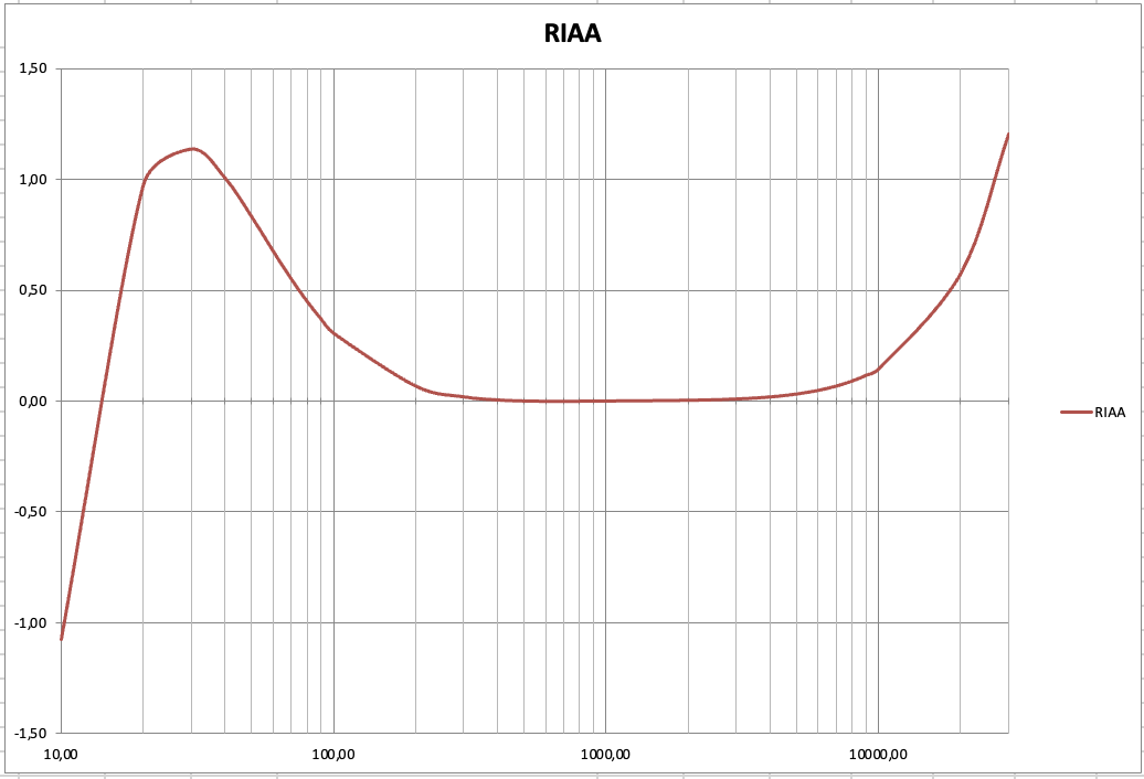

Разобрался - вставлял в эксель форму до 20кгц значения, а надо до 30.
Обнулимся. Хагерман cornet 3 выглядит следующим образом
Далее - в условном trumpet убрал резисторы перед источниками тока, потюнил riaa компоненты
получилась следующая картина
Как по мне - весьма хорошо.

Понял, откуда получаю "горбик" на НЧ -прямая зависимость от анодных резисторов.
Уменьшив анодные резисторы до 100к и покрутив чуть-чуть компоненты riaa повторил почти идельно cornet3
Главный царь-вопрос - что даст мне потенциально иного резисторы в 100к против 130к.
Просто хорошие резисторы 100к в хозяйстве есть вполне, 130к - с этим сложнее хотя вполне докупаются.
