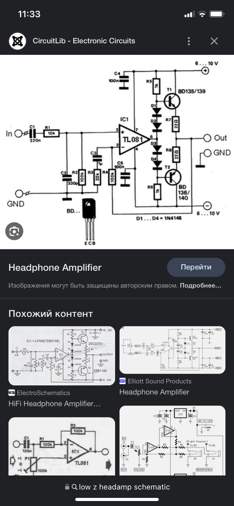

Еще на такую схему натыкался в сети - сохранил, потому что bd135/136 есть в запасах :)
Сообщение poty » 20 июн 2023, 08:05
На выходе можно практически любые транзисторы применять, главное, чтобы проходили по токам, напряжениям и мощностям (ну, лучше чтоб имели всё же достаточную рабочую полосу).
От моего наброска отличается, в основном, защитными механизмами: входным ВЧ фильтром, НЧ фильтром в обратной связи, ограничивающими максимальный ток резисторами в эмиттерах и системой смещения с защитными диодами в базах. Система смещения нужна для того, чтобы компенсировать перевод ОС с DC на AC (из-за С3). Диоды в базы можно добавить и в нашей схеме, резисторы в эмиттере - тоже (просто ограничить максимальную выходную мощность и не сжечь наушники). Входные фильтры в данном случае считаю ненужной предосторожностью, с нагрузкой низкого импеданса особенно на самовозбуждение рассчитывать не приходится.

Сообщение Евгений Михеев » 20 июн 2023, 23:29
20 июн 2023, 08:05
это убираем
20 июн 2023, 08:05
переход 0.7в/22ом=30мА?
20 июн 2023, 08:05
вот тут нужна пояснительная бригада)
Сообщение poty » 21 июн 2023, 00:09
Да уж... И на старушку, как говорится... Это не защитные диоды, моё предположение неправильное, это полноценное смещение выходных транзисторов. 1N4148 в прямом направлении имеют примерно 1В падения напряжения, т.е., между базой и средней точкой оказывается 2В (и на это смещение тратится по исходной схеме (20-4)/2=8мА). На сопротивлениях 22Ом в эмиттерах тогда оказывается 2-0,7=1,3В, что даёт ток покоя 1,3/22=60мА. Т.е. выходной каскад в этой схеме работает в классе АВ (т.е., на малых сигналах, до 60мА - это класс А, а потом переходит в класс В).
Резисторы в 22 Ома оказываются не только ограничительными, но и задающими начальный ток. Ограничительными они, тем не менее, являются, так как при полностью открытом транзисторе и наличии только нагрузки в виде 32 Ом наушников ток в пике может достигать (10В-(2*0,7В))/32Ом=270мА, а с ними - (10В-(2*0,7В))/(32Ом+22Ом)=160мА.
У тебя, кстати, обратная связь не туда подключена.

Сообщение Евгений Михеев » 21 июн 2023, 08:39
21 июн 2023, 00:09
вот кстати да, не понимаю как она работает
